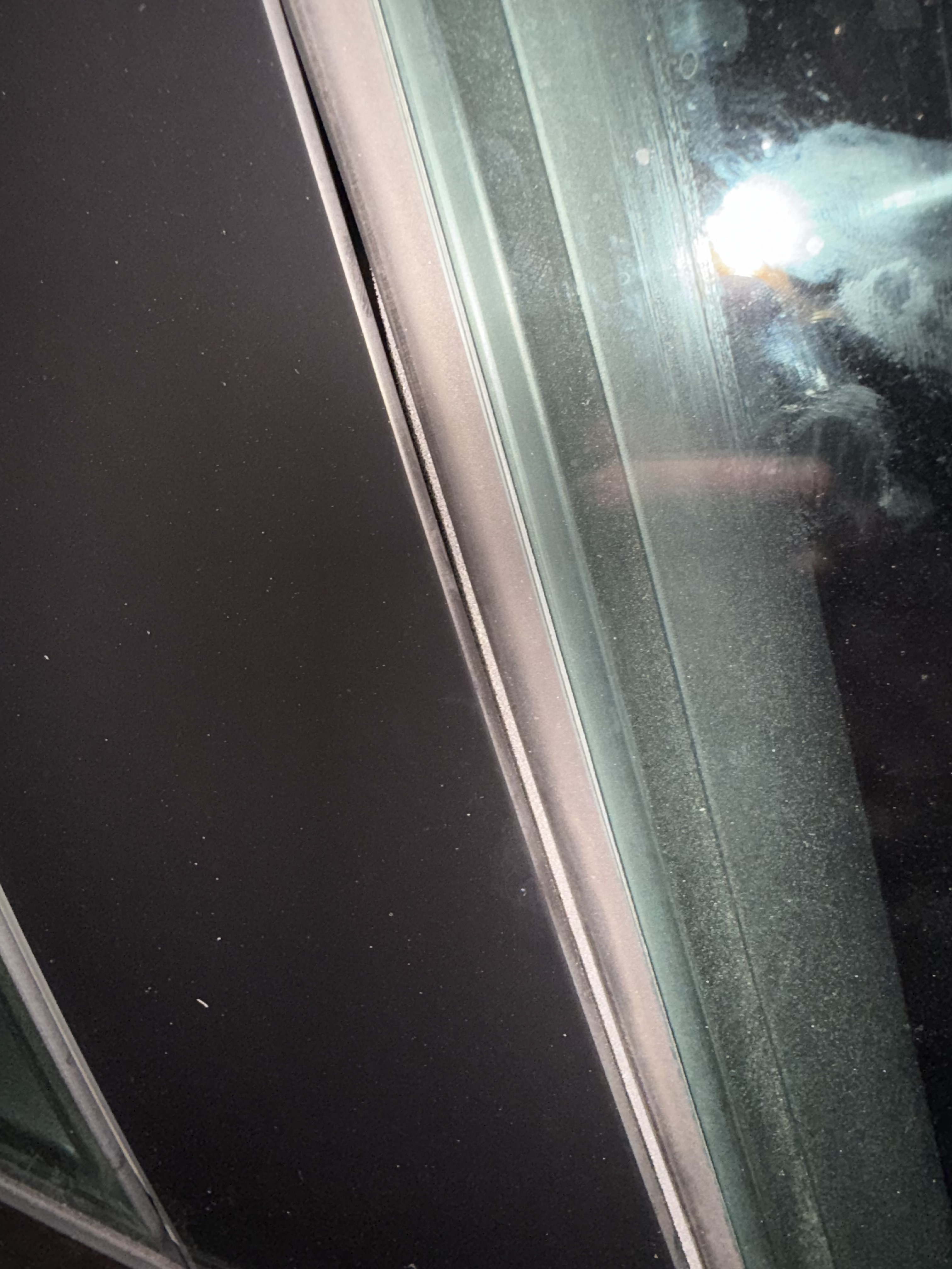

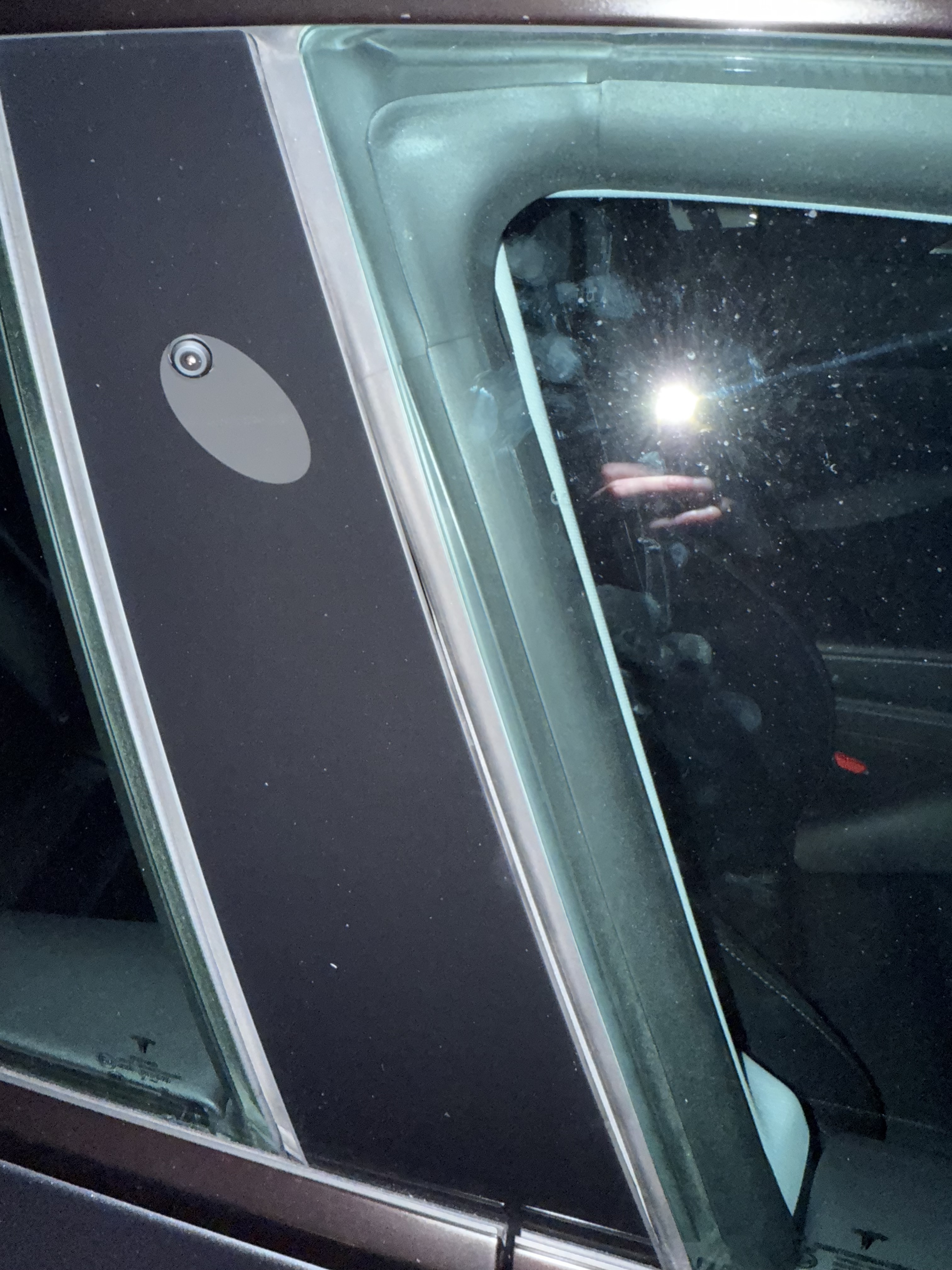

Hi, habe jetzt seit 2 Monaten mein Model 3 SR und war diese Woche im Service Center wegen Windgeräuschen, dort wurde etwas an den Dichtungen geändert, was genau ist mir nicht bekannt, Windgeräusche haben sich Verbessert, nur ist mir jetzt aufgefallen das bei den vorderen Fenster die Dichtung nicht so wie hinten mit der B-Säule verschließ man sieht außerdem den Schaumstoff raushängen, nun wollte ich Fragen wie den das bei euch aussieht und ob das so richtig ist.
Danke für eure Hilfe!

Beim letzten Bild kann man ganz genau sehen das sie die Seitenscheibe nicht richtig ausgerichtet haben, der Abstand zwischen Scheibe und B-Pillar Verkleidung darf maximal 8 mm haben und das von oben bis unten.
Sieht fast so aus als ob sie eine Halterung kaputt gemacht hätten :man_facepalming::disappointed:
Weil so darf es nicht aussehen.
Sorry fürs viele bearbeiten aber ich habe grade noch gesehen das die Scheibe oben an der Ecke noch dezent „schmutzig“ ist :hushed:
Ich hoffe doch es wurde dir im SC nicht so übergeben :thinking: ?
hey danke erstmal für deine Antwort und Hilfe, denke das möglicherweise beim letzten einstellen des Fensters ein Fehler gemacht wurde, aber ja wurde so übergeben, werde das zuhause nochmal genau nachmessen und ansonsten beanstanden, danke für deine Hilfe!
