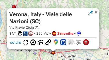

Im Juni 2024 habe ich mit dem Fahrzeug eine Balkantour gemacht. Damals bin ich mit 100 % Ladung von zu Hause (Aargau, Schweiz) losgefahren und bin ohne Zwischenladen ca. 460 km bis fast nach Verona (knapp nach Venedig) gekommen.
Meine erste Ladestation war damals der Supercharger in:
Verona, Italy – Viale delle Nazioni (SC)
Dieses Mal (mir ist bewusst, dass es Winter ist und die Temperaturen deutlich tiefer sind) habe ich es jedoch nur knapp bis nach Bergamo (Telgate, Italy SC) zum Supercharger geschafft. Das sind rund 108 km weniger Reichweite im Vergleich zur Fahrt nach Verona.
