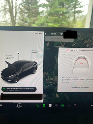

Der vordere Kofferraum wurde offen gelassen? Ist aber zu!
Hallo, bei mir taucht im App die Benachrichtung auf, dass der vordere Kofferraum offen gelassen wurde?
Ist aber geschlossen, wie kann das sein?
Hat jemand Erfahrung mit diesen Problem?
LG
War er die ganze Zeit zu? Die Zeitangabe mal überprüft?
Was zeigt die App momentan an, auf oder zu?
JA war ganze Zeit zu, war ganz aktuell war nicht mal am Fahrzeug.
Jzt war ich dort, mal auf und zu → noch immer offen Lt. APP.
Ist aber zu!

Hoffe es wird bald rep., ganze Zeit während Fahrt- Alarmton.
Nervt richtig!! :exploding_head:
So sieht das aus obwohl der Deckel zu ist🫣
Jetzt ist der Tesla auch noch auf 24 kmh beschränkt, deswegen!!!
Kann man das umgehen, wie soll man hier noch fahren!:rage::rage:
Hast du mal einen Reset über das Lenkrad oder einen Deep Reset über Änderung der Reifengröße probiert?
Hast den von mir erwähnten Beitrag gesucht und gefunden?
Hier wäre der Link
Reset am Lenkrad ja- deep Reset über Reifen? Wie geht das?
Lg
Reifengröße ändern (z.B. von 19’’ auf 20’') und wieder zurück. Dann bootet er z.B. auch LTE und andere Sachen. Ist vielleicht einen Versuch wert. Wenn es aber tatsächlich am Schalter im Frunk liegt, wie von @tkfsns beschrieben, wird das natürlich nichts bringen.
Danke hat leider auch nicht geholfen… :confused:
