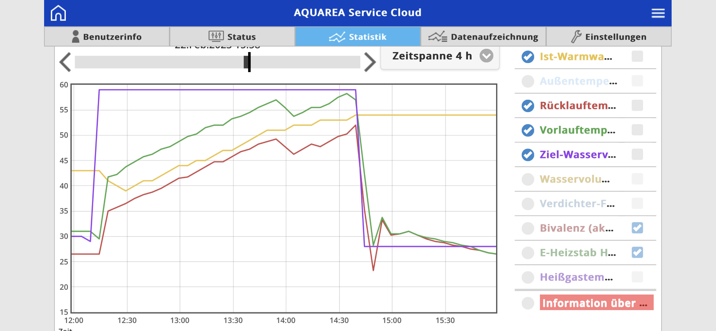

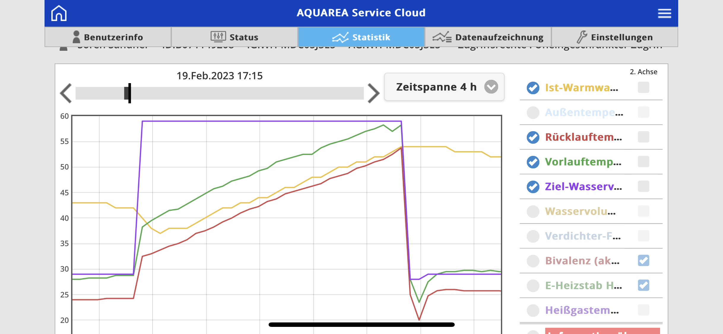

An der gelben Kurve erkennt man aber schon den Abfall, zu Beginn ist sie linear und dann flacht sie stark ab. Man müsste hier noch die Antriebsenergie einblenden können.
Zu Beginn der WW Bereitung muss erst mal die VL Temperatur auf das Niveau. Das kühlt erstmal die WW Temperatur runter.

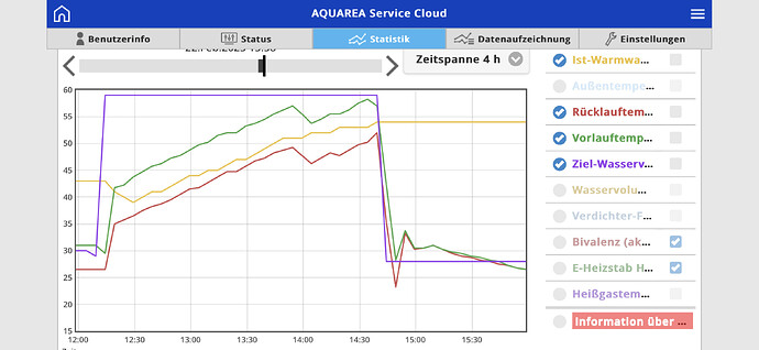

Hier noch mal ein anderer Screenshot zur WWB. Vielleicht hat jemand während der Bereitung geduscht.

Sieht so aus, als würde bei Dir ab 51Grad der Heizstab einsetzen…
Anfangs hatte ich das auch so hoch, inzwischen lasse ich das WW bei 50 Grad und entkeime einmal pro Woche auf 65 Grad.
Die 50 Grad sind bei mir dann eh 52, da der Sensor etwas Träger ist als das Wasser.

Nein. Der Heizstab kommt definitiv nicht. Der schaut nur dann mal kurz vorbei, wenn ich die Zieltemperatur auf 54 Grad oder höher einstelle.
