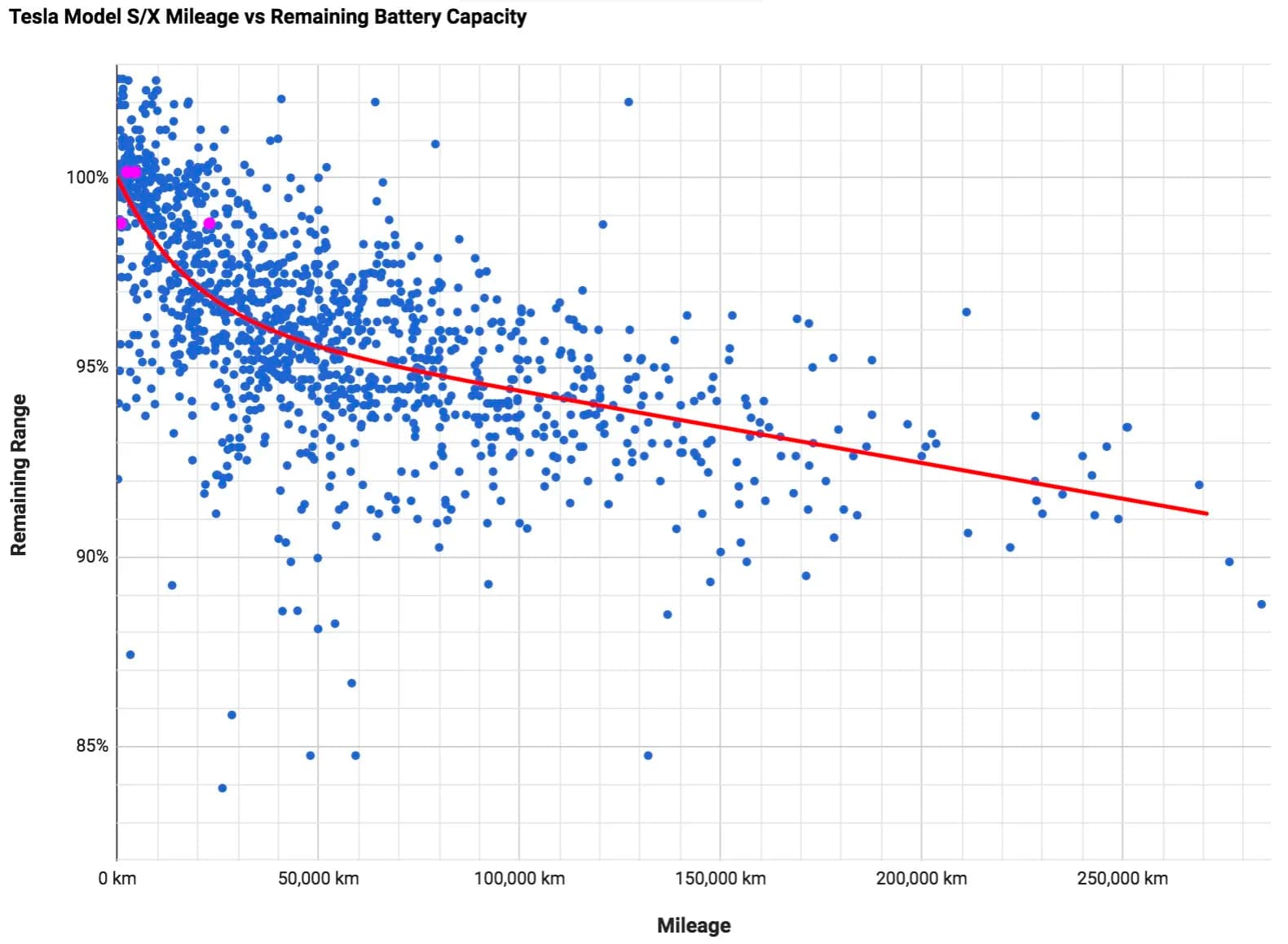

Akku Degradation ist normal. Diese verläuft „normalerweise“ Degressiv absteigend, am Anfang stärker und je älter der Akku wird umso linearer fällt die Kurve noch ab. Oftmals pendelt sich die Degradation dann auf einem Niveau zwischen 5 und 15% ein und bleibt dann lange in diesem Bereich.
Bei mir selbst was es am X nach dem ersten Jahr etwa 3%, seitdem wird die Degradation immer geringer. Am Model 3 ähnlich. Beide sind jetzt 4 Jahre alt.
Hat er nicht gesagt. Ich verstehe ihn so, dass er hypothetisch berechnet hat, wie lange es dauern würde, bis sein Akku unter die Grenze fällt, an der Tesla einen Akku als schadhaft im Sinne der Garantiebedingungen anerkennen würde. Er will damit aus meiner Sicht eher genau das Gegenteil davon sagen, daß Tesla nach 15 Jahren den Akku auf Garantie tauschen müsse. Nämlich, dass trotz der Degradation wie von ihm beschrieben, Tesla nicht innerhalb der regulären Garantiezeit zu einem Tausch verpflichtet sein würde.
Meiner ist auf dieser nicht ganz aktuellen Grafik der blaue Punkt bei gut 130.000 Meilen und ca. 84% Restkapazität, denn mein 75D hat inzwischen umgerechnet 150.000 Meilen und eine Degradation in diesem Bereich.

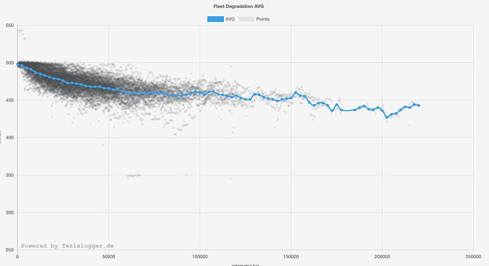

Bin immer noch fasziniert, darüber wie die Degradation unter die die Lupe genommen wird. Dazu
gibt es doch schon einiges an Stats , auch bei Teslafi. Auch dieser Mythos, dass die Batterie nur wenn Schnelllader benutzt massiv darunter leiden würde, ist doch Quark, wenn ggfs minimal. Kein Tesla ist ein Reichweitenwunder wenn er wie ein Verbrenner gefahren wird. Falls nichts dazwischen kommt wird man definitiv 300.000 mit einem Akku fahren können, nein die Ladekurve ist nicht nett und die Reichweite auch nicht mehr wie am Anfang. Wann fahren die meisten 1000 km. Mit einem alten Akku muss ich was mehr warten und und die Reichweite ist geringer. Ist halt so.
