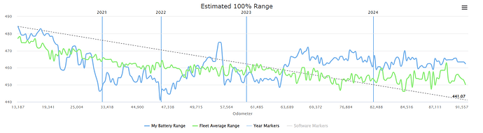

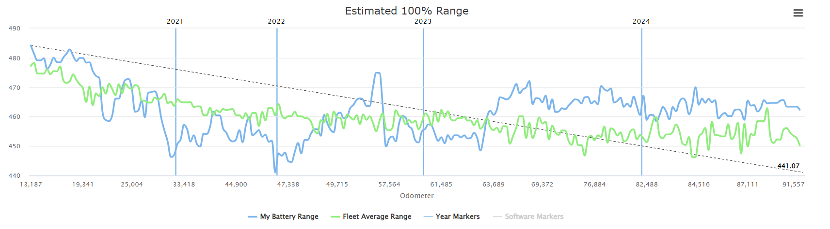

Lasst Euch nicht von der Degradation übermäßig erschrecken. Seit Januar 2020 beobachte ich meine Degradation (Auto ist EZ 8/2019). Das geht immer hin und her.
Beim anderen von 9/21 schaut es auch vogelwild aus.
ich kann meinen Vorpostern nur recht geben. Nicht zu sehr erschrecken verwirren lassen. Die Schwankbreite ist hier recht hoch.

Neo1: Beeindruckende Bilder, merci. Nun, hysterisch war ich (noch) nicht, aber solche Erfahrungsberichte sind nicht nur beeindruckend, sondern auch sehr heilfreich, merci.
O.K., da ich nun erst im Winter mit dieser „Messerei“ angefangen habe, bin ich gespannt, wie es im Frühling/Sommer aussehen wird, merci.

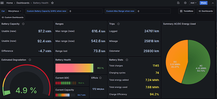

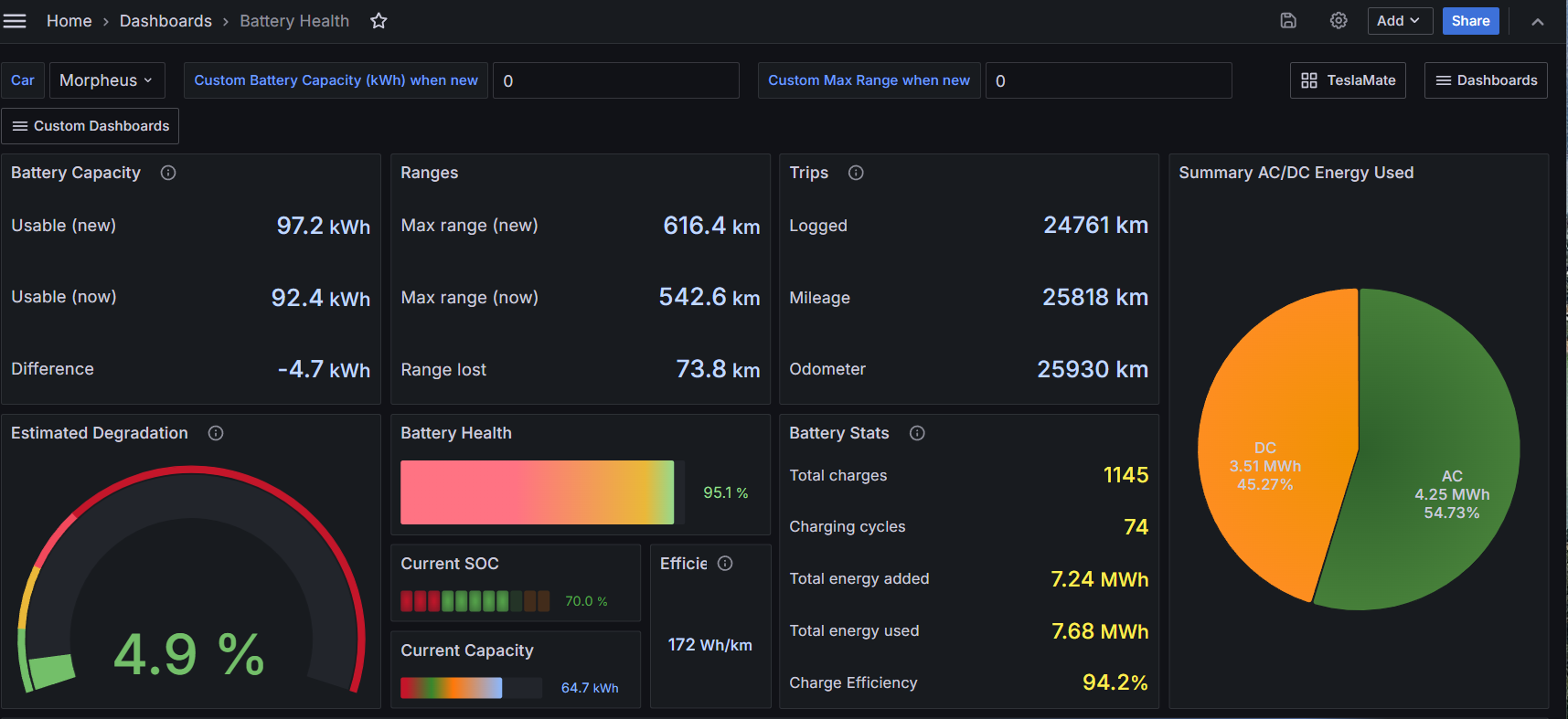

green: eine erhellende Darstellung und gute Infos. Ich danke Dir. Mit welcher App gelingt Dir dies? Habe ich Tessie noch nicht durchdrungen, oder ist’s etwas anderes?

Teslamate + grafana (wobei die dashboards schon von Teslamate zur Verfügung gestellt werden)
