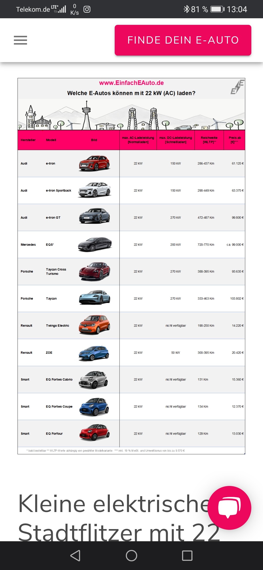

Das sind dann doch schon eine Menge die es können.

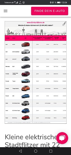

Wenn deine Definition von günstigen kleinen E-Autos bis zu einem Preis von 105k magst du mit viele Recht haben.
Wenn ich bei deinem Screenshot die Grenze bei 25k setze, komme ich auf ganze 2 Hersteller. Mathematisch gesehen magst du mit der Aussage 2 = „eine Menge“ recht haben, wenn man den Markt betrachtet empfinde ich 2 jedoch als eine eher überschaubare Menge und würde darauf basierend nicht auf die Idee kommen einen DC-Station errichten zu wollen.
