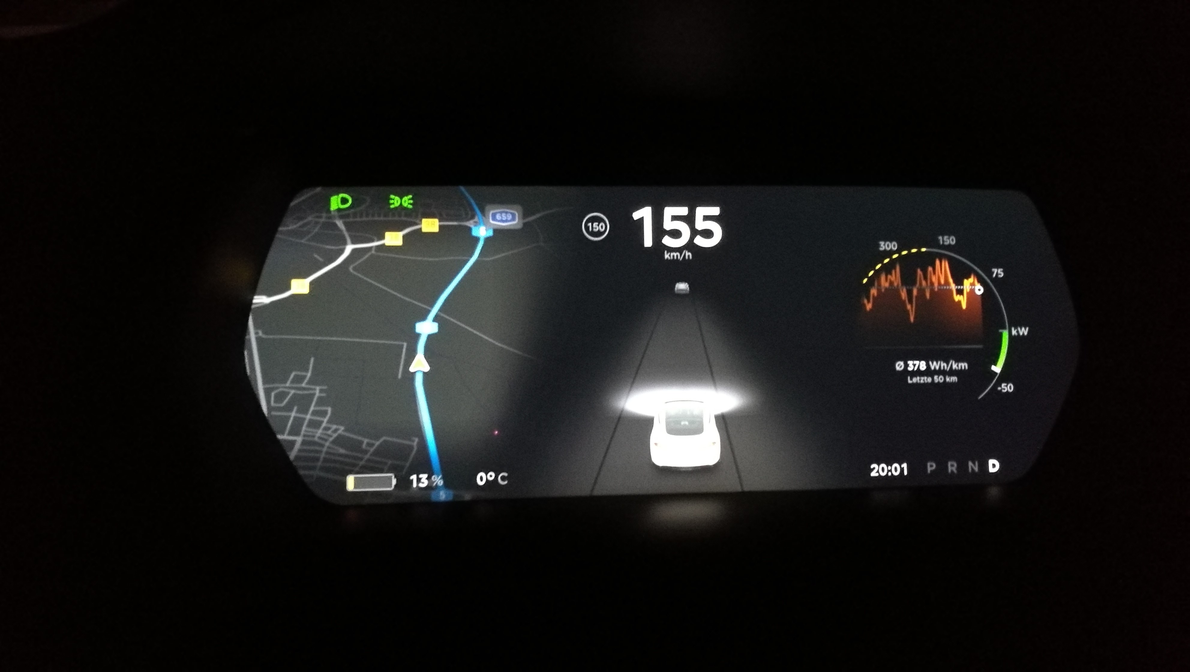

Bin gestern 1300km gefahren und ja, es geht problemlos, dass man die ganze Zeit 180 bis 210km/h fahren kann, dass bei -5 Grad aber trotzdem die Leistung stark zurück gefahren wird, ist nicht so schön. Das Beschleunigen wird damit schon zäh und erschwert es an den Verbrennern vorbei zu ziehen, wenn die auf die mittlere Spur zurück wechseln.
Auch wenn die Leistungsbegrenzung bei Ankunft am SuC noch in voller Höhe aktiv war, hat er trotzdem immer mit 114 bis 116kW geladen.
völlig normal bei 13% SoC …
Das war auch schon bei 50% so.
Es fängt normalerweise bei etwa 50 % an dass die Leistungsbegrenzung kommt, bei niedriger Batterietemperatur auch darüber.

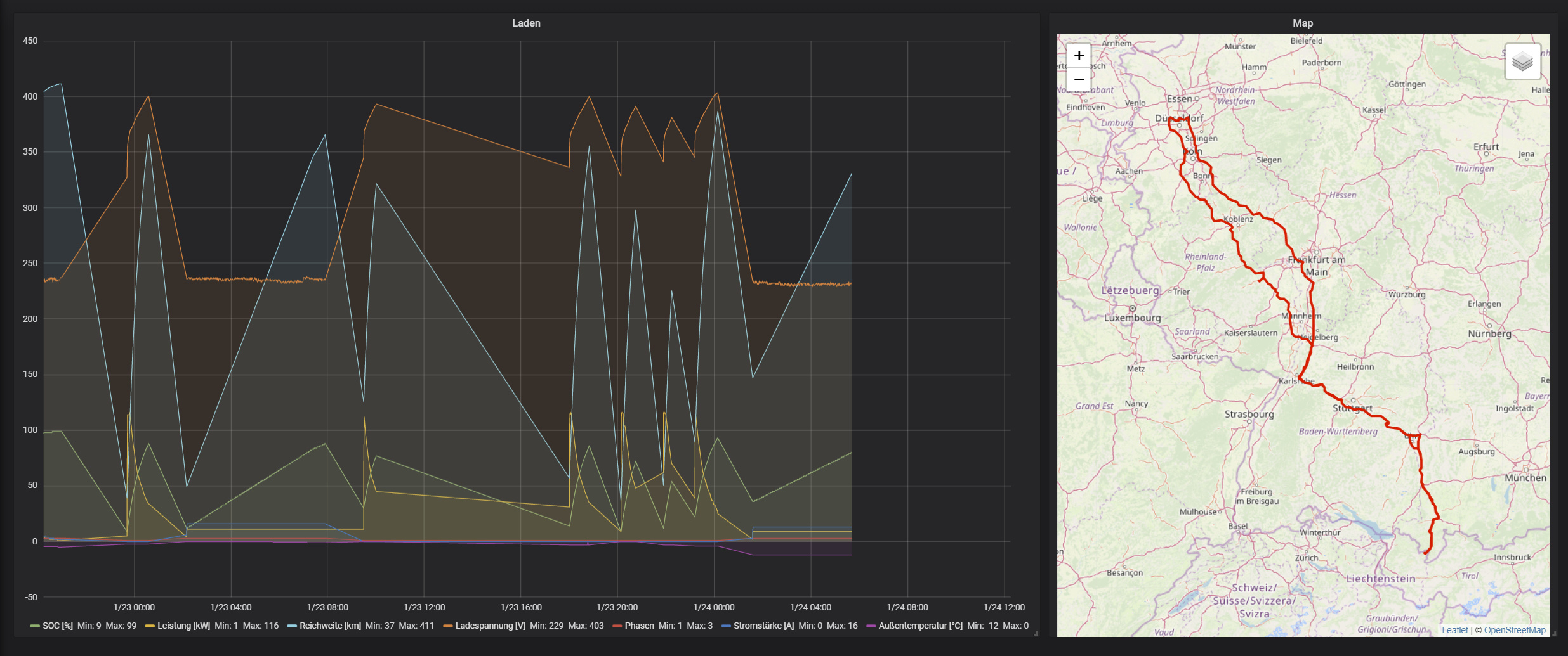

Macht ein Durchschnittstempo von 190 - 200 km/h ohne Laden und die Fahrt hat 6 Stunden 40 Minuten gedauert, plus Ladepausen natürlich. Aus reiner Neugier: wieviele SUC-Ladungen hast Du gebraucht und wie hoch war dein Durchschnittstempo inklusive Laden? Ein Freund möchte gerne wissen, welche Strecke Du genau gefahren bist, weil er auch mal wieder 1300 km mit durchgängig 200 km/h fahren möchte.
Kann man hier nachvollziehen. Auf dem Hinweg gemütlicher, mit 3x Laden über die A61 und zurück flotter mit 4x laden über die A3.
