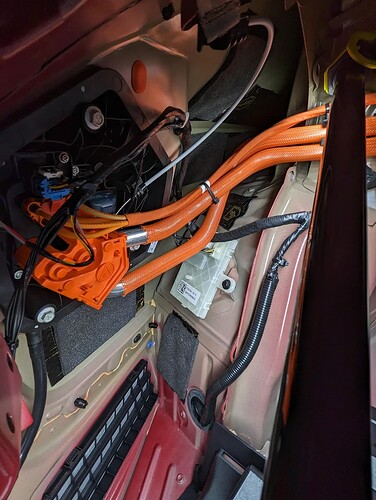

Vieles ging relativ simpel, da man mit einfach mit ein wenig Überzeugungsarbeit (umgangssprachlich auch „Gewalt“ genannt :smiley: ) an die Blenden herantreten muss. Die größte Unsicherheit war wegen des Ausbaus des Subwoofers und dem Abklemmen der 16V Li-Ion-Batterie. Letztlich aber auch ganz simpel: Türen + Frunk öffnen, über das Display das Auto „Ausschalten“, dann die 16V Batterie abklemmen (werkzeuglos! Super gemacht!) und dann den grauen Stecker auf der Beifahrerseite unter der hinteren Rücksitzbank abklemmen. Das war’s.
Ach und die Steckverbindungen waren stellenweise etwas kniffelig bzw. ich habe sie nicht gelöst bekommen, weshalb die Türblenden dann nicht komplett demontiert waren, sondern einfach unter der Tür lagen.

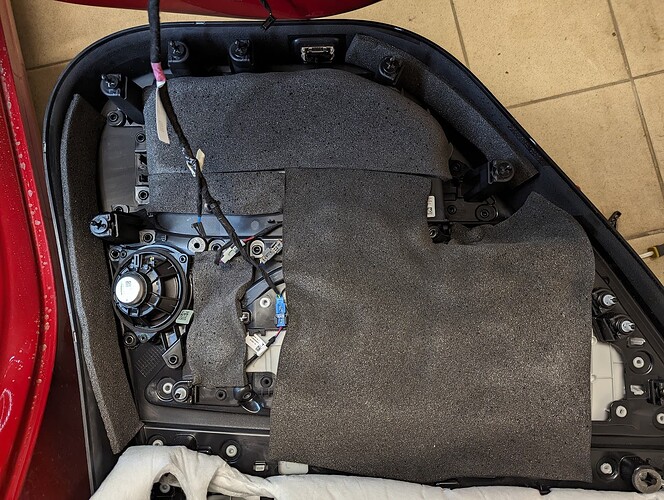

Hier mal ein paar Fotos. Habe nicht auf allen Seiten welche gemacht, aber durchaus symmetrisch gearbeitet :slight_smile:

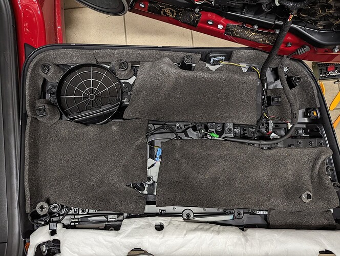

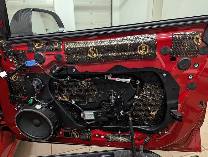

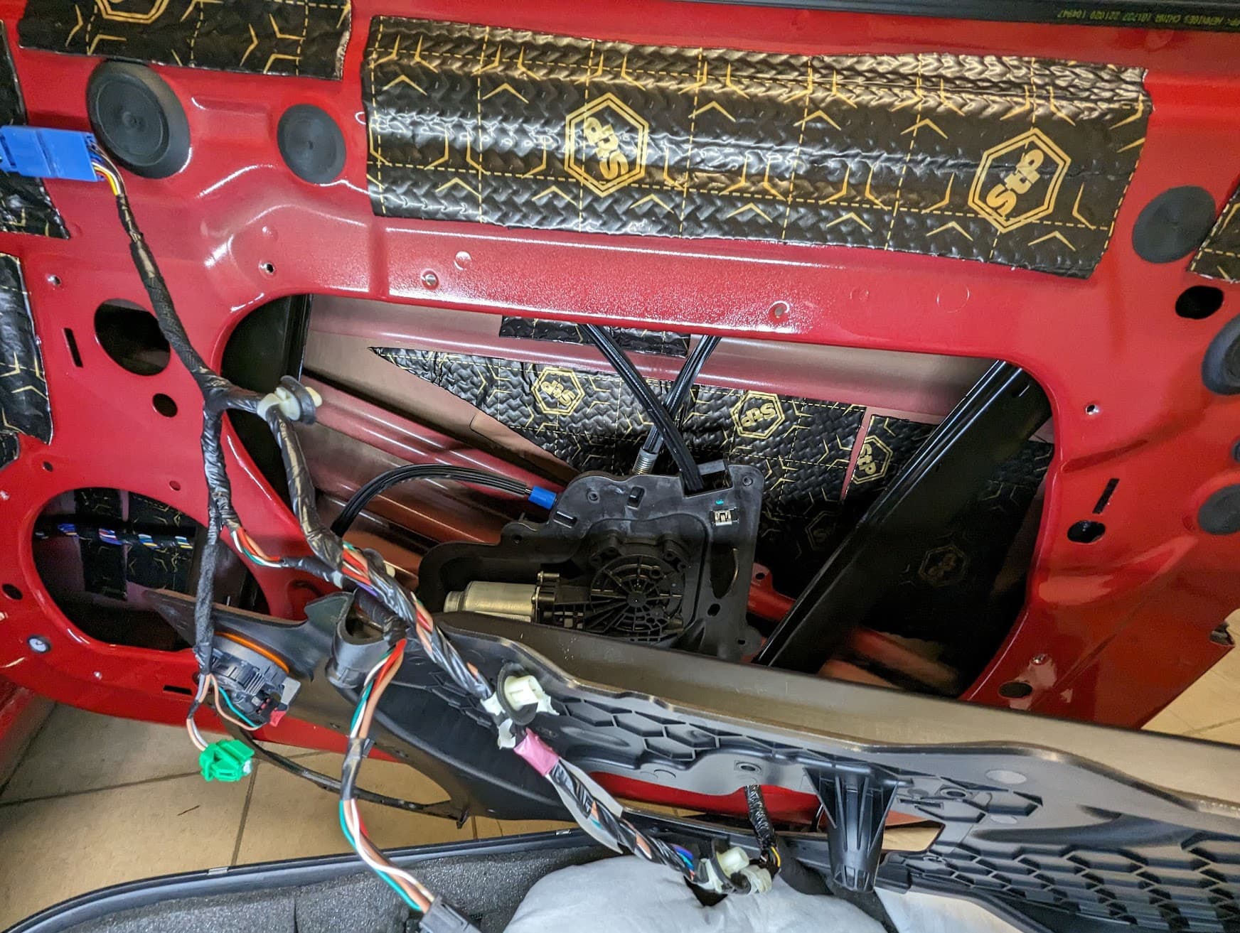

Tür vorne:
Ich hab auch die Außenseite bzw. das Innenleben der Tür mit Alubutyl versehen. Der Ausbau des schwarzen Kunststoffteils war recht simpel.

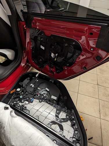

Tür hinten

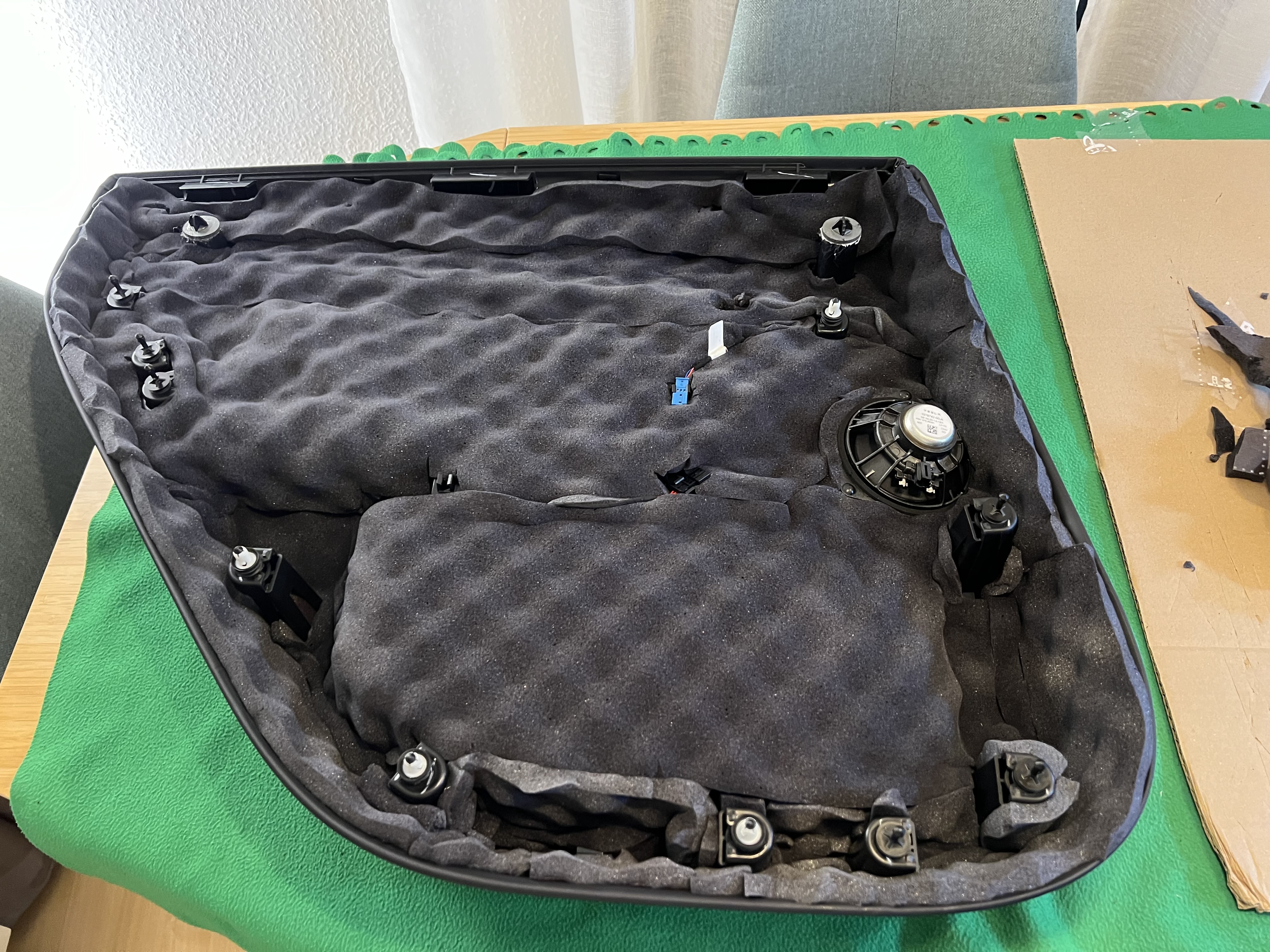

vorher

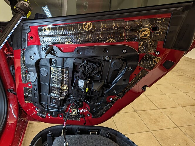

Tür hinten
nachher - hier habe ich das schwarze Kunststoffelement nicht ausgebaut. Es war mir zu aufwändig die Scheibe zu demontieren und dann beim montieren ordentlich auszurichten usw. Ne danke :smiley:

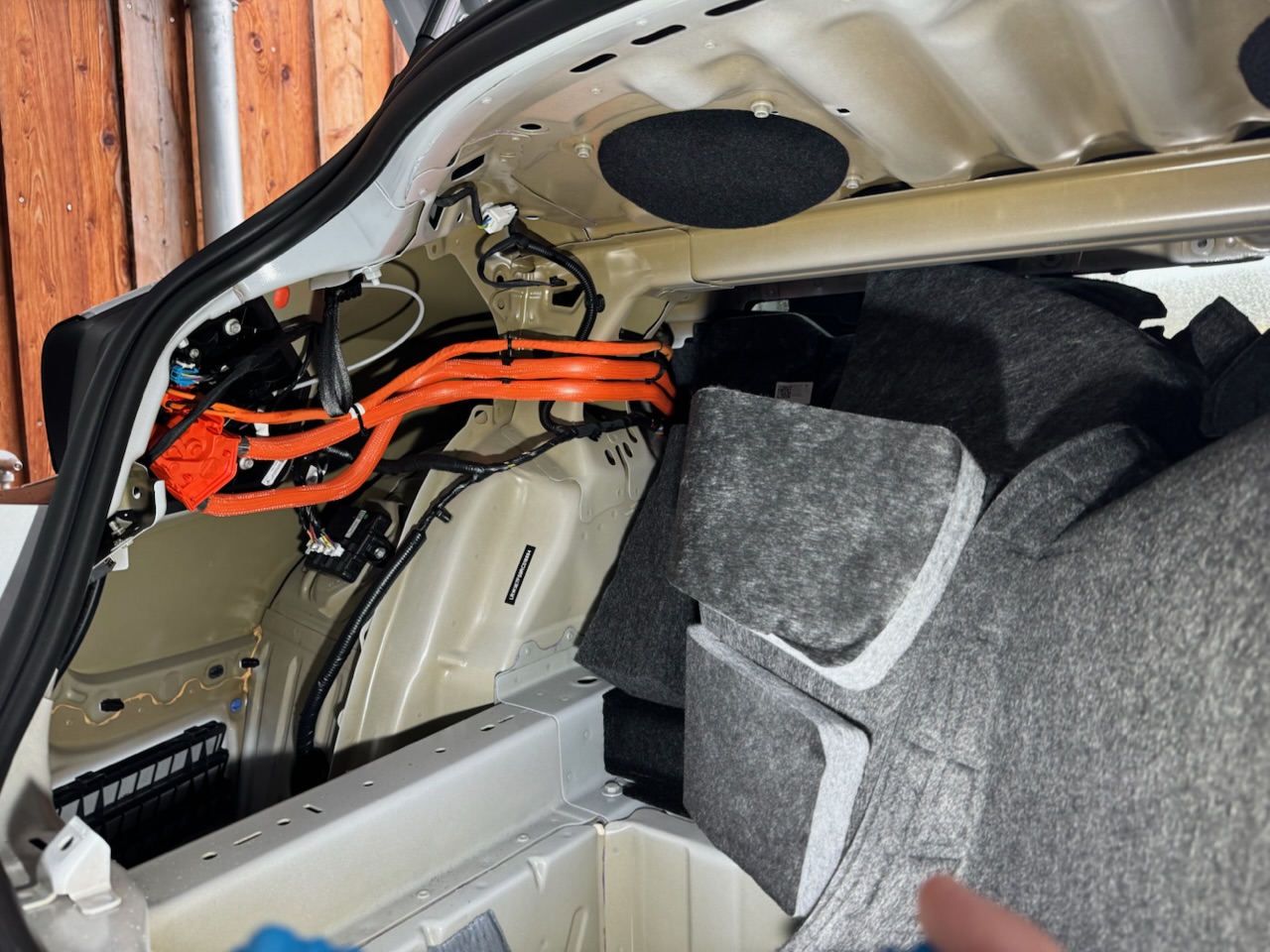

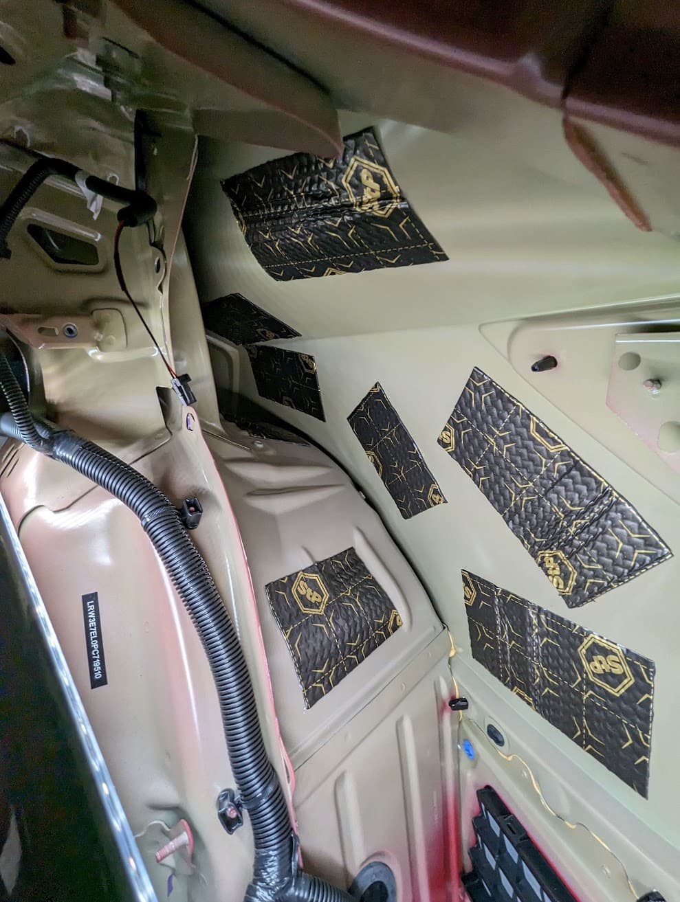

Hinterer Kotflügenl rechts
Hier habe ich noch Biplast auf das Alubutyl geklebt, aber kein Foto davon gemacht. Zudem war ab Werk auch ein Schaumstoffteil dort hineingelegt. Dieses kam natürlich auch wieder rein.
Hinterer Kotflügel links:
Hier sieht man das Biplast auf den Matten - das Schaumstoffteil ab Werk war auch hier „verbaut“ und kam wieder rein.

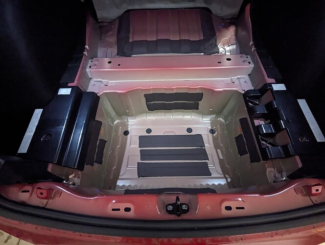

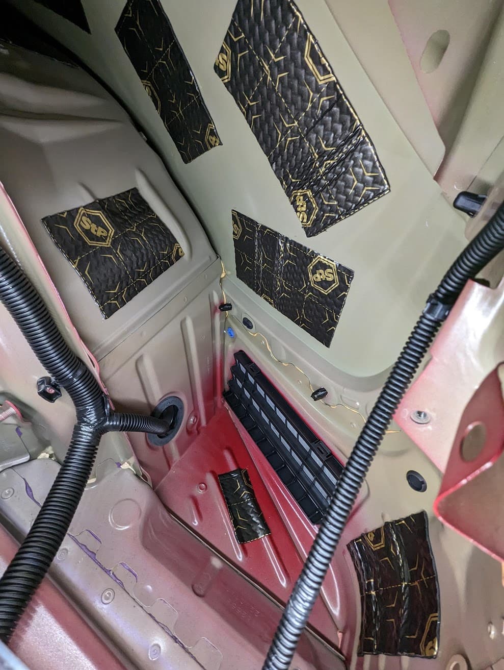

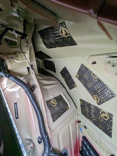

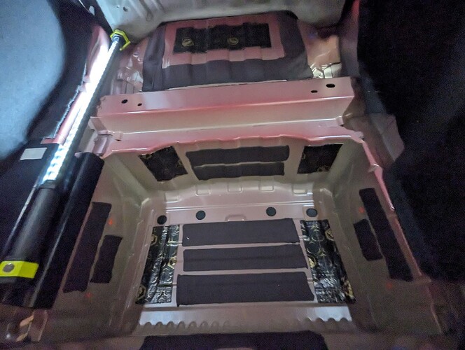

Kofferraum und Sub-Trunk
Vorher - schon mit recht viel Material ab Werk.
Nachher - allerdings hier dann auch noch Biplast-Matten im Sub-Trunk aufgeklebt. Zusätzlich habe ich die obere Seite des Kofferraums aka. Hutablage mit Alubutyl und Matten gedämmt.

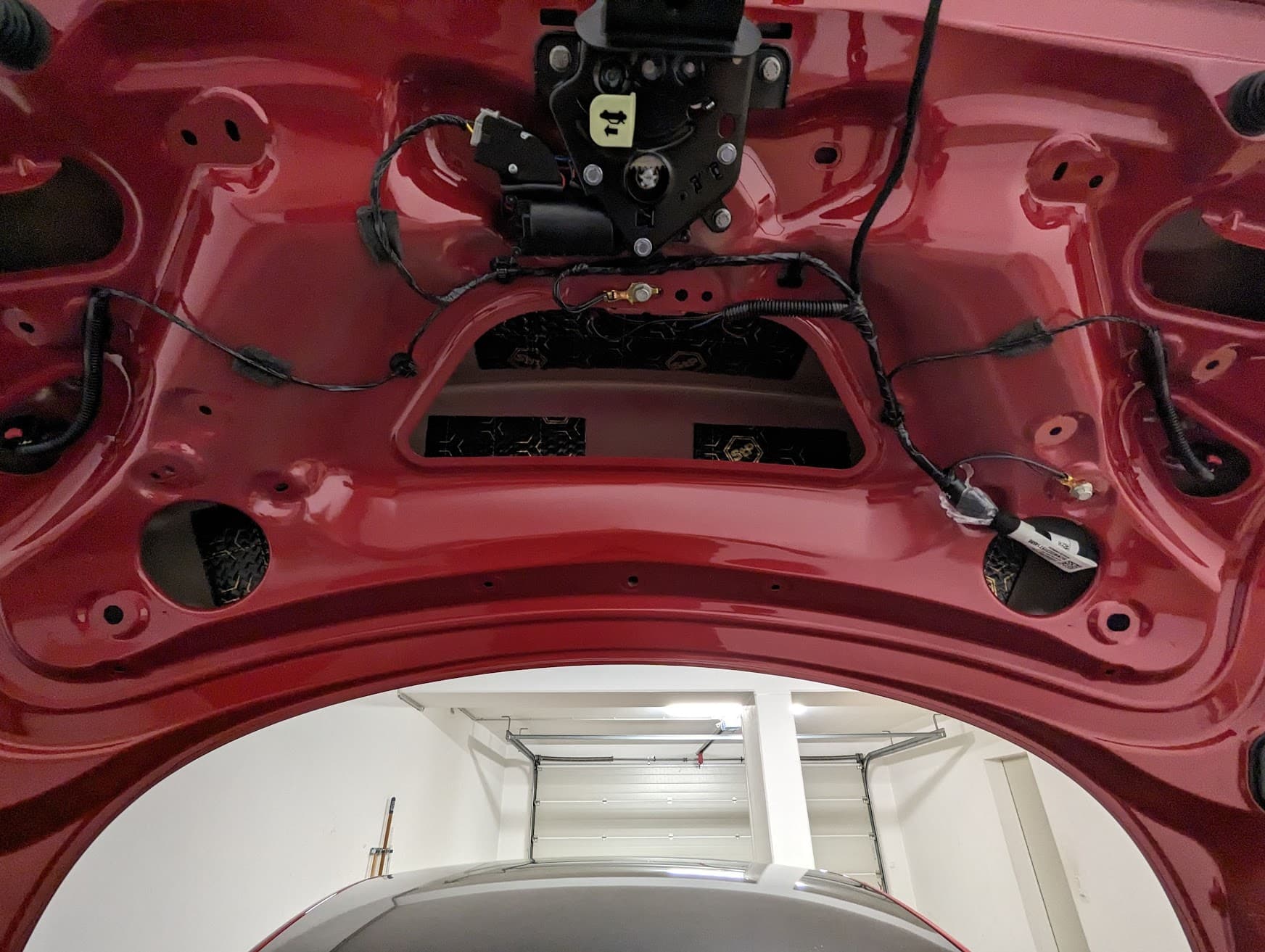

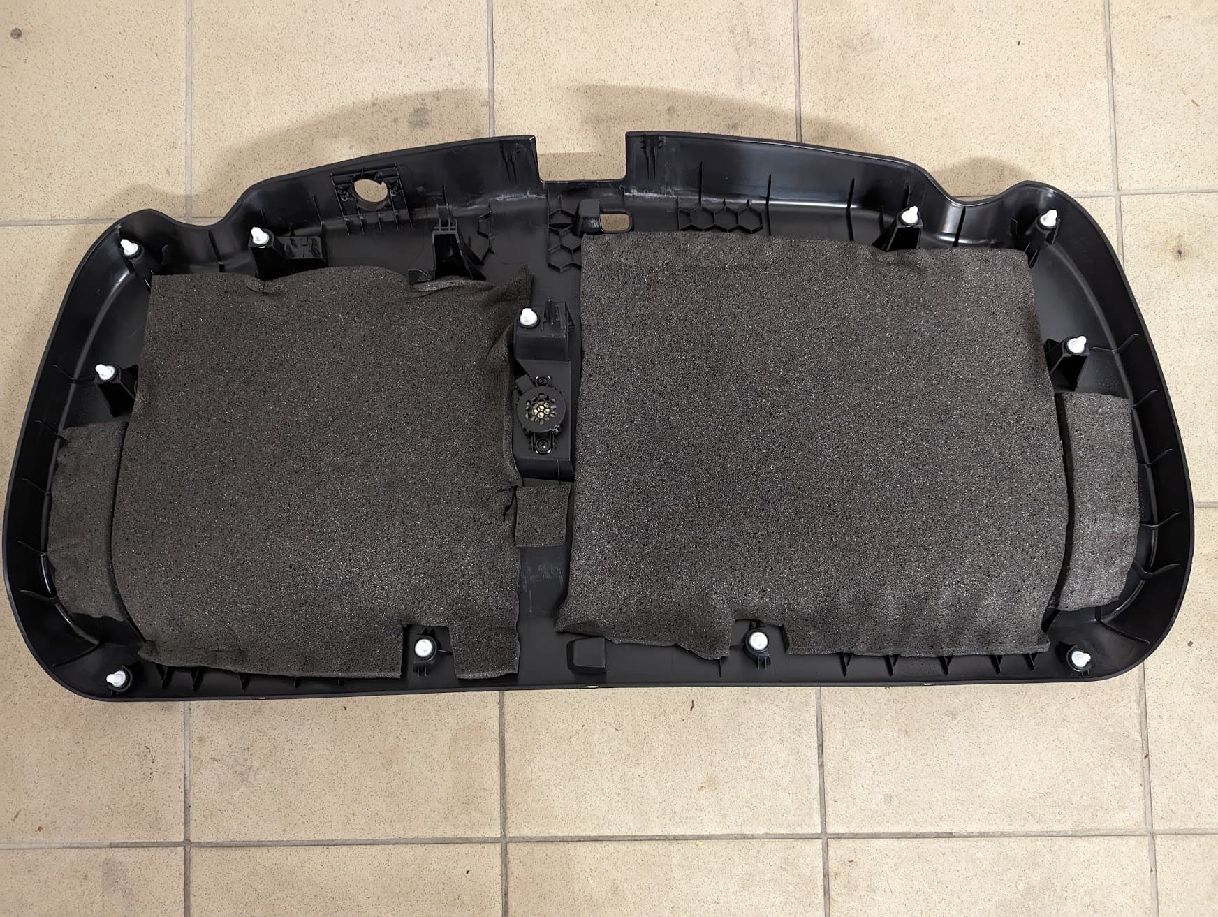

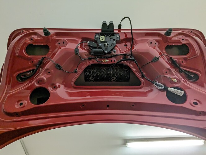

Heckklappe
Nachher - hier war ich etwas sparsam, da ich nicht zu viel Gewicht anbringen wollte, um eine Überlastung des Motors zu verhindern. Ach und der mittlere Clip hat bei der Demontage starken Widerstand geleistet :roll_eyes:

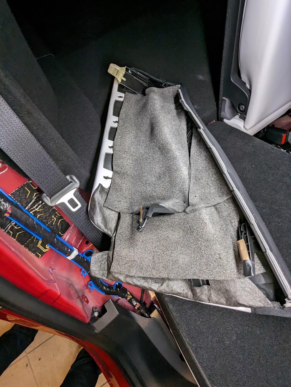

Weil ich dann noch ein paar Reste hatte, habe ich unter der Rückbank ein bisschen Alubutyl verklebt (sorry, kein Foto, musste schnell gehen). Und auch die Seitenteile der Rücksitzbank mit Dämmmatten versehen (Ausbau hier gezeigt: https://youtu.be/nTLRabktFTg?t=182)

Das sieht sehr gut aus. Nicht einfach flächig alles vollgepappt, sondern selektiv an den neuralgischen Punkten geklebt. :+1:
Ich weiß nicht wie es beim 2023er ist, aber bei mir 2019er hat es noch einmal deutlich etwas gebracht unter dem Lautsprecher am Spiegeldreieck der Tür das Loch für die Kabeldurchführung zu verstopfen. Gerade auf der BAB bringt das was und ist schnell gemacht.
Wo genau meinst du? Hinten links oder welche „Kabeldurchführung“? Stehe da gerade auf der Leitung :smiley:
Die Lautsprecher in den Vordertüren am Spiegeldreieck meine ich. :blush:
Die sind gemacht. Sieht man im ersten Bild ganz am Rand… oder habe ich da etwas vergessen/übersehen? :thinking:

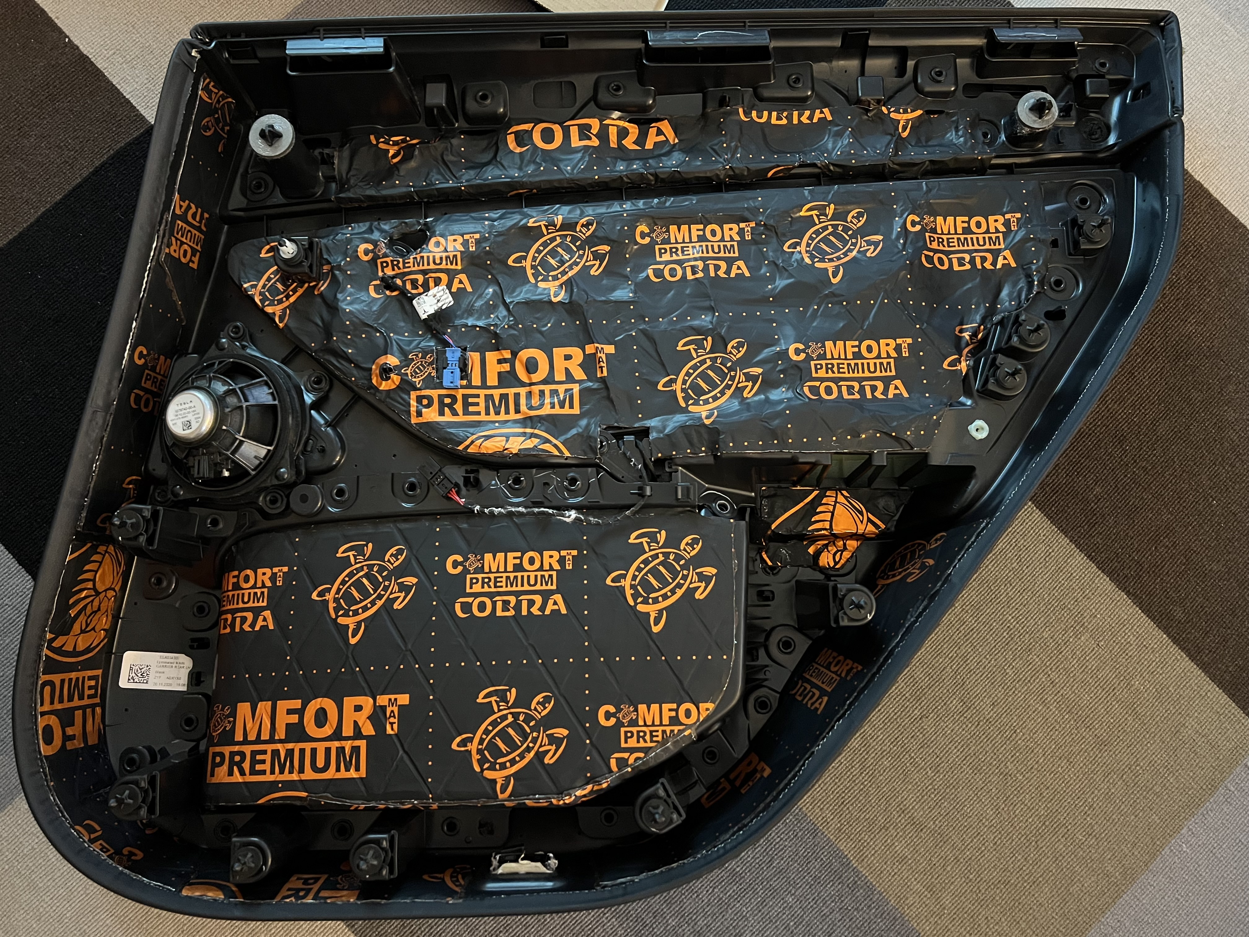

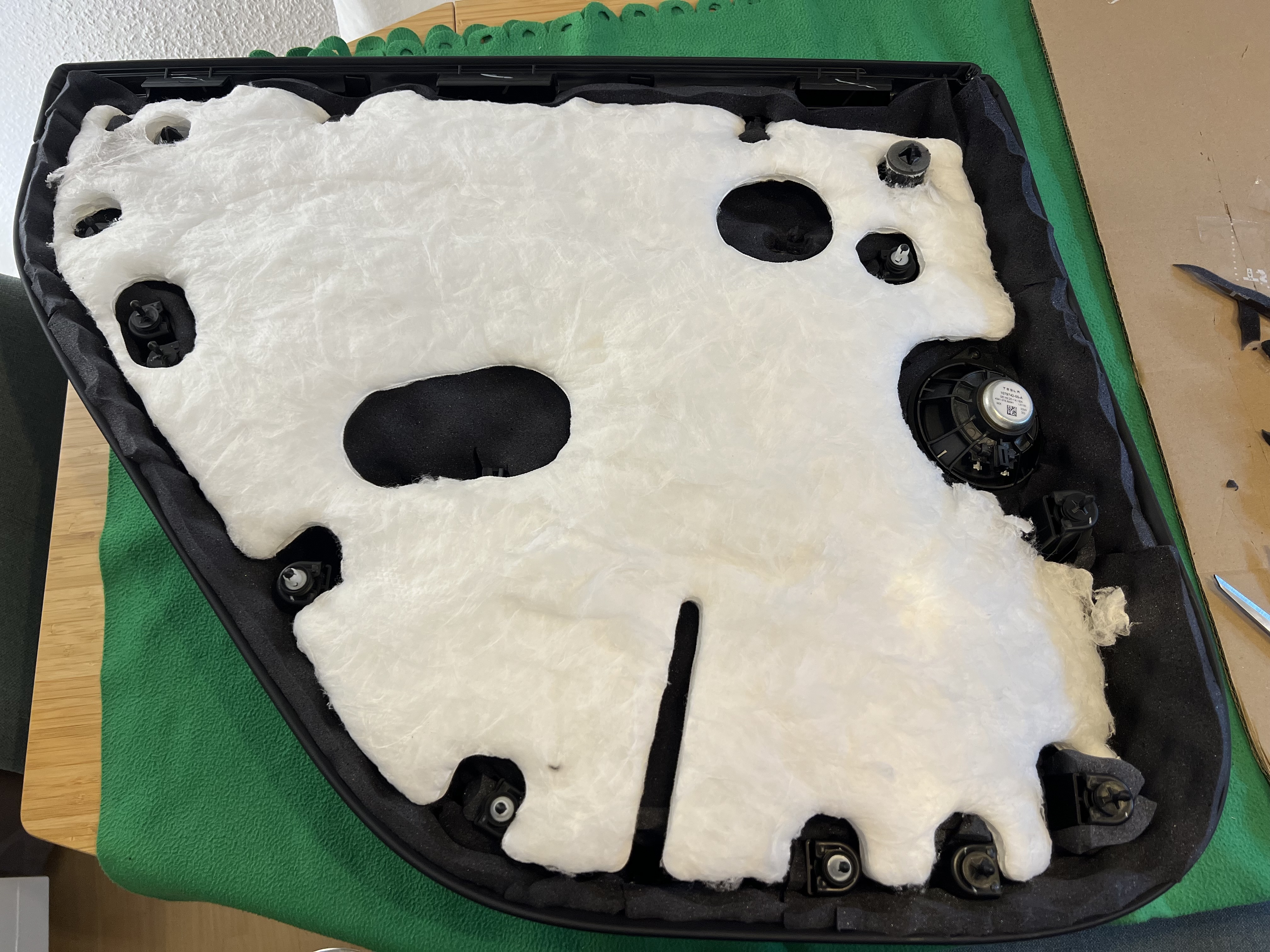

Hier Bilder von den hinteren Türen. Alle vier Türverkleidungen wurden gedämmt. Hat schon sehr viel gebracht bezüglich Musikqualität. In den kommenden Monaten wird noch mehr gemacht wenn das Wetter gemütlicher wird.
Die Verleidung lässt so viel Material zusätzlich zu und sie geht auch wieder gut zu montieren ? VG
Das Alubutyl hat ne Stärke von 2,3mm, das Softwave 15mm ist wie n Memory-Foam. Montage kein Problem.
Ich dachte Alubutyl muss aufs Blech und auf den Kunststoff kommt der Schaumstoff. Sieht so aus, als hast du das Alubutyl auch auf den Kunststoff geklebt?
Bin absoluter Laie was das betrifft und frage mich, ob man das so machen kann oder nicht. :thinking:
Du kannst das Alubutyl hinkleben wo Du willst, solange es an den Stellen Sinn macht, wo man Schwingungen reduzieren möchte…das kann am Blech sein, aber auch an sonstigen schwingenden Teilen. Letztendlich muss man für sich entscheiden was man wo und an welcher Stelle erreichen will. Fakt ist, dass eine gewisse Masse an Alubutyl auch schon was wiegt und das m.E. viele hier das Zeug sehr inflationär verkleben. Ist ähnlich im Van-Ausbau, da klatschen die allwissenden Youtuber auch gerne die ganze Karre damit voll und packen dann noch Armaflex oben druff - letzteres entkoppelt bzw. sorgt schon für soviel Schwingungs-/Akustikdämpfung, dass man dort eigentlich gar kein Alubutyl benötigt. Im Falle von @Bergmann bin ich der Meinung, dass das so schon ganz ordentlich was bringt, denn das meiste was dröhnt, sind die Türpappen. Und dahinter noch mehr draufpappen, lohnt den Aufwand nicht.

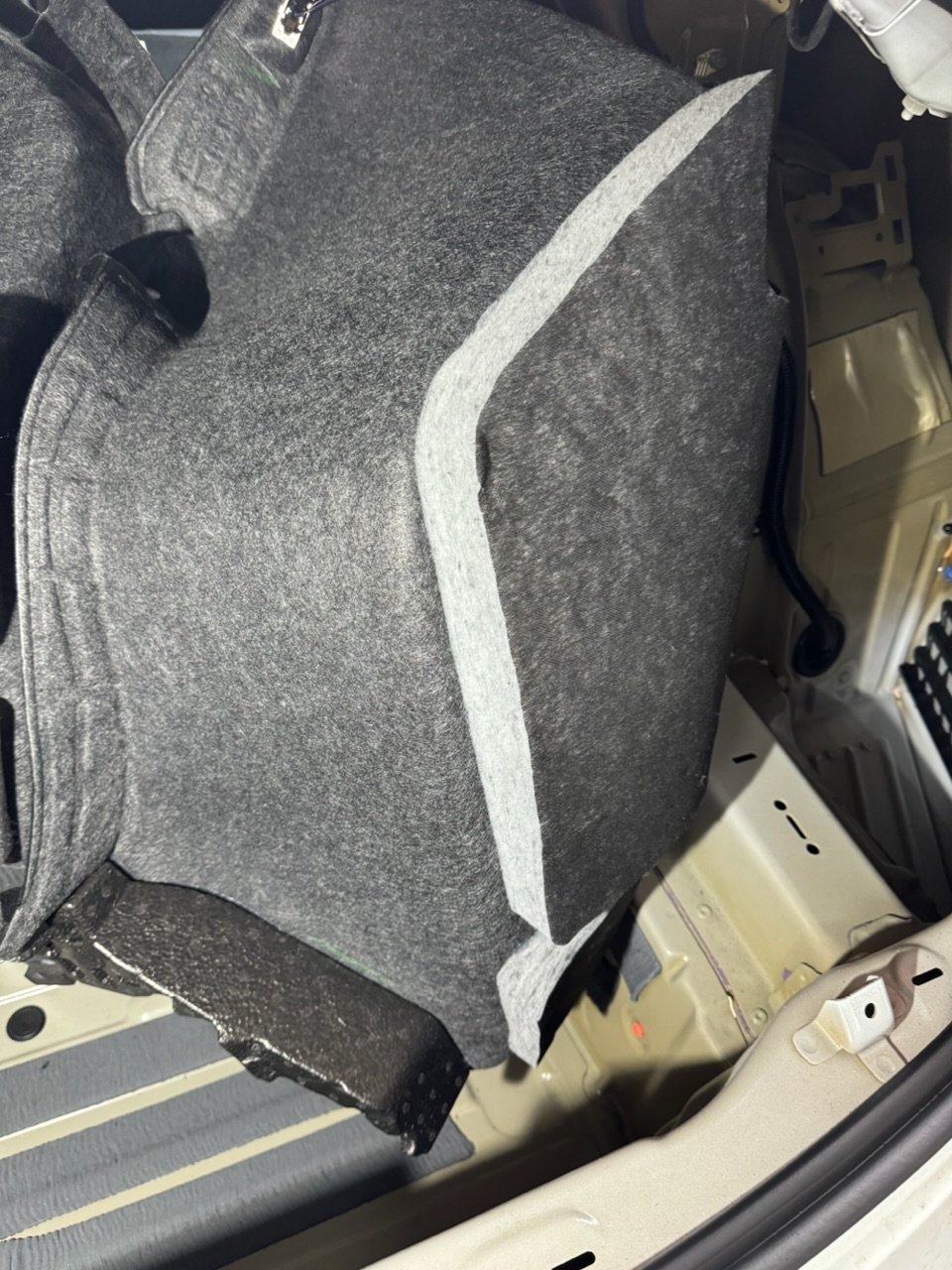

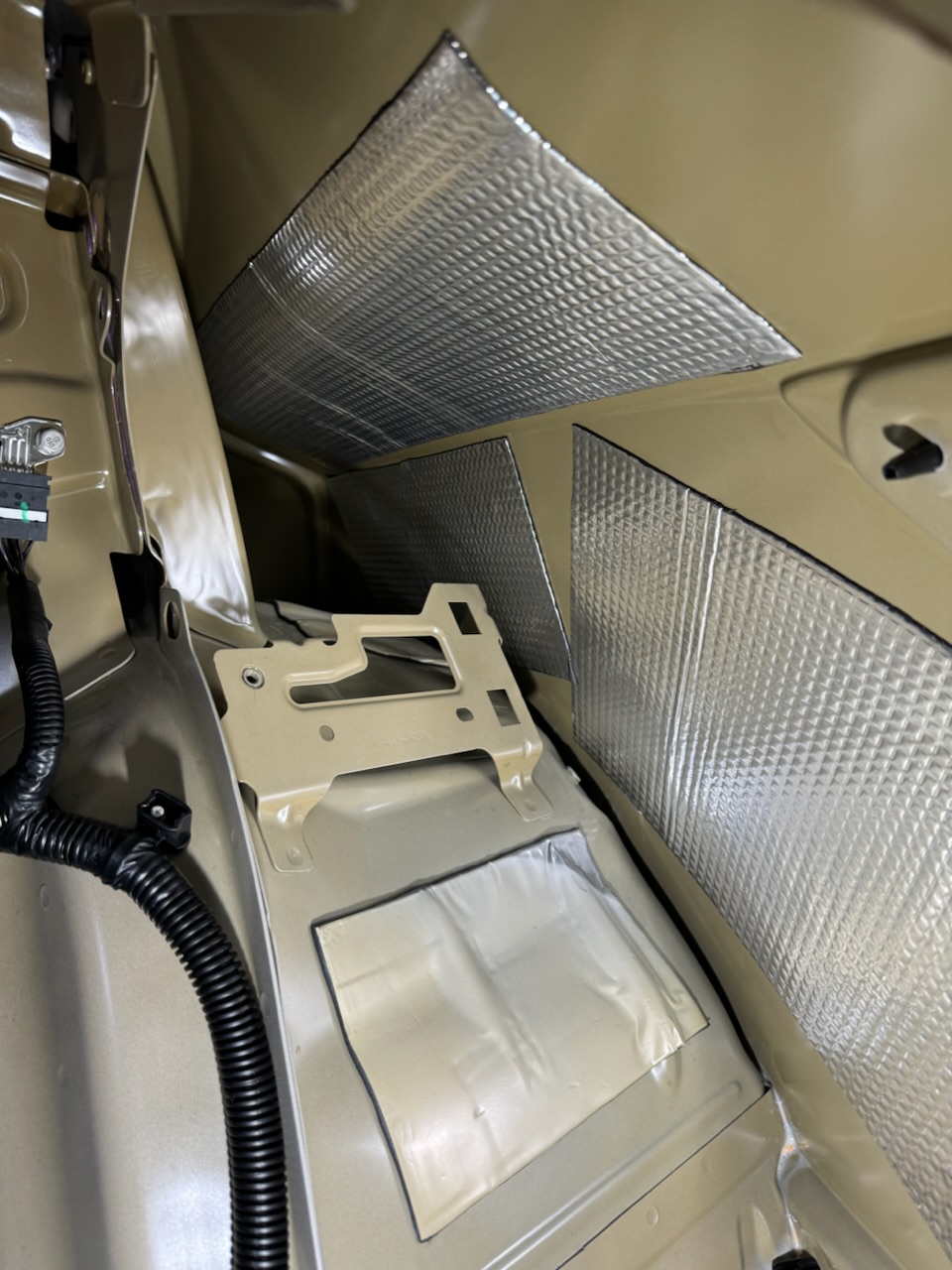

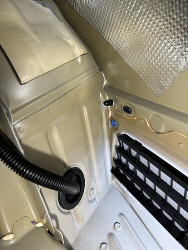

Jetzt ist ja das M3 Highland schon deutlich besser gedämmt als die vorherigen M3. Anhand der Bilder hier im Thread kann ich auch schön erkennen, wie sich die Geräuschdämmung über die Jahre hinweg erheblich verbessert hat. Dennoch viel mir auf, wenn ich mit umgeklappten Rücksitzen fahre, daß es doch deutlich lauter wird (vor allem jetzt mit meinen Winterreifen ohne Schaumstoffeinlage). Die hinteren Kotflügel klingen ja auch nach wie vor sehr blechern. Daher hab ich heute mal etwas mit Alubutyl gearbeitet. Die Dämmfilze im Highland sind schon sehr üppig. An den Seitenteilen wie auch an der Trunkwanne.
Foto von der gedämmten Trunkwanne fehlt leider. Habe auch einige Fotos nach dem Bekleben mit dem Butyl vergessen. Aber viel braucht es nicht um Schwingungen zu dämmen. Merkt man einfach durch klopfen.

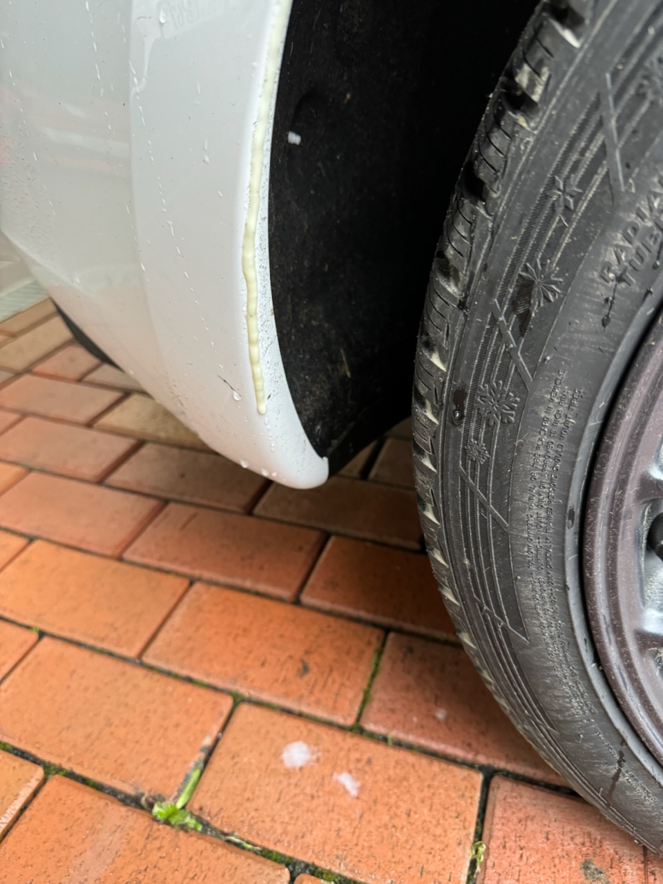

In den Radlauffalz habe ich, wie empfohlen, Hohlraumwachs gesprüht sowie an einigen Kanten. Das Ergebnis war herauslaufendes Wachs nach Außen.
Ist wohl noch immer nicht sehr weit mit der Dichtigkeit der Karosserie.
