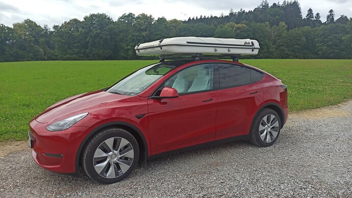

als kleine Ergänzung zum Thema: seit Ende März haben wir unser Autohome Airtop M mittels der originalen Tesla-Dachträger auf dem MY montiert. Die Biegung der Träger wurde durch vier Multiplex-Klötze ausgeglichen. Funktioniert einwandfrei. Mittlerweile sind wir knapp 5000 km so gefahren. Keinerlei Probleme. Gerade gestern sind wir nach zwei Wochen in den Pyrenäen zurück gekommen. Es war MEGA!
Viele Grüße
Andreas

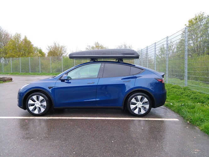

Model Y mit James Baroud Space Evo
Das schaut auch von den Proportionen sehr vernünftig aus :slight_smile:
Bist Du zufrieden mit dem James Baroud und dem Farad - Dachträger?
Und ist der Verbrauch in Ordnung?
Danke auch für das Foto.
Das Dachzelt habe ich jetzt seit 3 Jahren und bin sehr zufrieden. Erfahrungen auf dem Model Y habe ich noch keine, da ich es erst heute montiert habe.
Ein Problem war eine Halterung des Farad-Trägers. Eine Halteöse am Auto scheint wohl nicht ganz exakt zu sein und die Montage waren 30 Minuten Fummelei, bis es geklappt hat. Aber die erste Probefahrt über 10 km bei Tempo 100 hat funktioniert.

anbei ein paar Fotos von unserem Airtop mit den originalen Tesla-Dachträgern auf MY.
