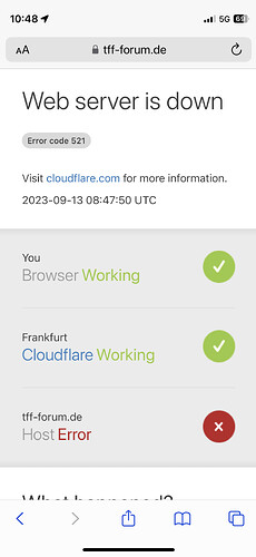

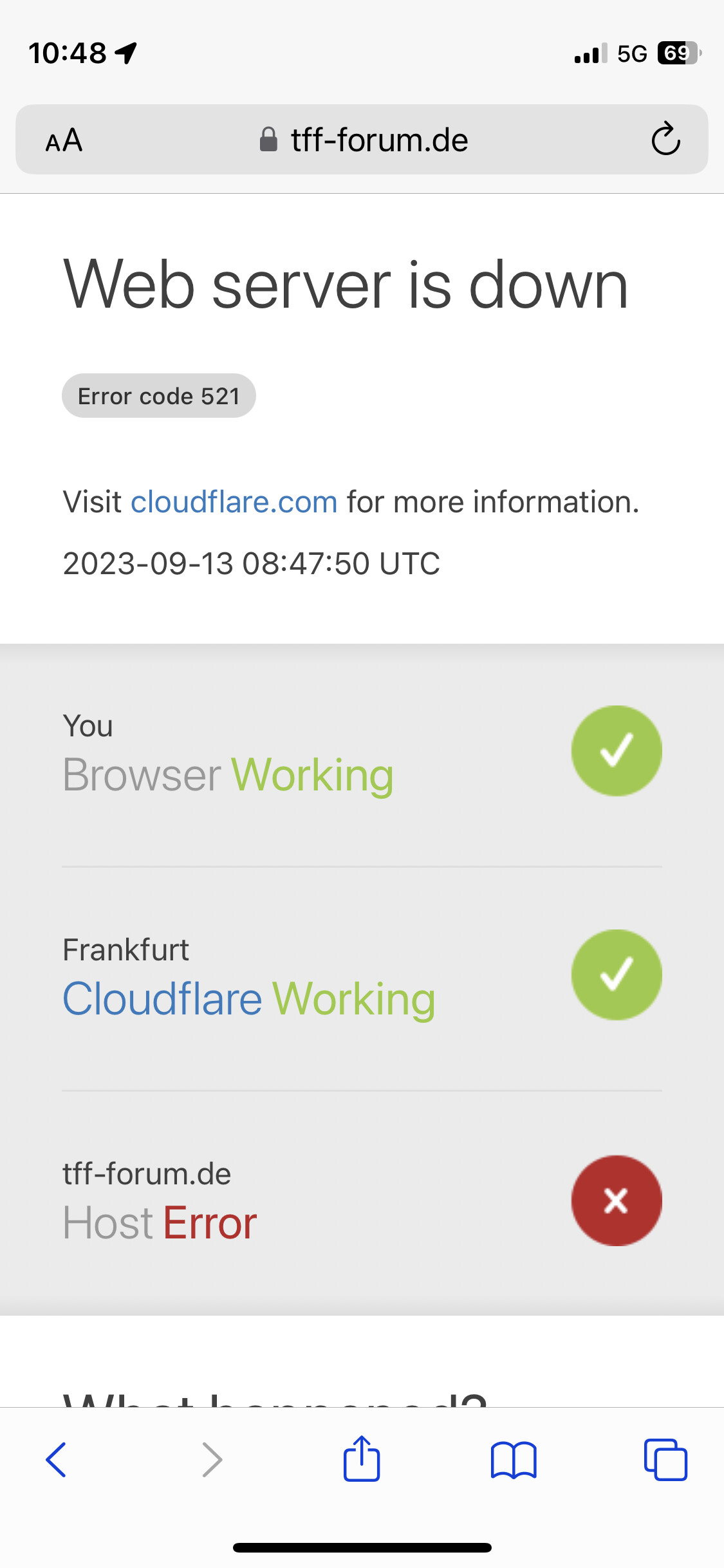

Hab auch seit einigen Wochen immer wieder Probleme, dass es manchmal einfach nicht lädt.
Gerade gab es einen kompletten Fehler, siehe anbei.

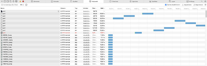

Was wirklich langsam ist:
htt ps://tff-forum.de/message-bus/eaeb5c98e5854d1997e90c19f68c9348/poll
Die Icon der User brauch teilweise über 10s zum Laden.

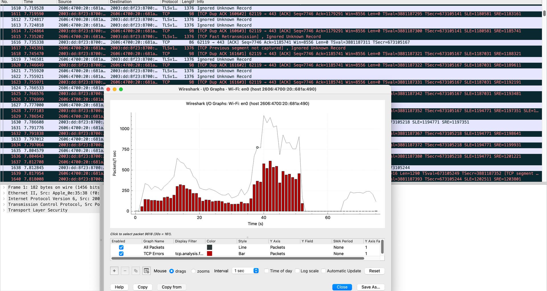

Wireshark I/O Graph zu tff-forum.de
Jetzt Wireshark (ich dachte es mir).
Und was ist das Fazit Deiner Analyse?
Seitdem ich IPv6 in der Fritzbox wieder ausgeschaltet habe und nur noch IPv4 via Telekom ins Netz gehe ist das Forum wieder sehr schnell und die Bilder werden auch sehr schnell wieder geladen.
Ich ziehe für mich das Fazit, dass es bei mir scheinbar geholfen hat aus dem IPv6/IPv6-Mischbetrieb bei der Telekom auf reines IPv4 zurückzugehen.
Das man rund 50% packet loss beim Zugriff via IPv6 auf den Server.
