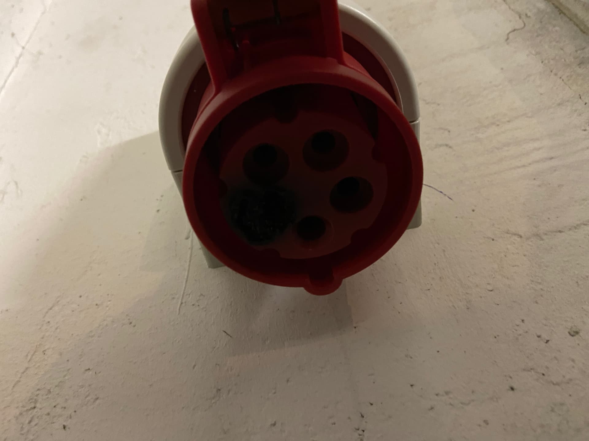

Der faden ist schon älter. Wir hatten heute genau dieses Problem mit einer CEE16A Rot und eine Juicy Booster.
Die Kabel sind unlösbar verschmolzen, die Steckdose musste ausgewechselt werden.
Nach NIN wird empfohlen eine CEE16A bei Dauerstrom mit maximal 80% zu belasten.
Was ist NIN?
Jede Steckdose kann verschmelzen, wenn die Kontakte unsauber oder schlecht angezogen sind und dadurch erhitzen
NIN: Niederspannungsinstallationsnormen
Das ist mir klar. Leider war dies in diesem Fall nicht das Problem. Die Installation ist Korrekt.
War der Juice Booster direkt angeschlossen oder über einen Adapter oder eine Verlängerung? Der CEE16 des Juice Booster ist eigentlich temperaturüberwacht, da sollte so etwas nicht passieren.
Mach mal ein foto.

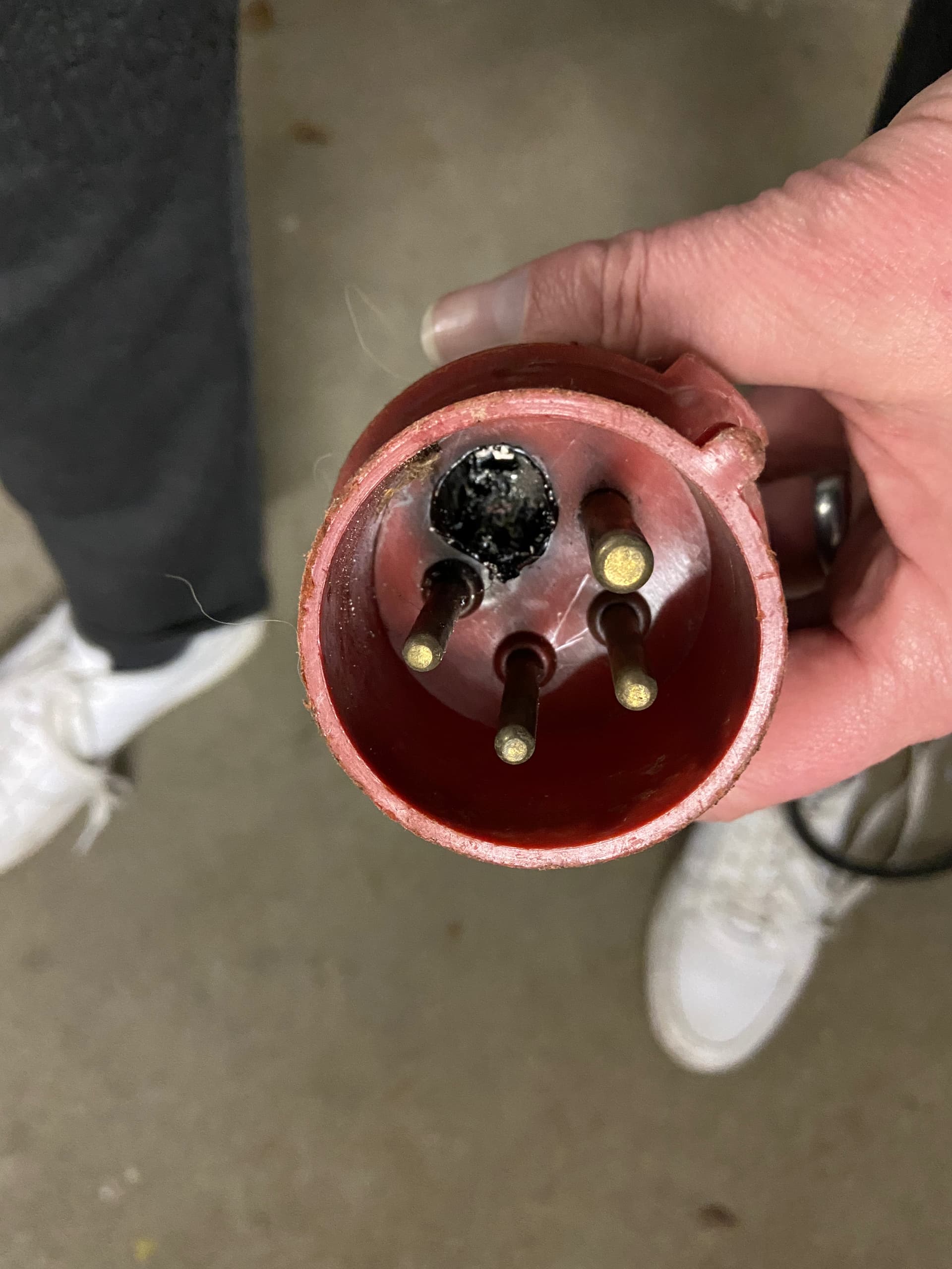

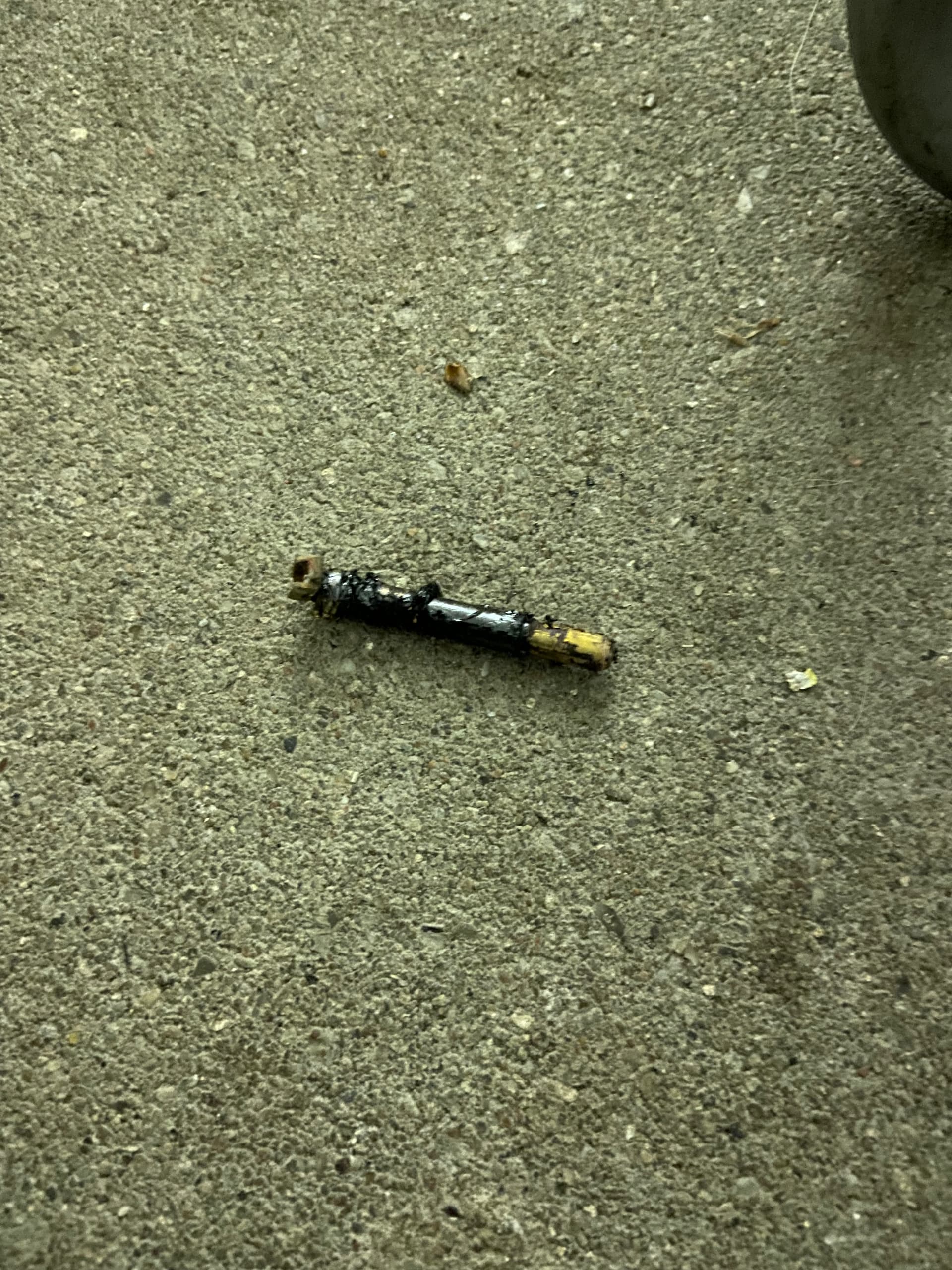

Hallo, auch wenn das Thema etwas älter ist. Bei einem Termin bei der Schwesterfirma habe ich dieses Erlebnis gehabt:
Kollege hat über Nacht seinen Firmenwagen Skoda Eniaq (BEV) am 16A Anschluß per Juicebooster laden lassen. Am nächsten Tag wollte er die Steckverbindung lösen. Das klappte leider nicht, der Stecker war mit der Buchse vom Verlängerungskabel verschmolzen / verklebt. Von außen war nichts zu sehen, also mussten wir die Buchse vorsichtig aufschneiden, damit der 16A Adapter vom Juicebooster nicht kaputt geht dabei (mein Kollege meint der sei teuer) - Der JB hat doch Thermofühler verbaut. Warum wurde es im Stecker so heiß, das die Stecker verschmelzen konnten?
Der Thermofühler vom Juice Booster ist nur im Schukostecker, nicht im CEE-Stecker vorhanden.
Es können sich durchaus Kontakte in der CEE-Buchse gelockert haben, oder das Kabel wurde nicht mit der richtigen Aderendhülse verbunden, etc. Solche Fehler schließt auch ein Juice Booster nicht aus.
Schau mal hier, das Thermo-Symbol findest du nur auf dem Schuko-Stecker - das ist der Hinweis für den Thermofühler.
Vielen Dank für die Info! Das wusste ich nicht, das nur der Schukostecker eine Temparaturüberwachung eingebaut hat.
