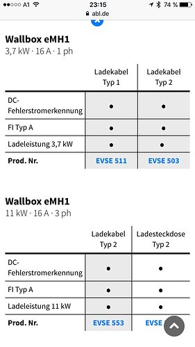

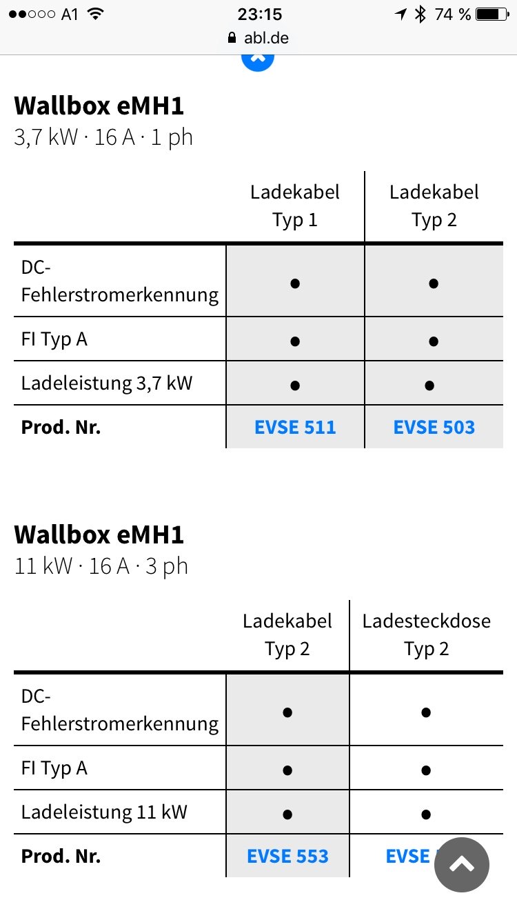

Diese Wallbox von ABL hat einen FI Typ A (EV?) integriert.
Viele andere Wallboxen, oder sogar die Meisten, haben nichts dergleichen eingebaut. Und das sollte (resp. darf) nicht an eine CEE angesxhlossen werden. Das muss, meinem laien Verständnis nach, unbedingt berücksichtigt werden.

Es ist kein FI integriert, wohl aber ein Gleichstromsensor, der im Fehlerfall das Pilotsignal unterbricht und den Schütz abfallen läßt. Daher kann sich die Säule selbst zurücksetzen und weiteres Laden ermöglichen. Bei einem ausgelösten FI B müsste erst im Schaltschrank der richtige FI gefunden und wieder eingeschaltet werden.
Muss mich korregieren, bei der Tesla Wallbox ist es nur ein Sensor, bei ABL ein FI Typ A EV.
Auch wenn ich mich wiederhole: Deine abgebildte ABL hat einen FI Typ A EV drin. ABER: Die meisten Wallboxen haben das nicht, deshalb dürfen diese nach meinem Verständnis nicht an CEE Dose eingesteckt werden.

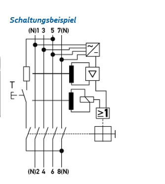

Muss ja nicht gleich nen neuen Thread aufmachen. Beim Doepke Fi kommt die Zuleitung oben rein wenn ich das Schema richtig lese? Unten raus und dann in die LSS rüber… is das soweit richtig? Weil bei allen Fi die ich im Haus hab geht der Strom unten rein (also von 2 auf 1, von 3 auf 4…) und dann oben raus via Stromschiene an die LSS…
oben rein, unten raus. Und wenn du einen mit N auf der linken Seite nimmst, kannst du mit einer normalen 3p Schiene direkt auf die 3x32A Sicherung gehen, die rechts daneben sitzt. :wink:
