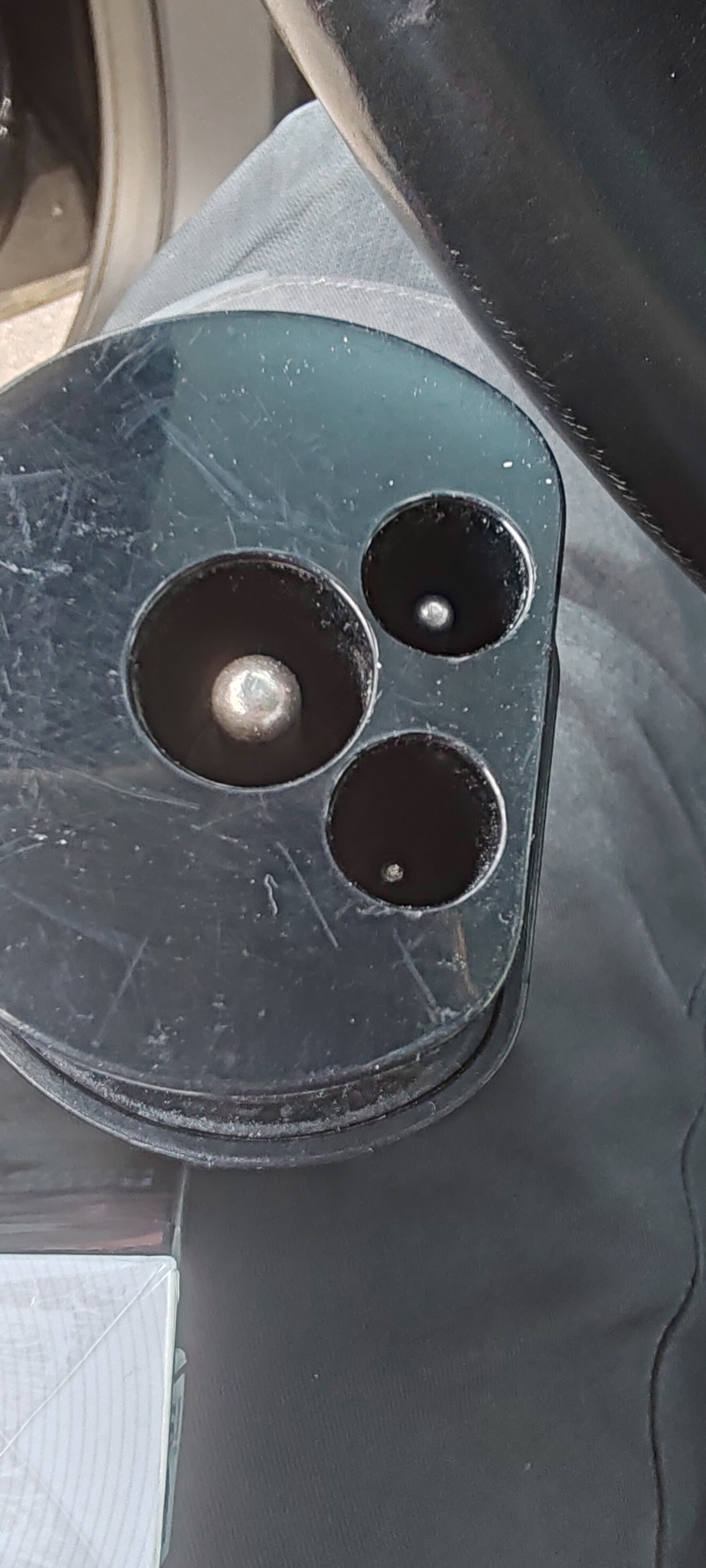

Ich hatte jetzt schon öfter mal Ladeabbrüche an EnBW Säulen. Nach meinem Dafürhalten kommt es von einer Art Wackelkontakt am Ladeport/CCS-Adapter.
Ich habe ihn mir mal angeschaut und entdeckt, dass einer der beiden Kommunikations-Pins deutlich weiter im Gehäuse steckt als der andere.
Ist das bei euch auch so? Es sieht fast aus, als wäre der reingeschoben.
Für mich würde das bedeuten, dass empfindliche Ladestecker dann keine Verbindung zum Fahrzeug aufbauen können, und damit das Laden abbricht.
Hat sich erledigt, ist normal und eine Schutzeinrichtung. Stromfluss wird sofort unterbrochen, sobald der kürzeste Pin den Kontakt verliert.
Sorry für die Aufregung.
