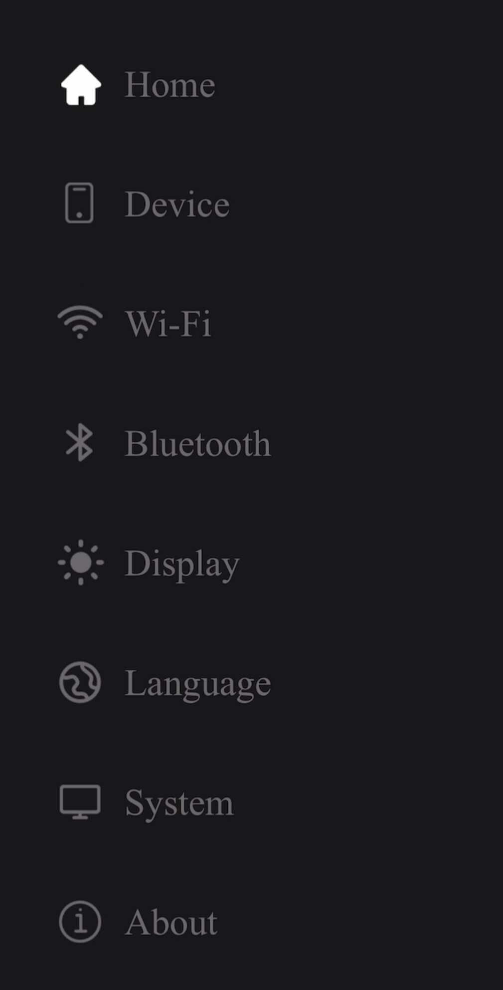

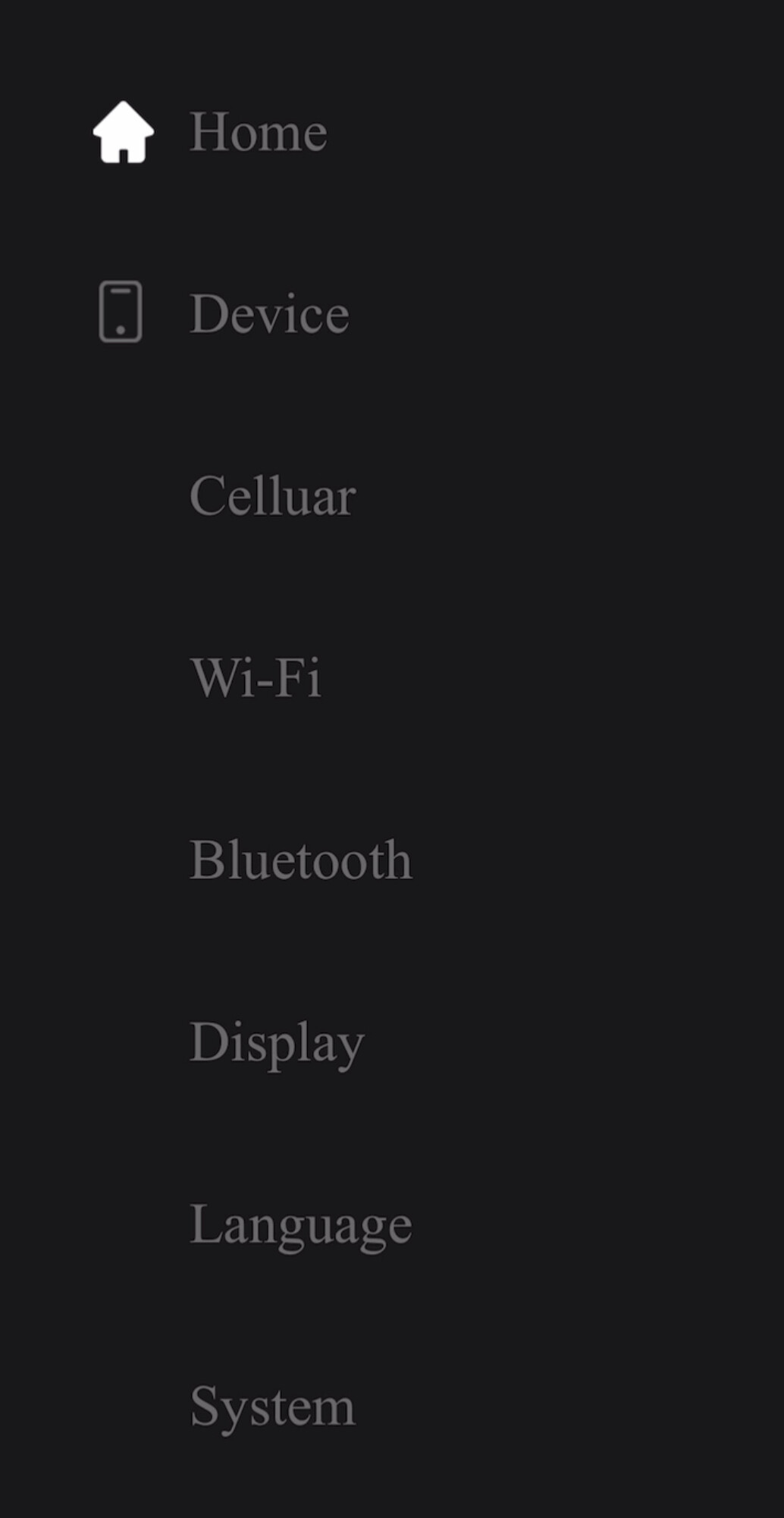

Soweit, so gut. Jetzt hatte ich noch versucht ins Setupmenü zu kommen. Mal mit und mal ohne Simkarte. Komischerweise wird mir kein Cellular-Menüpunkt angezeigt. Nur, wenn ich die Seite refreshe, sehe ich diesen Menüpunkt mal ganz kurz. Der verschwindet aber wieder, sobald die Seite komplett geladen wurde. Man sieht bei einem Refresh der Seite diesem Menüpunkt quasi nur für knapp 0,5s.
Ich erreiche das Cellular Menü quasi nicht.
Inzwischen sehe ich mit eingesteckter SIM die LTE-LED auch gar nicht mehr leuchten oder gar blinken. Hat’s vllt. den SIM-Card-Slot gehimmelt? Wird das Cellular-Menü evtl nur angezeigt, wenn eine Simkarte eingesteckt ist und erkannt wurde?
PS: hab jetzt mal mit iPhone an BT und Tablet via Wifi connected und siehe da, die LTE-LED des Gerätes wird aktiver, aber blinkt nun leider nur abwechselnd Grün und Blau. Heißt, ich sollte noch den AP der SIM einstellen. Ich komme aber weiterhin nicht in dieses Celullar Submenü. Es wird mir nicht dargestellt.
PS2: muss an der FW liegen. Die http Seite http://192.168.3.1 geht nicht mehr. Da kommt bei dieser FW ein Syntaxfehler. Und in https://192.168.3.1 kann ich das Celullar Menü nicht erreichen. Ich erinnere mich allerdings die FW über die http Variante mit dem Handy eingespielt zu haben. Da gab es auch ein Celullar Setting mit einstellbaren APs der SIM.

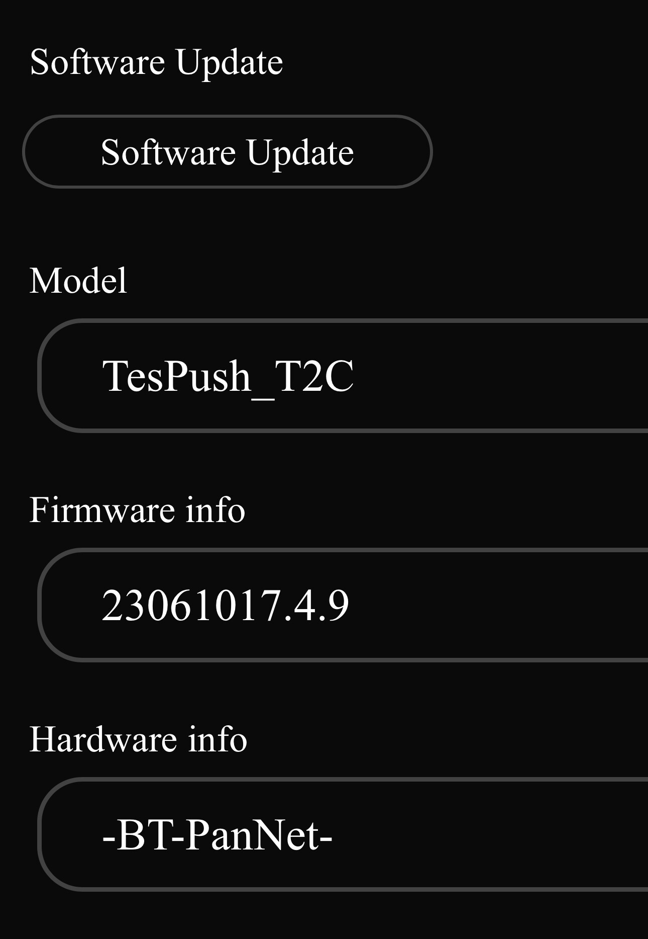

Hatte jetzt gefühlt einen 17h Dauersupport. Mal war man der Meinung ich hätte eine reine Bt Variante ohne SIM Support bis hin, ich solle mal ein Update anstarten, nachdem sie offenbar die fehlerhafte Firmware vom Updateserver genommen hatten. Ich kann allerdings wegen der bereits installierten fehlerhaften Firmware kein Update mehr antriggern.
Ich schick das Gerät nun Zurück. Man hat offenbar eine buggy firmware auf den Server gestellt und ausgerechnet ich hab das nach erhalten just aufgespielt. Kann aber im Grunde Jeden treffen.
Auch der Support hat mir nun dazu geraten das Gerät umzutauschen, da man sich nicht in der Lage gesehen hat mir zu helfen. Ausgerechnet die http-Version der Page im Gerät ist durch einen Syntax-Error in der neuen FW ohne Funktion. Und allein hierüber können weitere Firmwareupdates ausgelöst werden. Der SoftwareUpdate Button in der https version der Page ist jedenfalls ohne Funktion.
Carlinkit hat oder hatte eine fehlerhafte Firmwareversion auf dem Updateserver. Ich hoffe, dass diese Version auch dank meiner Mithilfe nun verschwunden ist und eine fehlerbereinigte Version online ist.
Aus genannten Problemen mit der fehlerhaften Firmware geht das TC2 nun zurück zu Amazon. Bevor ich mir nun allerdings ein weiteres Modul nochmals bestellen sollte, würde ich gerne wissen, ob Carlinkit die Problemfirmware vom Server genommen hat und das Problem gefixt hat. Die Version 23061017.4.9 würde ich keinesfalls erneut installieren wollen und warne auch davor diese zu installieren. Kann natürlich auch sein, dass die Installation der Firmware schief gelaufen ist bei mir.
