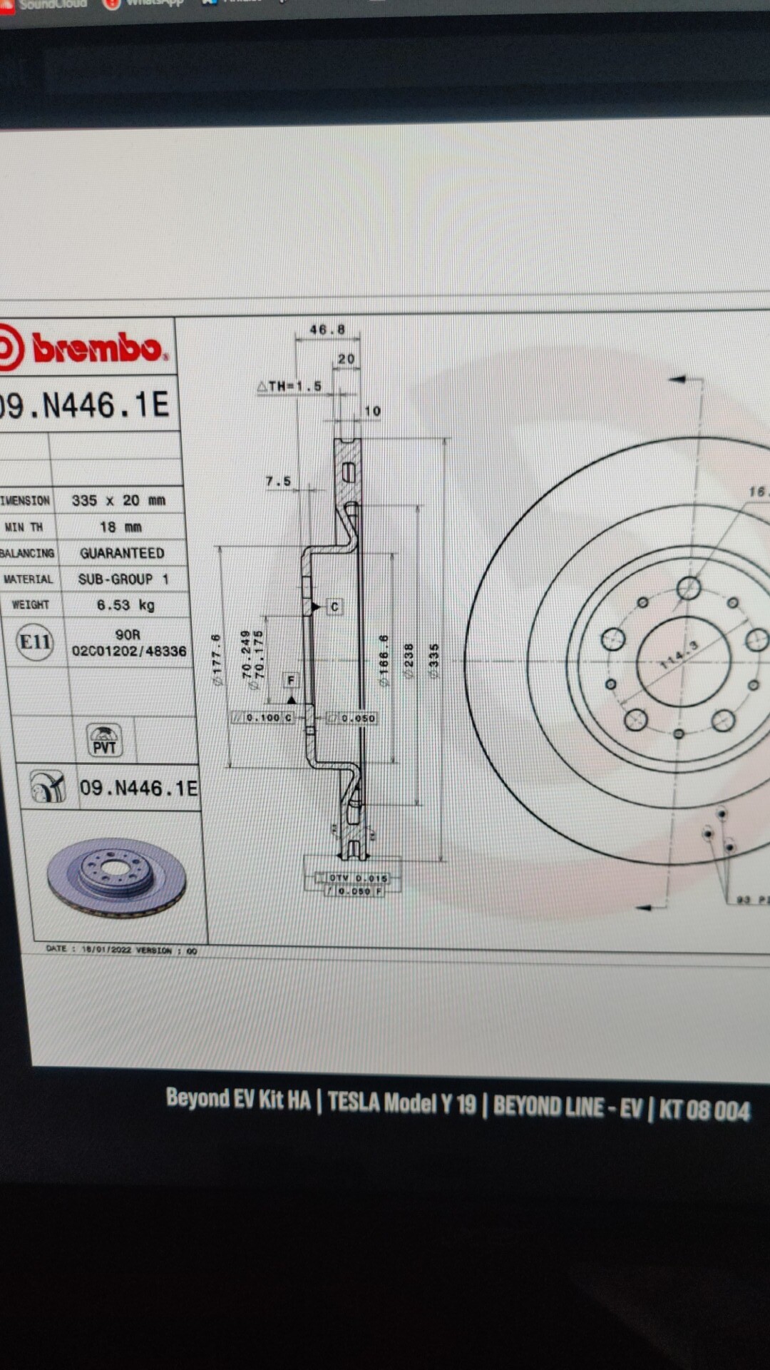

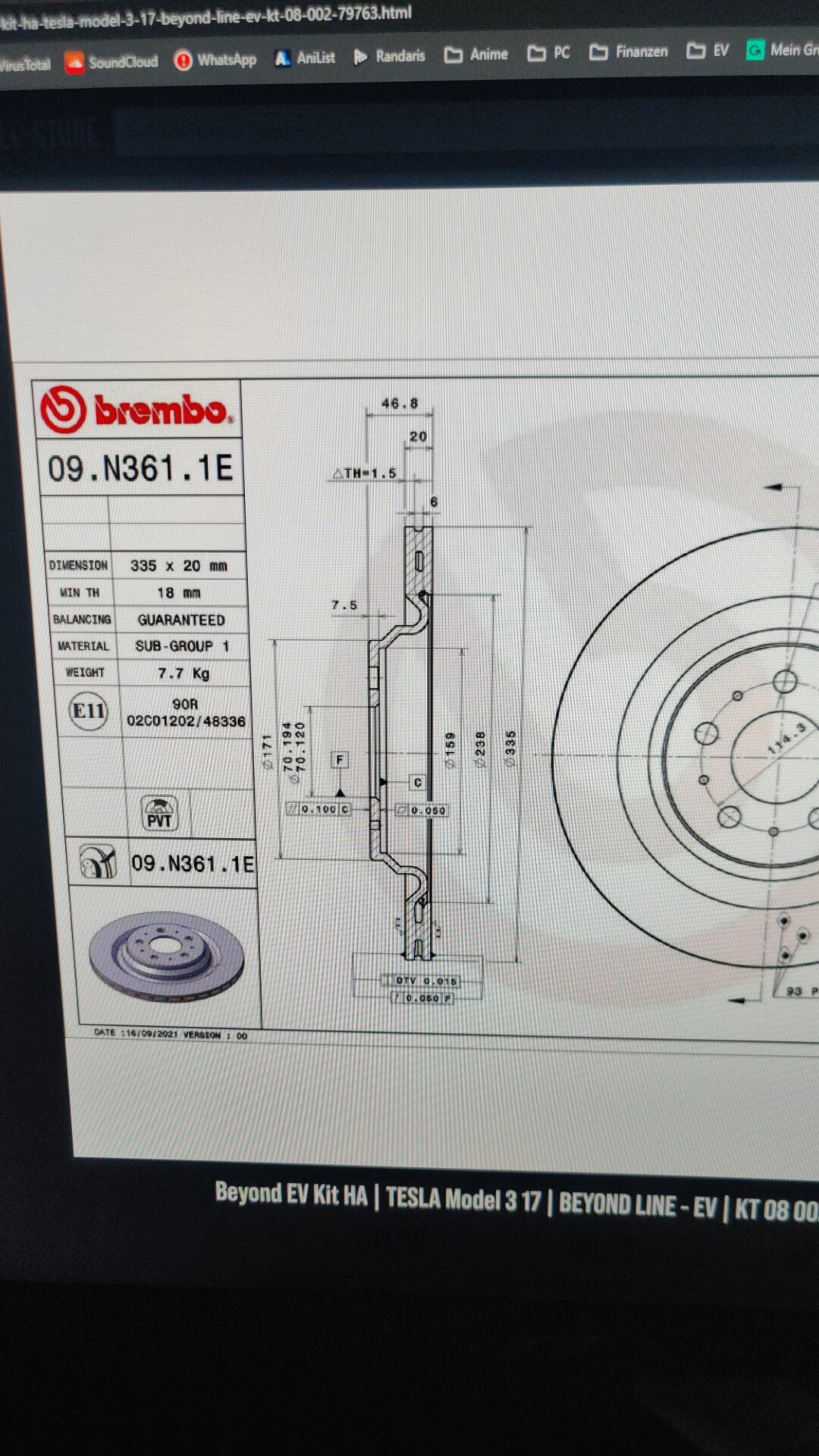

Hab jetzt auch die Beyond EV hinten drauf, weil der TÜV die alte bemängelt hat, bis jetzt alles super (:slight_smile:
Und aus gegebenen Anlass möcht ich nochmal unbedingt darauf hinweisen zu schauen, dass man auch die richtigen bestellt Brembo Beyond EV KT 80 001 und 80 002 müsste Model 3 sein, 80 003 und 80 004 Model Y
Meine Werkstatt hat nämlich erst die falschen bestellt für Model Y da bei 3 und Y Innendurchmesser und alles hinten bis auf ein kleinen „Versatz“ am Innenteil/topf gleich sind
Und bei manchen Websites einfach beide Fahrzeuge als kompatibel aufgelistet wurden und HSN/TSN Suche immer nicht kompatibel sagt, bei beiden Bremsen.
Hier als Vergleich:
Model Y
Model 3
Edit: Scheiben + Einbau für die Hinterachse hat ca. 420€ gekostet.
