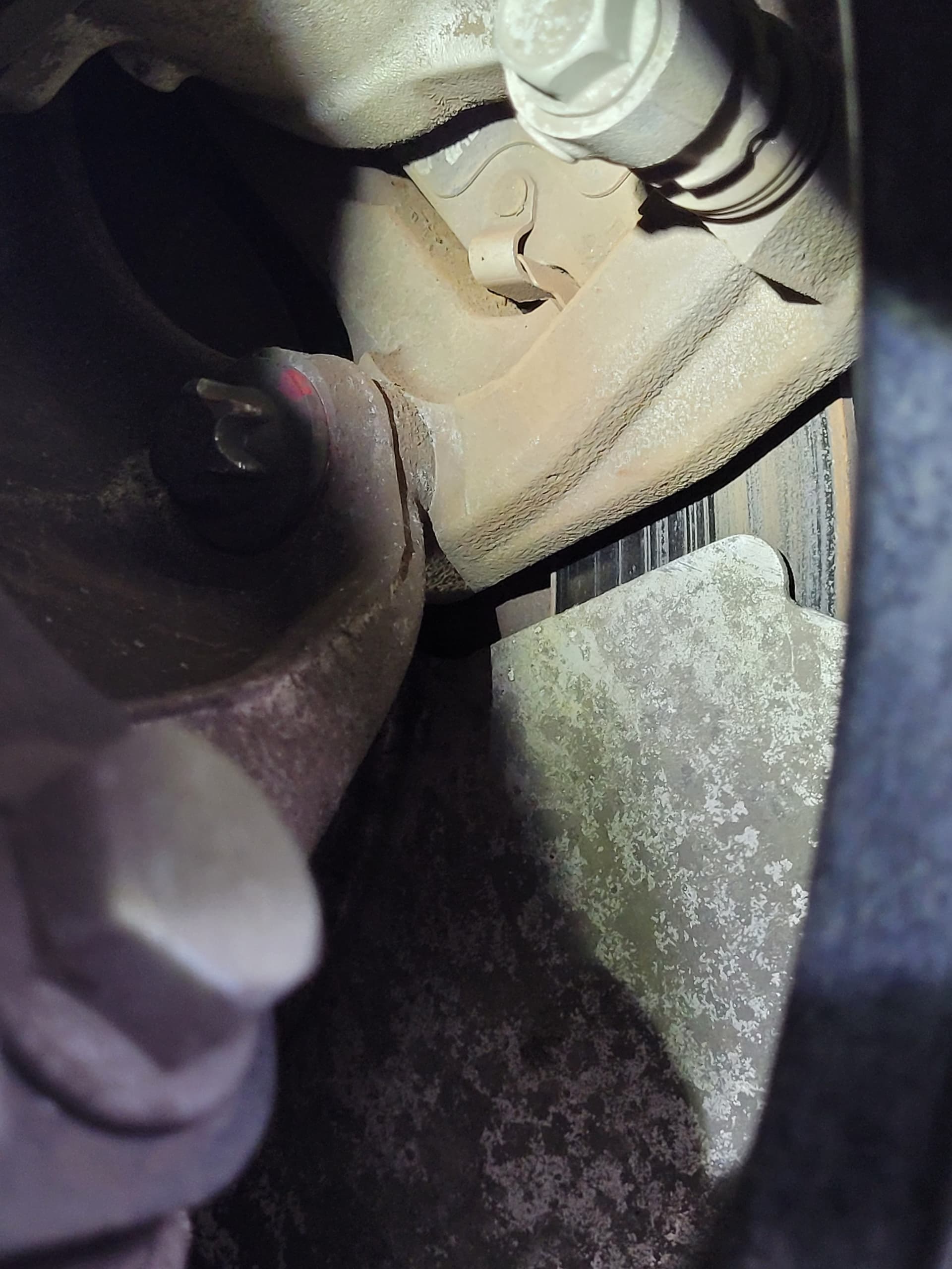

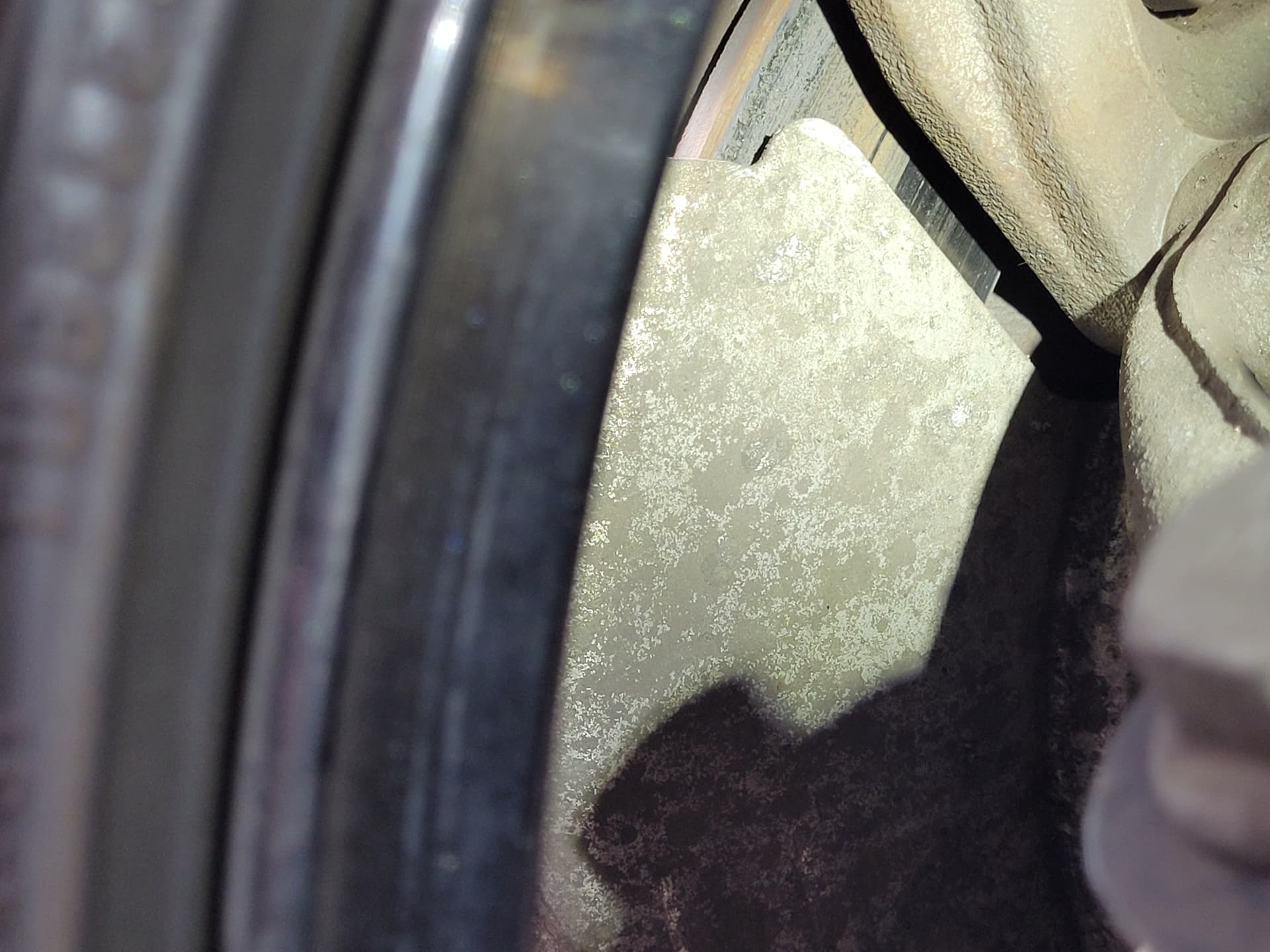

Bin leider etwas ratlos…beim ersten TÜV durchgefallen, mangelhaftes Tragbild, Bremsscheiben verschlissen. Daraufhin Termin im Servicecenter, 400 € Rechnung. Heute wieder zum
TÜV, wieder durchgefallen „mangehaftes Tragbild“.
TESLA sagt alles sei in Ordnung ??? Was kann ich machen ?
Mal richtig freibremsen - Reku aus uns ein paar mal mit ordentlich Gefühl anbremsen. Allerdings sieht das Tragbild nicht außergewöhnlich schlecht aus finde ich …
Was wurde denn bei Tesla getauscht für die 400 EUR?
Ein Foto, wo man das Tragbild auch sieht, wäre vielleicht auch hilfreich :man_shrugging:t2:
Oder sieht es nur innen schlecht aus?
Bilder zeigen ja fast nichts. Wofür hat Tesla 400€ berechnet? Was für Werte erreicht der Wagen beim Bremstest?
Mach doch mal ein Photo von vorn durch die Felge, das ist einfacher und dann sieht man auch die Bremsscheibe besser.
Gruss Chris

Auf den Bildern sieht man nicht viel …
Angeblich sind die „Bremsscheiben verschlissen“ ? Nach wieviel km Laufleistung ?

Sind die fotos von VOR oder NACH der „Behandlung“ bei Tesla?
Das sieht ja grausam aus aus völlig ok, dass es verweigert wurde.
Bernhard
Wenn das Freitag gemacht wurde, dann haben die definitiv die Scheibe nicht von hinten bearbeitet. So schnell gammelt das nicht nach und vor allem nicht bei dem trockenen Wetter. Vermutlich im eingebauten Zustand einfach nur die Vorderseite poliert?
