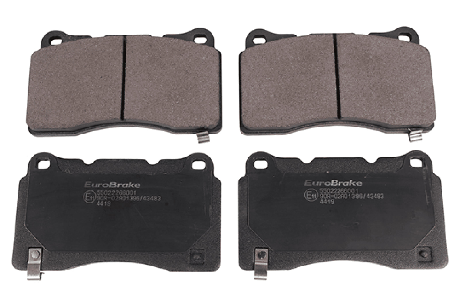

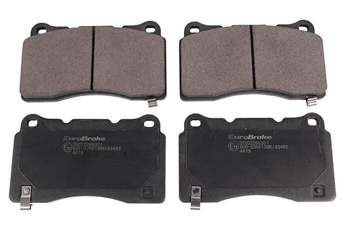

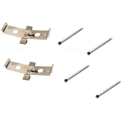

Vorne sind die Bremsbeläge quadratisch mit zwei Ausbuchtungen mit Löchern. Da sind je zwei Stifte als Halter durchgeschlagen, die über eine Feder die Beläge vorspannen.

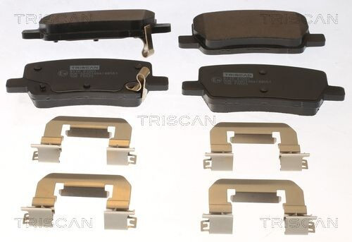

Hinten gebogen mit zwei Auskragungen dran und oben und unten je eine Blechaufnahme, vermutlich Edelstahl

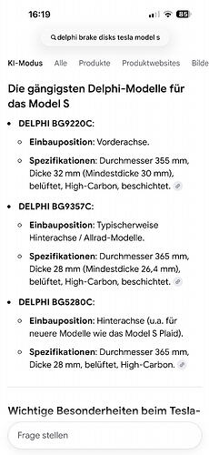

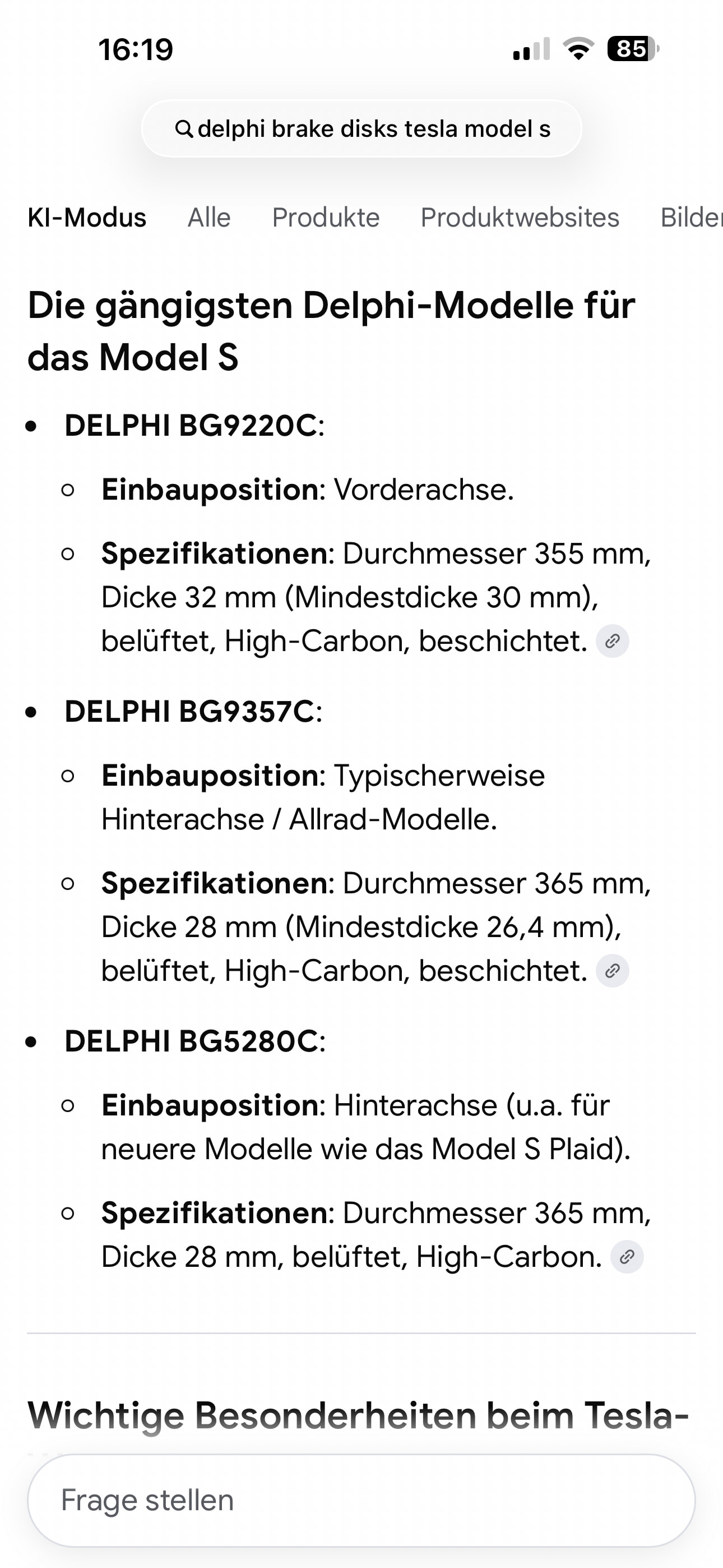

In Ausland gibt es komischerweise Delphi komplett Sätze inklusive ABE. Hier weiß @Sparbine mehr. Er fährt sie.

https://www.google.com/search?q=4x+delphi+bremsscheiben+set+tesla+model+s&client=safari&hs=1yUq&sca_esv=a59435b42e8ce5fc&hl=de&ei=HwGLarDgCIKpxc8Pupvi8QI&biw=430&bih=721&oq=4x+delphi+bremsscheiben+set+tesla+model+s&gs_lp=EhNtb2JpbGUtZ3dzLXdpei1zZXJwIik0eCBkZWxwaGkgYnJlbXNzY2hlaWJlbiBzZXQgdGVzbGEgbW9kZWwgczIFEAAY7wUyCBAAGIAEGKIEMggQABiABBiiBDIFEAAY7wVI8J4CUM8cWM6YAnAIeACQAQKYAfcBoAHPU6oBBzI3LjUyLjS4AQPIAQD4AQGYAkSgAr07qAIPwgIIEAAY7wUYsAPCAgkQABiABBgNGBPCAggQABgeGA0YE8ICBxAAGIAEGBPCAggQABgWGB4YE8ICEBAAGAMYjwEY6gIYtALYAQHCAhAQLhgDGI8BGOoCGLQC2AEBwgIKEC4YgAQYigUYQ8ICDhAuGIAEGIoFGLEDGIMBwgIOEAAYgAQYigUYsQMYgwHCAgoQABiABBiKBRhDwgIOEC4YgAQYsQMYxwEY0QPCAggQABiABBixA8ICCBAuGIAEGLEDwgILEC4YgAQYsQMYgwHCAgUQABiABMICEhAuGIAEGAoYCxjHARivARiOBcICCxAuGIAEGMcBGK8BwgIMEAAYgAQYChgLGLEDwgIPEC4YgAQYChgLGLEDGIMBwgIbEC4YgAQYChgLGLEDGMcBGK8BGJgFGJ4FGJkFwgIMEC4YgAQYChgLGLEDwgIMEC4YChgLGLEDGIAEwgIQEAAYgAQYigUYChixAxiDAcICDxAuGIAEGAoYCxjHARivAcICChAAGIAEGA0YsQPCAgcQABiABBgNwgINEC4YgAQYigUYQxixA8ICHBAuGIAEGIoFGEMYsQMYxwEYrwEYmAUYngUYmQXCAhcQLhiABBixAxjHARivARiYBRieBRiZBcICCBAuGLEDGIAEwgIOEC4YgAQYxwEYrwEYjgXCAgsQLhivARjHARiABMICBhAAGBYYHsICBRAhGJ8FwgIEECEYFcICCBAAGIkFGKIEmAMI8QVm4LTI_6UKrIgGAZAGBboGBAgBGAqSBwczMS4zMi41oAeWmwOyBwcyMy4zMi41uAePO8IHCjAuNy41My43LjHIB-wCgAgB&sclient=mobile-gws-wiz-serp#piu=ps:4&sv=CAMShxAayw8SABosMmFoVUtFd2lMbVBlSy1iYVdBeFVuUl9FREhUSlRMOWdRZ2kxNkJBZ2RFQlEi5Q4KFDExMzQ5MTI2NzM1ODAxNTY1NTY0EgAaFDE1ODg5OTYwNjcyMzI2NTc1MDgzIhQxNTg4OTk2MDY3MjMyNjU3NTA4MyrjCUNrQkVaV3h3YUdrZ1FrYzVNakl4UXlCQ2NtVnRjM05qYUdWcFltVnVJRk5oZEhvZ1pzTzhjaUJVUlZOTVFTQk5iMlJsYkNCVElEVlpTbE1nYUdsdWRHVnVHZ1pFWld4d2FHa2lBR0syQkFvVU1URXpORGt4TWpZM016VTRNREUxTmpVMU5qUWFGREUxT0RnNU9UWXdOamN5TXpJMk5UYzFNRGd6SWhReE5UZzRPVGsyTURZM01qTXlOalUzTlRBNE16SVVNVEE0TURVd05UWXlPVGt4TmpFMk1UVTVNalJLQW1oblVnQ2dBUU9DQWhReE1qWTJNemM1T1RFNE5URTVPRFE0TXpNME5kb0Nod05GY1VsRFEzVkpRbEZWY0hCV1JGSXdVMnRzTmxJd2NESlRibXhIVmpGd2JrMVZiRlZUV0hCUFZFVjRibU5IZURGUFJ6QjVUVlZHWms5Rk1ESldSMFpQV0RKS1QxUkhORFJoVjNCSVdWVldTMk5zT1doWlYzZ3pURmhLYlU5R1p6VlhiVnBtVWpOU1EyRXhXVEJqVldNeFZETnNjRTFWY0doV01WSnpXbGhzUWxSRmNEQlJWRmwzWTFoSmVrMUhOVFJWTWxZMFpXMWFjVkZyZEhkaWExcDRaVzVyZDJWRlZYUk9NVTE1VjBSc2FsbHBNWEpUTVVabVl6SjBVVlJIWkhOTVZGRjNVbGhLUjFkWVJteFZSelZoVm10c1NtRnVTa3BsUkVaRFlucFplbE5ZU25SUk1tUjFXSHBzUTFVeGJIRldNR2hTWkdwU2RtTXdNVWRTZWxaQ1RUTldXR1ZXYUZaVWEzQkZUbXhPYjFnd05UWlpWRUp2WkVkU1JVMHpiRkZOUlRselpETm9abUpJVWtOVGJHUkZZV3RhV1dSNFNWaGlhMFpJVkVkR2RtUnRSbEZUTWxaUVpVZE5ORlZJVG5oWlZHd3pWVlJCWVVsclJrVmpNMGsxV214T1JGWkhVbFZTTW5SSFYyNWpOVk50TVVSamFsWTJaVmhvYjJJd1JsZGtha3BFWWpOajRnSXdRVVkxZEZOUE5YZFBSMEpRUTFkSFMwaEJRVnBKUkRJM1FXMVRaMHhtVUV0dlp6b3hOemczTkRrME9ERXpOREV5bWdFQ2FHZXlBcGtDQ3BFQ0Nvd0NDckFCYUhSMGNITTZMeTlsYm1OeWVYQjBaV1F0ZEdKdU1DNW5jM1JoZEdsakxtTnZiUzl6YUc5d2NHbHVaejl4UFhSaWJqcEJUbVE1UjJOU2FHUklWSEV6WkMwMVFsb3dhM28zYW5OdFRXUXRaamw2U25sR2IxUjVObFJ6UWtVeGQxOTRlWFp2Y0VvM01FOVlOR2cyWjBJellYTm9Obkl6WW1SQk1XZGlXWFJ2YlhreVgyNU5TMUl3WTB4emVVTmFObUZuTlRFME9IVjRhVzlTWjE5WlFrRjRTR295ZUVrelRIVkdibGxRVTBkalRGRVE5QU1ZNkFNZzlBTW82QU15QkFnQUdBQTZRRVJsYkhCb2FTQkNSemt5TWpGRElFSnlaVzF6YzJOb1pXbGlaVzRnVTJGMGVpQm13N3h5SUZSRlUweEJJRTF2WkdWc0lGTWdOVmxLVXlCb2FXNTBaVzVBQVlBQkFSQUFHUFFESUFIb0JRRTIUMTA4MDUwNTYyOTkxNjE2MTU5MjQ6AEoCaGdSAGIAagCKAQCgAQOwAQDCAQDKAQDaAQDqAUBEZWxwaGkgQkc5MjIxQyBCcmVtc3NjaGVpYmVuIFNhdHogZsO8ciBURVNMQSBNb2RlbCBTIDVZSlMgaGludGVu-gEAkgIA2gKHA0VxSUNDdUlCUVVwcFZEUjBUR05uTmxKUWVpMTVkSEJaZURkd2FWSmhUMkYzVW0xelFrTk5la0pZUW1oS2FWQklaV3RFUVcxelFraFlTSFE1VkhWc01YaG1lVkpHTjJ4WGNWbEpjVzV5ZVVKQ1duZExabXd4YWxSeU9EZEhZVGRRU3pobGRtODVXa2w1YkROaGNGTnZTeTFqT0daNFkwdGxiRkZJTXpabVQycHRhbEJGVmxSMFdITnBkRzVFWXkxRk1qSlNlbE0zVDBsSWEwNXdRVWt6UjJaMVJTMDJWbEV0ZDJkTFlrSnhhM04wTTBaTU1XVTVRVWQwYkZwc1UxVldWemxTU1RaWldXUlFRWFZYY0dWbk1WcHliekF4WmxKWGEyVTBjV2wwZEVONFJFcFZMWGN0WnhJWGJrRkhUR0Z2ZG1GUVMyVlBlR000VUhOeFlUbDNVVEFhSWtGRWMzSTVabFJmUldWTVZGbEpRM2RDZUdSWldXSldRWE5JZG1rMk5VUjNabWPiAjBBRjV0U081d09HQlBDV0dLSEFBWklEMjdBbVNnTGZQS29nOjE3ODc0OTQ4MTM0MTIwAEItMmFoVUtFd2lMbVBlSy1iYVdBeFVuUl9FREhUSlRMOWdRcm9nR2VnUUlIUkFFSAAgBioxCg5wdmUtU1RSRUFNX1BJVRIdcHZlX25BR0xhb3ZhUEtlT3hjOFBzcWE5d1EwXzMYATABOAEg-eqUsQdKCBACGAEgASgB
https://www.bandel-online.de/delphi-bremsscheiben-355mm-belaege-vorne-passend-fuer-tesla-model-s-model-x.html
