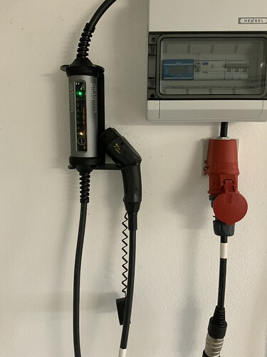

Ich hab den JB2 - nutze ihn z.Zt. an CEE32 zum Laden bis ich mir KFW440 Wallboxen an die Wand setze. Ich bin mit dem JB2 für fast alle Eventualtäten gerüstet - ich hab sogar Norwegen Adapter und Typ3 für’s französische Outback; Typ 2 und 2x10m Verlängerungskabel - war nicht günstig.
Für die Wand halte ich ihn trotzdem für viel zu teuer.
