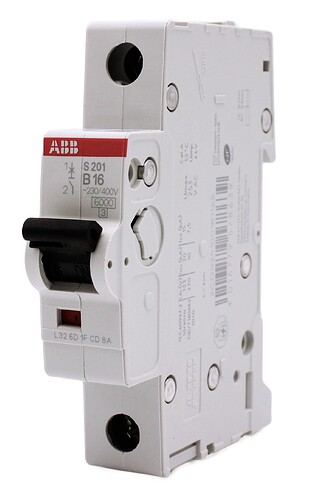

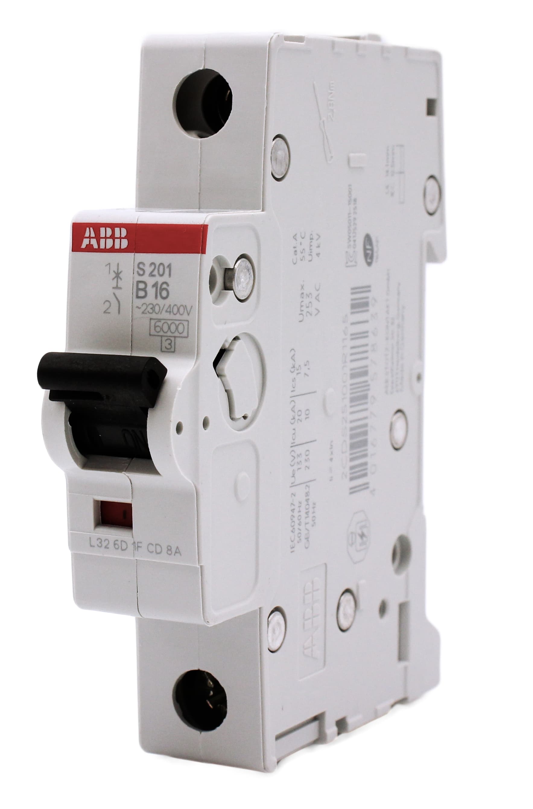

Das B16 oberhalb des Schaltelements steht in dem Fall für 16A Typ B (Auslösecharakteristik) Sicherhungsautomat.
Es gibt auch noch Typ A, C,D und andere Bemessungsströme.
Je höher der Buchstabe umso Träger reagiert die Sicherung bis zur Auslösung.
