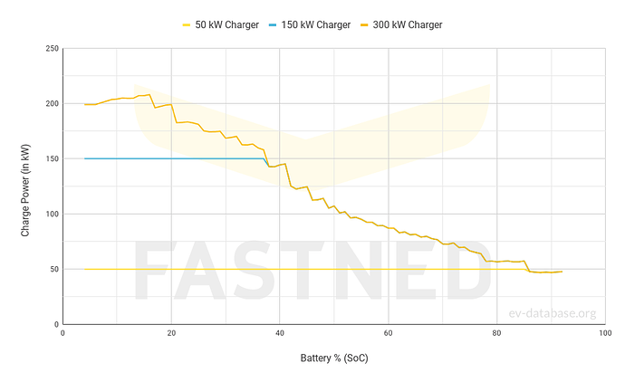

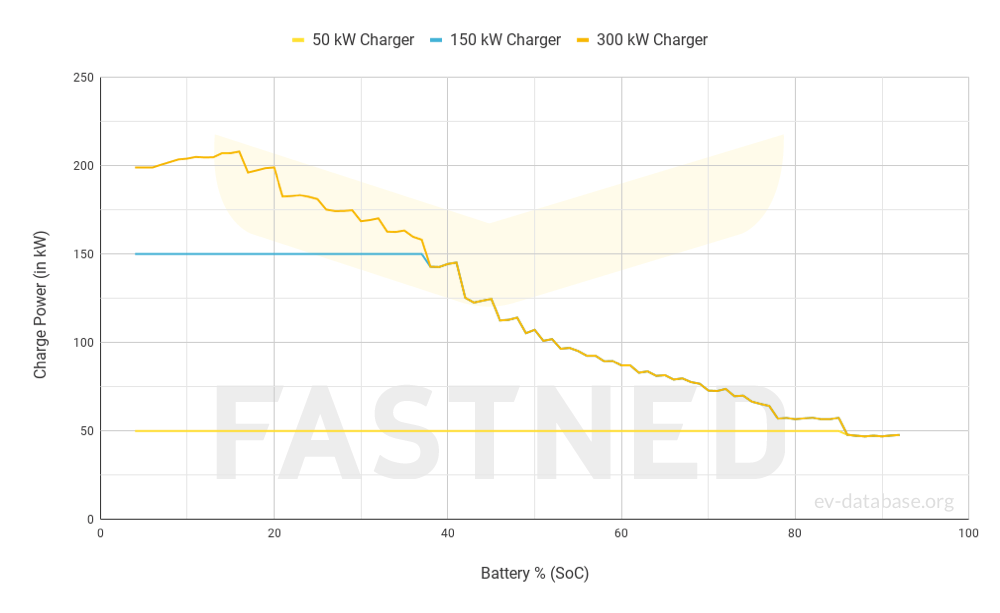

Die grundsätzliche Aussage ist falsch. Die Ladeleistung hängt immer am SoC und geht von 0% bis 100% (ggf. mit Schwankungen) nach unten. Es gibt allerdings starke Unterschiede wann und um wieviel die Ladekurve absinkt. Habe folgende Kurve für den i5 eDrive40 gefunden. Wenn die stimmt, dann lädt der bei 50% noch mit ca. 100kW. Immer optimale Bedingungen vorausgesetzt.
Wobei die Kurve von Fastened älter ist als der i5.
Unabhängig davon ist die Aussage nicht falsch. Der i5 kann frisch-eingesteckt und vorkomditioniert auch bei höherem SoC mit deutlich höherer Ladeleistung starten. Über 200kW bei 50% SoC sind kurzzeitig möglich.

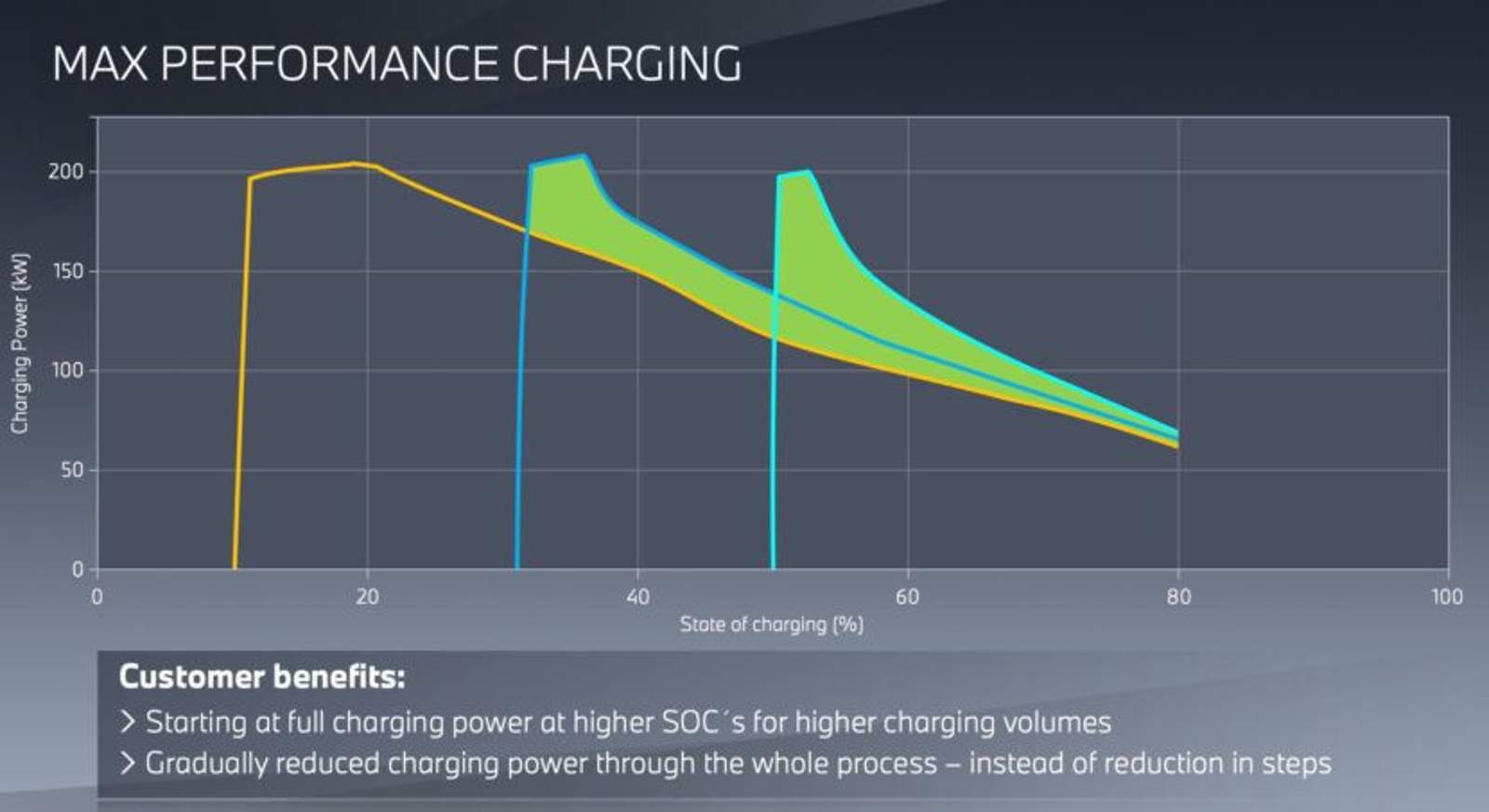

Auf einer Präsentation von BMW wurde das aber anders vorgestellt, daher meine Frage, ob das ein i5 Fahrer bestätigen kann oder ob das nur Marketing war:
Ja, funktioniert genau wie dort angezeigt (vorausgesetzt die Batterie ist auf Temperatur)
Das ist schon mal positiv. Hatte mich beim Raven immer gestört dass man so weit runterfahren muss um eine vernünftige Laderate zu haben.

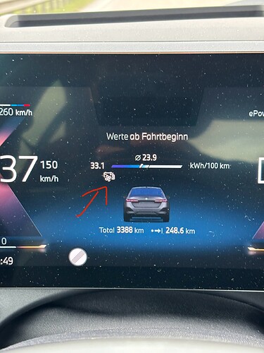

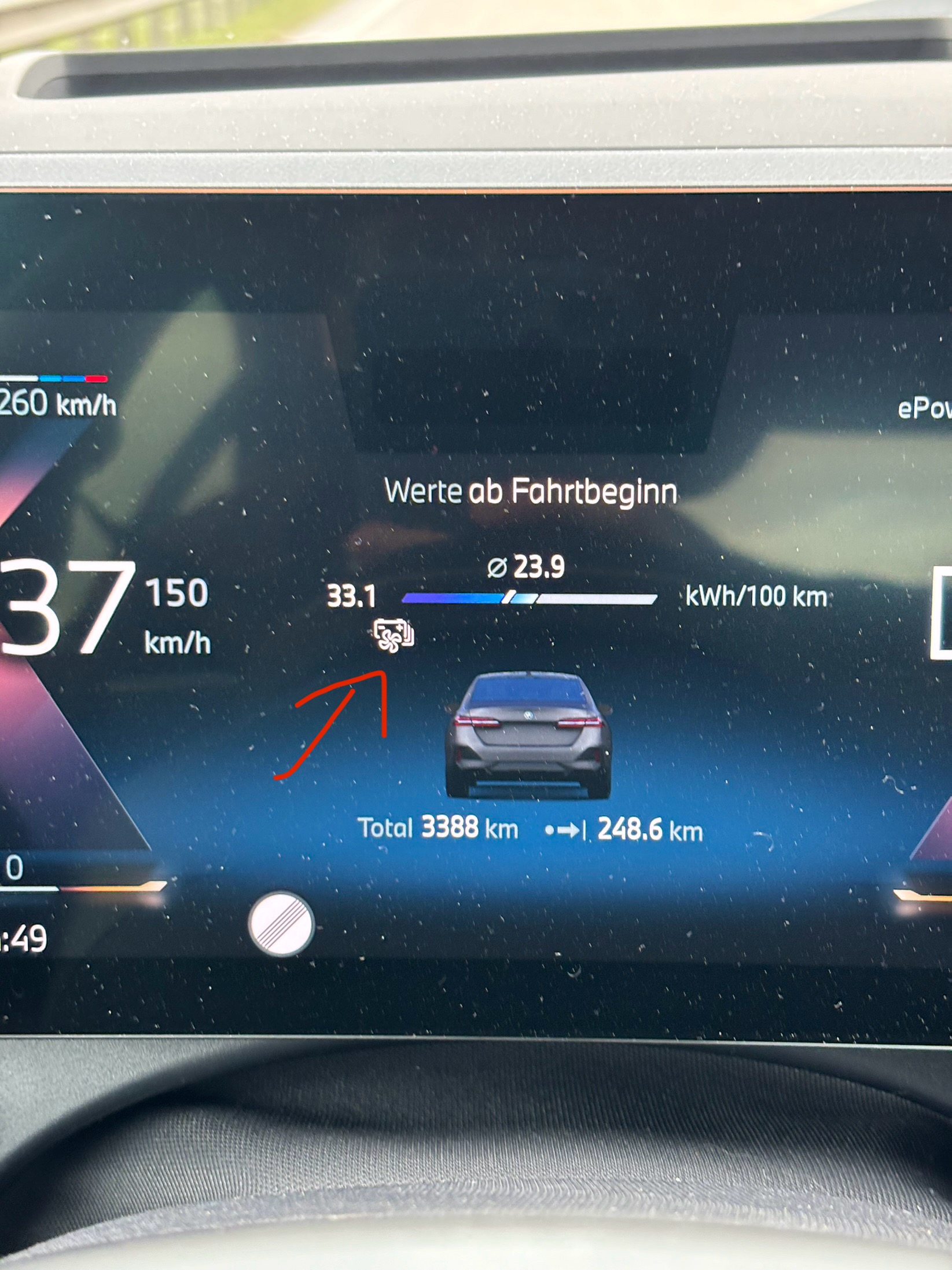

Kann man manuell vorheizen wie beim id.7 oder macht er das nur bei Anfahrt an eine Ladesöule automatisch?
Sieht man irgendwo, dass er gerade den Akku konditioniert?
Vorheizen kann jederzeit manuell gestartet werden und dauert zirka 30min bei den aktuellen Temperaturen im niedrigen einstelligen Bereich.
Und ja, auch wird es optisch angezeigt.
Edit:
So sieht es aus wenn die Batterie vorheizt
Pro Minute etwas unter 1 Grad. Akku ist (bei längeren Strecken etwa 5 Grad über Umgebungstemperatur. Heizt dann auf etwa 20 Grad auf (ab da st ja die maximale Ladeleistung zur Verfügung) und hält die Temperatur.
Also angenommen: -5 Grad außen, 0 Grad Akku, 25 Minuten Temperieren für 20 Grad Akku.
Option 2: Navigation an 150kw+ Schnellader, dann macht das Auto alles.
Woher ich das weiß: OBD Adapter + ABRP
