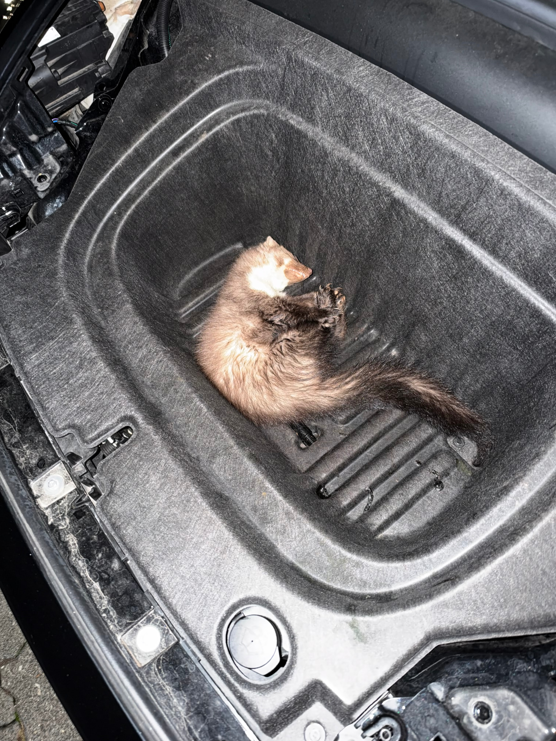

Der große offene frunk Bereich bietet beim Juniper Standard wohl ausreichend Platz für neue Untermieter.
Hab nicht schlecht geschaut, als ich gestern etwas in meinen frunk legen wollte…..

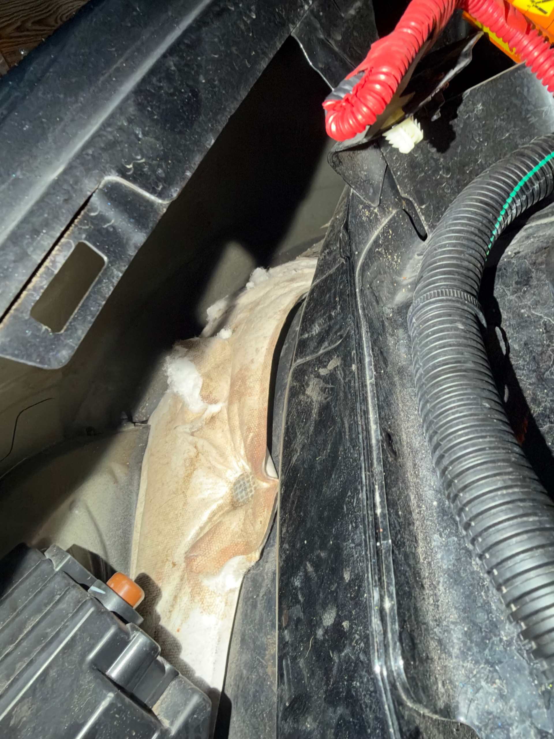

Das Ende vom Lied zerbissene Dämm Materialien eine verunreinigt zerstörte frunk wanne. Und ggf. Angebissene Kabel hatte zumindest schon einen Scheinwerfer Ausfall … 150€ SB Teilkasko … nächste Woche geht er für eine Woche in einen zertifizierten Body Shop für ne komplette Sicht Prüfung und Reinigung und neue dämm Materialien und Wanne …
Wollte mit dem Post mal sensibilisieren öfter in den frunk zu schauen :see_no_evil_monkey:. Ich werde mir mal Gedanken machen wegen der neuen Verkleidungslösung eines Online-Händlers.

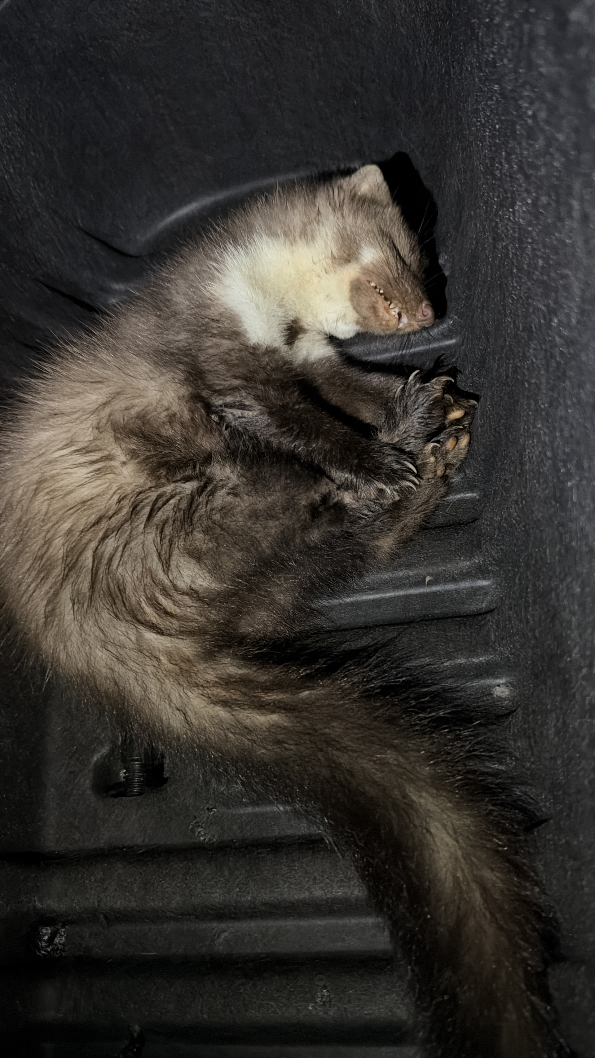

Ist der Marder tot? Sieht so aus.
Ja der war hinüber. Entweder nicht mehr raus gefunden oder eine gewischt bekommen und dann erst an Herz Rytmua Störungen im Frunk verendet
Hat bestimmt einen angenehmen Duft verbreitet :face_vomiting::face_vomiting::face_vomiting:

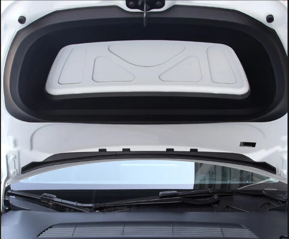

Ich hab überlegt den neue Frunkabdeckung von Tessi-Supply zu bestellen. Die war zum Angebotspreis für 159€ verfügbar… mitlerweile aber auch bei 179 € das finde ich für 4 Abdeckungen etwas überzogen. Zumals ein Potentielles tier dennoch genug Platz und den Freiräumen zwischen Frunk und Radhausschalen hat…
Der Schaden ist bei mir mit Versichert, daher tun die 150€ SB nicht ganz so weh… am Dienstag geht er zu einem Bodyshop zur komplett Zerlegung und Sichtprüfung aller Kabel. Bislang hatte ich nur einen sporadischen Ausfall des rechten Scheinwerfers…

Die Model 3/Y sind bei Mardern sehr beliebt, insbesondere wenn man in kalten Monaten draußen das Auto lädt. Dann finden die Marder gerne ein warmes Plätzchen. Bei den Premium Modellen kommen sie aber nicht in die Frunkwanne, aber sind zwischen Frunkwanne und Front… da ist ein schmaler Spalt aber leider auch ein Kabel zum Temperatursensor von nem Kabelbaum, der vorne angeklipst ist. Das wird dann sehr gerne zerbissen und verursacht -50 Grad Celsius Ambient Temperatur… Der Kabelbaum kann glücklicherweise durch einen Ranger in 20 Minuten ausgetauscht werden.
Ja genau so hab ich mir das nämlich auch gedacht, desshalb find ich die Lösung der Frunk Verkleidung von Tessi-Supply nun auch nicht wirklich zielführend für das Geld, weil der Platz im Y Standard trotzdem Groß genug zum Wohlfühlen für die Tierchen ist :slight_smile:
