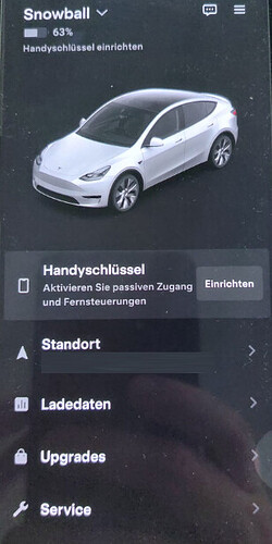

Hab mal schnell ein Foto von 2. Handy gemacht(Anm: Ja ich weiß wie man „richtige“ Screenshots macht :wink: ).
Also abgesehen vom Standort, dem Ladestand, dem Fahrzeugnamen, VIN, Software Version, Ladedaten kann man nichts direkt steuern. Auch über das Widget schlugen die Befehle wie öffnen etc. fehl.
Das einzige, was ich noch nicht testen konnte ist folgendes:
Fahrer hinzufügen, denn das schien erstmal zu gehen und es wurde ein Code erzeugt. Wäre es darüber möglich, das Fahrzeug dann doch zu steuern?
Den Fahrer hat du aber nicht von dem Handy aus hinzugefügt, dessen Screenshot du gepostet hast, oder?
So…muss meine Aussage revidieren: Es geht.
Wer sich auf einem anderen Gerät mit den Zugangsdaten anmeldet UND am Auto steht, kann dann einfach den Handyschlüssel einrichten lassen und hat ab dann alle Funktionen. Dafür ist weder eine Karte noch das „original-Handy“ nötig.
Aus der Ferne ist das erstmal nicht möglich, jedoch gibt es ggf. die Möglichkeit über das „fremde“ Gerät einen Fahrer hinzuzufügen und den Schlüssel so herum zu schicken.
Also ist eine 2FA definitiv sehr wichtig.
Doch das ging über das 2. Handy

Fahrer hinzufügen geht auch über das 2. Handy (aka Gangster-Handy). Der eingeladene 3. hat dann die gleichen Voraussetzungen, wie das Gangster Handy. Also der Schlüssel wird eingerichtet, sobald man in der Nähe vom Auto steht.
Danke fürs Testen!
Also wurden im Beitrag ein paar Schritte weggelassen, aber nichts gefaked.
Man muss klar sagen: Ist der Account gehacked, ist das Auto so gut wie weg!
Ja, Tesla hat vor einiger Zeit das Hinzufügen des Handyschlüssels umgestellt und die Bestätigung durch die Schlüsselkarte entfernt.
Sie haben es als großen Komfortgewinn verkauft. Aber dass die das sogar bei verschlossenem Auto erlauben? Das ist echt riskant!
