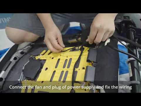

Das Installationsvideo zeigt, wie aufwändig der Umbau ist. Der Sitz muss komplett raus, Polster und Rahmen müssen angepasst werden, Airbag und Elektronik müssen aus und wieder eingebaut werden, etc.

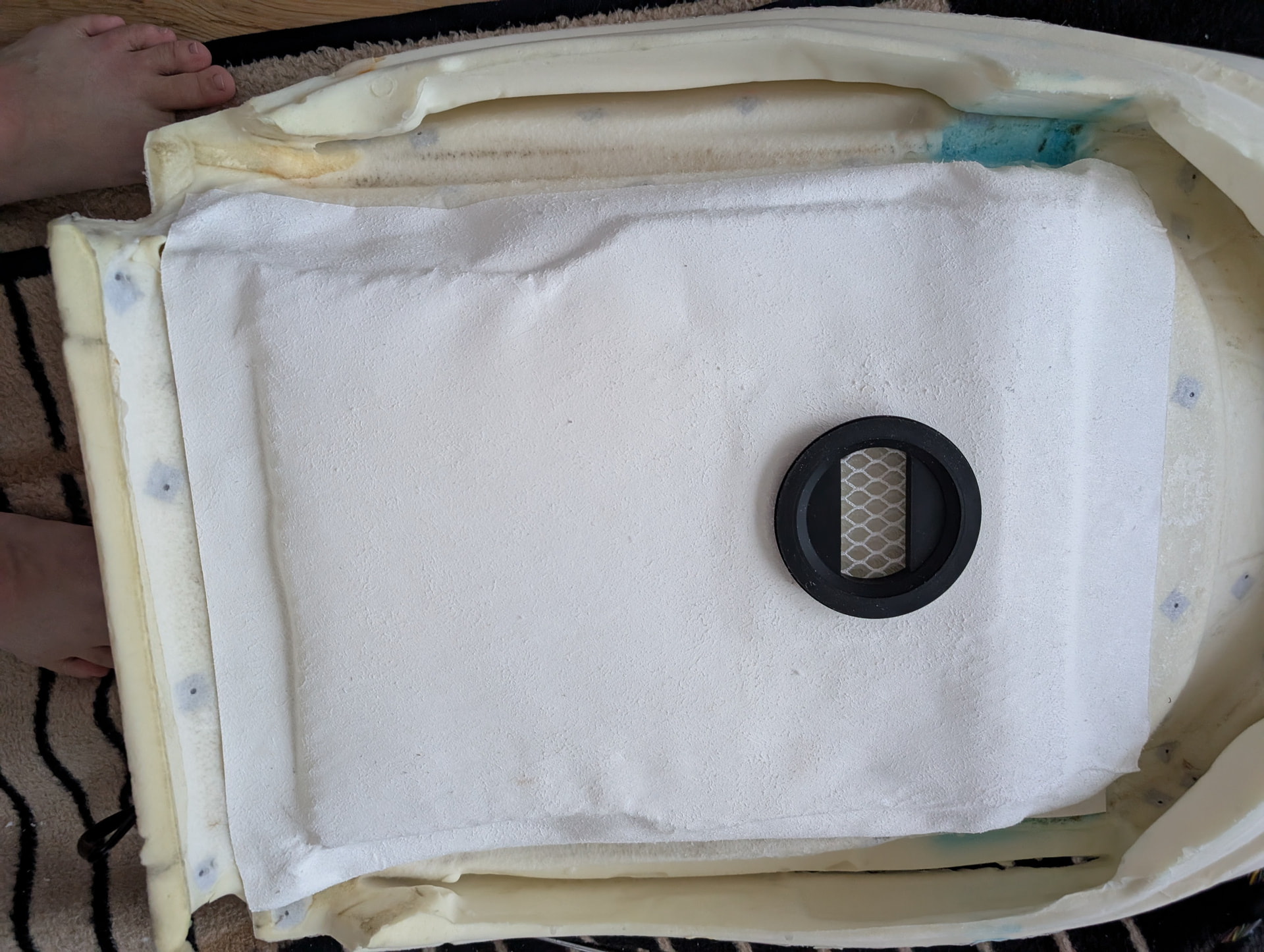

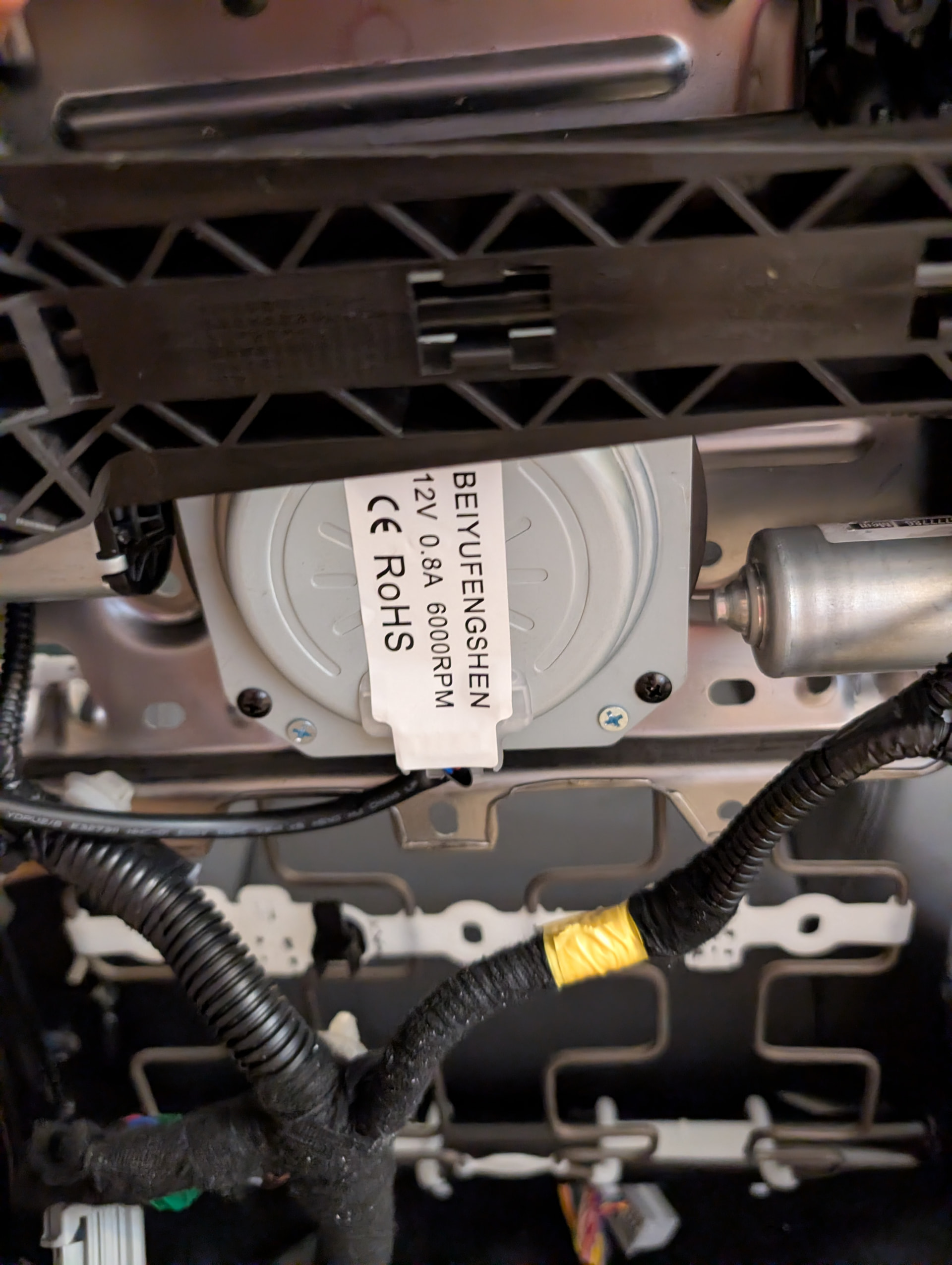

Hab mir das Sitzbelüftung-set von VJOYcar gekauft und eingebaut 460€ für beide Sitze mit großen Lüfter, es gibt die Version mit kleinen Lüfter für günstiger.
Sowohl Sitzheizung als auch Belüftung funktioniert, umgeschaltet wird über einen Trick: Sitzheizung einschalten und 4x auf Spiegelheizung drücken, der jeweilige modus verbleibt bis wieder umgeschaltet wird. Das Auto weiß natürlich nichts über die Sitzbelüftung, somit steuert man das ganze über die Sitzheizungsknöpfe in 3 Stufen.
Steuerung per App geht auch über die Sitzheizung, es wird jeweils der modus eingeschaltet der im Auto eingestellt ist. Also wenn im Auto auf Belüftung steht wird beim Einschalten der Sitzheizung aus der App Belüftung eingeschaltet!
Was nicht geht:
Wechseln zwischen Belüftung/Sitzheizung in der App.
Unterschiedliche Steuerung der beiden Sitze, einen heizen und anderen belüften.
Im Belüftungsmodus die Einstellung Auto, da das Fahrzeug nichts von der Belüftung weiß, geht der Auto modus nur bei kalten Temperaturen, also unbrauchbar!
Lautstärke: man hört die Belüftung in Stufe 1 und stufe 2 bis 80km/h aber nicht störend (mein Empfinden). Stufe 3 ist lauter aber kein unangenehmes Geräusch, kein pfeifen oder so, kurz zum runterkühlen ok und dann schaltet man eh in Stufe 1.

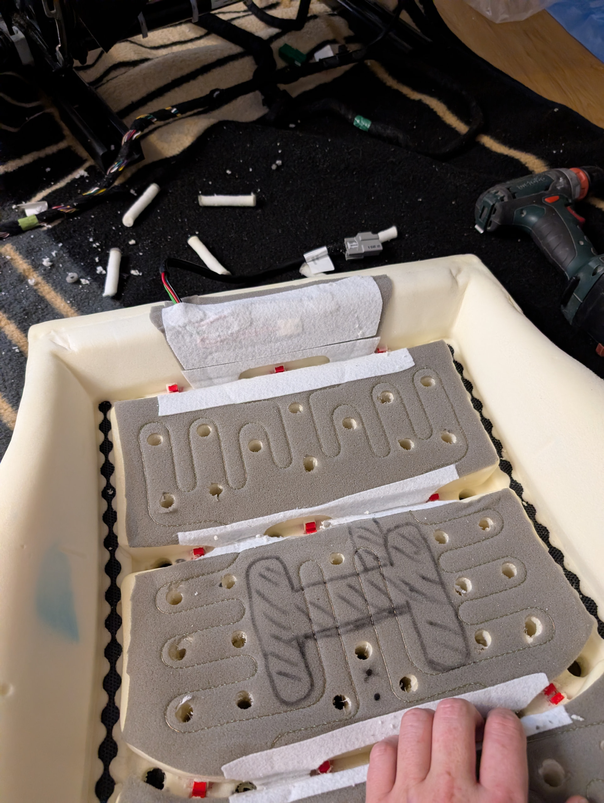

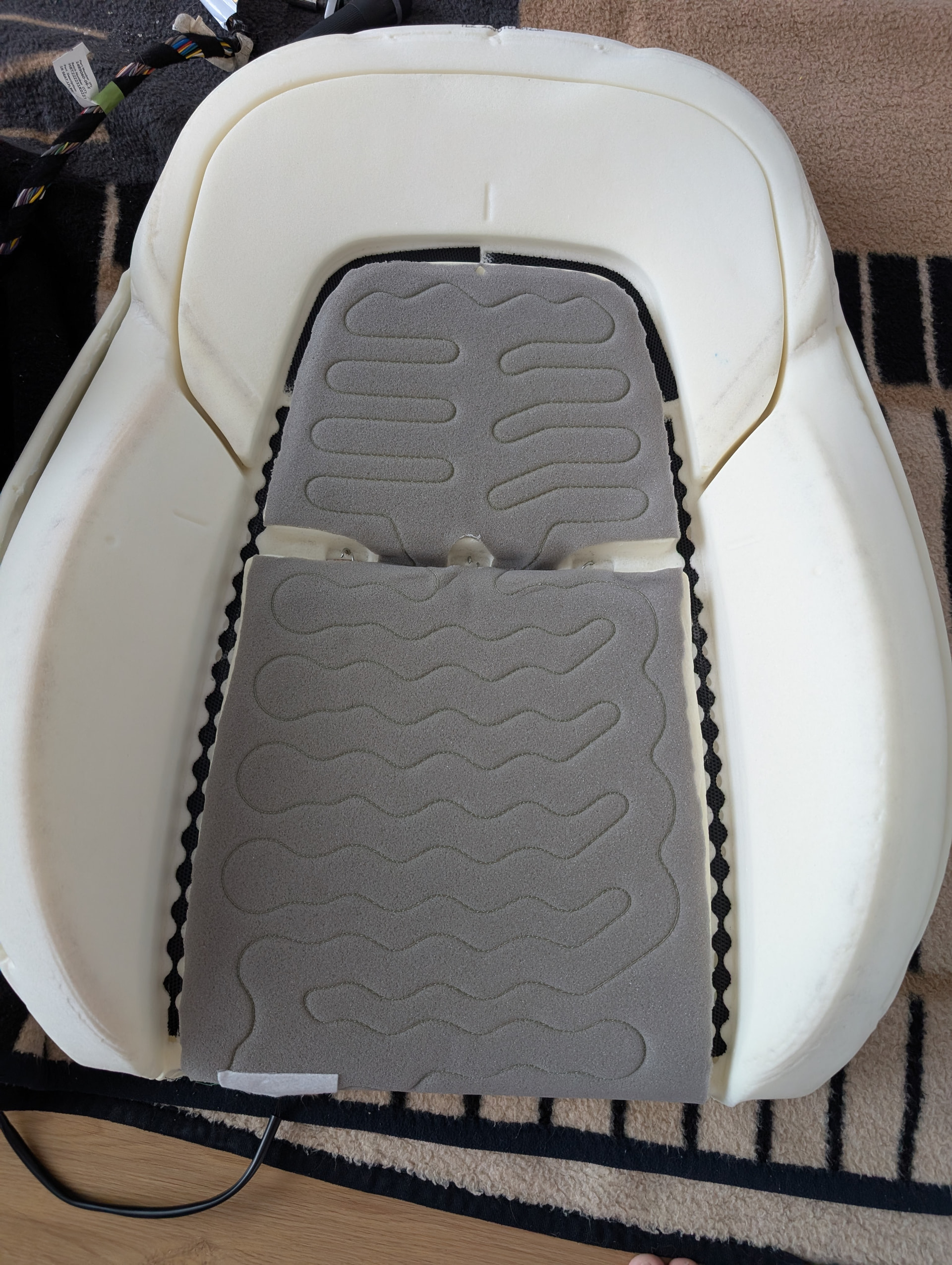

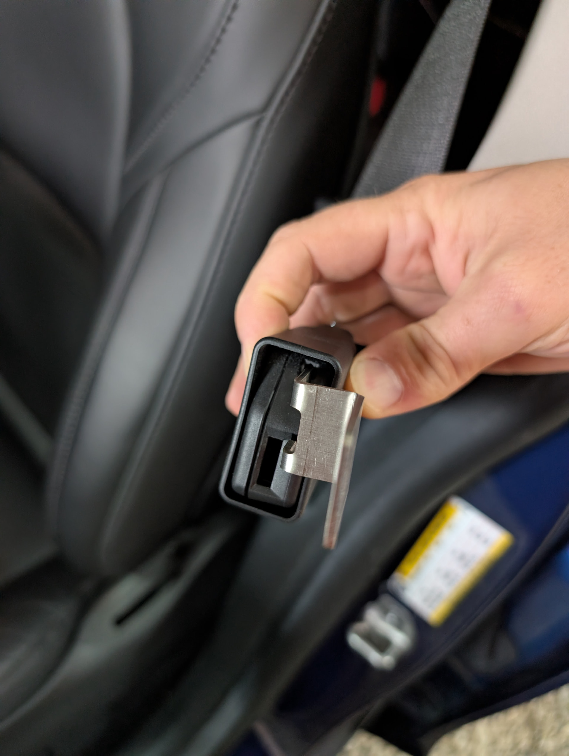

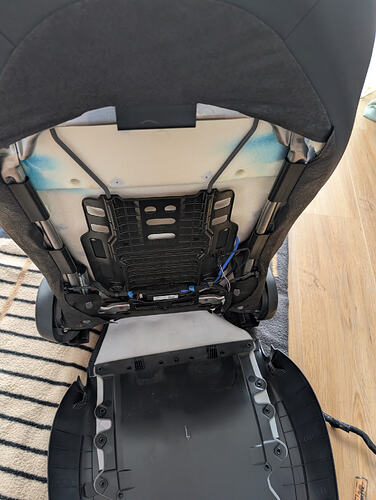

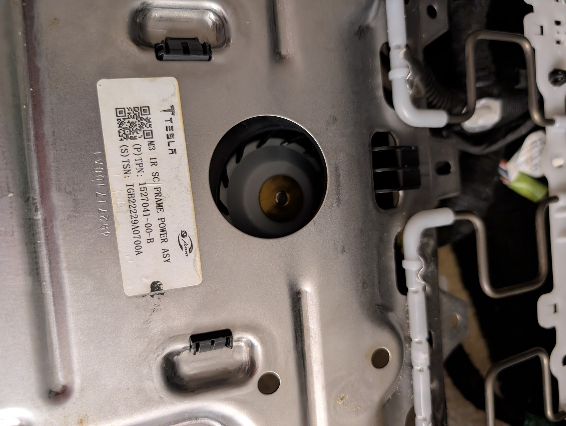

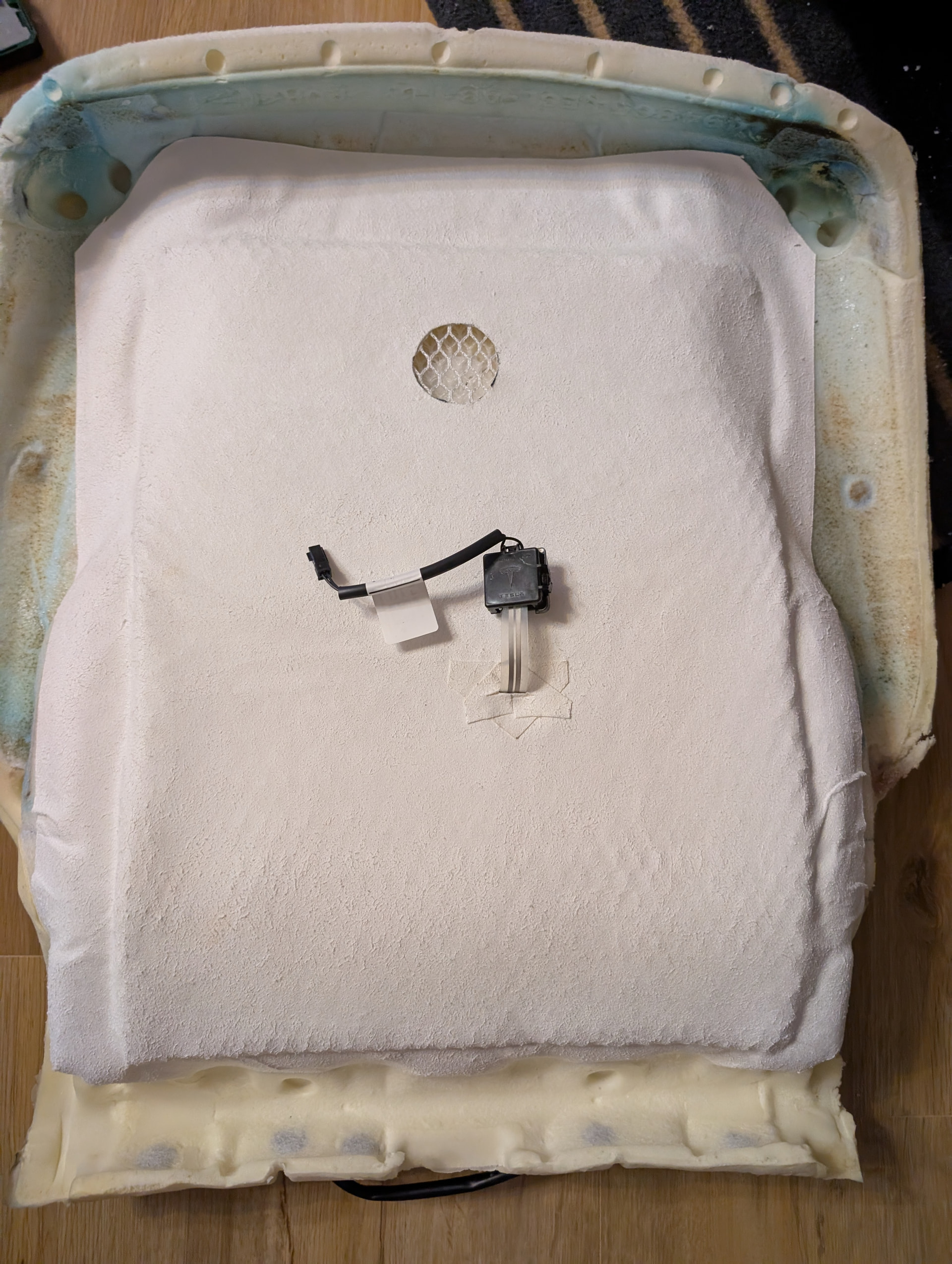

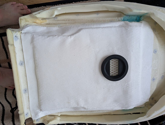

Zum Umbau, es ist nicht leicht und erfordert handwerkliches Geschick, eine Anleitung gibt es nicht, nur Videos aus YouTube, wo man leider nicht jedes Detail sieht. Im Set ist alles dabei, auch werkzeug zum entriegeln des Gurtes und der Bohrer für Schaumstoff.
Was benötigt wird ist Kleber und Kabelbinder+ Feierabend Halbe​:sweat_smile:.
Ich habe dafür ca. 4Stunden für den ersten Sitz gebraucht und ca. 3 für den zweiten.
Hier noch paar Bilder vom Umbau.
