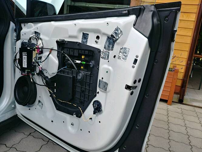

hallo allerseits, evtl kann ich hier was zur lösung beitragen: ich konnte auch zuerst die (fahrer)tür vom model x nur noch per griff von innen öffnen. habe dann mal an dem weiß bis grauen plastikteil gefummelt, das innen in der tür sitzt und sich offenbar beim verschließen um so einen metallbogen legt, der innen an der karosserie montiert ist. so, das plastikteil ließ sich leicht in eine andere position schubsen - nach etwas druck richtung vorne schnappt es weg/ein. dann kann man erstmal die tür nicht mal mehr schließen, weil das plastikteil nicht mehr über den bogen rutscht.
und jetzt die lösung: man ruft dann den adac und dann geht es wieder
ich hatte selbst versucht, das plastikteil mit nicht zu viel gewalt wieder in die offen-stellung zu drücken, ging aber nicht. der trick via adac: dabei gleichzeitig innen am türgriff ziehen. dadurch wird entriegelt, aber die federkraft am plastik reicht so nicht aus, dass es zurückschnappt, wenn man semisanft nachhilft, gehts denn aber. und komischerweise: anschließend musste ich ein paar mal das fenster rauf und runter fahren und tür von innen auf und zu machen (das dürfte das fenster-runterfahren aus der aufnahme in der karossiere kalibrieren), und seitdem geht auch öffnen von außen wieder :0
zusammengefasst: bei dem kleineren problem mit der nur von innen öffnenden tür erstmal das problem vergrößern, indem man das plastikteil umlegt, dann wie beschrieben von innen entriegeln und gleichzeitig das teil zurückschubsen. hoffe es hilft, aber selbstverständlich alles ohne gewähr…!
danke dür die idee ![]()
ich habe allerdings keine idee, was du mit dem weiß-grauen plastikteil meinen könntest.
kannst du ein photo hier zur verfügung stellen?
wäre klasse.
ok das steht glaube ich jetzt auf dem kopf. aber egal. das einzige auf diesem bild, was sich in echt ohne gewalt bewegt, ist das weiße (oder sehr hellgraue) dings, dessen sichtbarer teil ein bisschen so aussieht wie das mit der zahl drauf. man sieht das nicht, weil das meiste unter dem blech ist, aber es hat so ungefähr eine c-form (ich glaube das foto zeigt das teil schon in verriegelter stellung, unverriegelt sieht man aber fast das gleiche). von unverriegelt lässt es sich mit schraubenzieher o.ä. problemlos nach innen richtung ende der weiß ausgekleideten öffnung schieben und schnappt dann in die neue position. zum wieder öffnen wie gesagt am türgriff innen ziehen und gleichzeitig das plastikteil in die offen-position schubsen; das geht, indem man mit einem schraubenzieher in die ziemlich runde öffnung zwischen teil und auskleidung geht und von da aus richtung ausgang der ausgekleideten aussparung drückt/zieht.
wirklich etwas schwer zu beschreiben, wenn einem die fachbegriffe fehlen. ich hoffe, es ist soweit verständlich. hier noch, was ich im tmc zu beiden problemen gefunden haben, also stufe 1 mit tür nur von innen öffnen und stufe 2 mit nicht mehr zu schließen

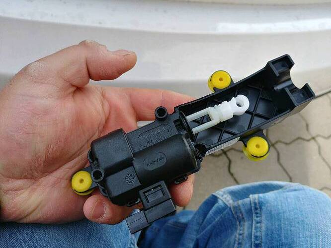

endlich… nach zwei Monaten warten, können wir die Tür wieder richtig nutzen
der Ranger war da und hat dieses mal den Actuator gewechselt.
ich hoffe ,dass es nun so bleibt.
So, nach langem Warten hatte ich am 14.10.2019 einen Termin im Servicecenter Düsseldorf. Dort wurde der Actuator der Beifahrertür erneuert. Ich wollte auch gleich das Bauteil an der Fahrertür wechseln lassen. Das wurde aber abgelehnt.
Bereits einen Tag später funktionierte die Fahrertür nicht mehr. Als ob ich es geahnt habe. Neuen Termin habe ich am 14.11.2019. Ich hoffe aber, daß diesmal ein Ranger zu mir kommt, da ich es doch sehr weit bis Düsseldorf oder Frankfurt ist.
Freitag war der Ranger aus Düsseldorf bei mir und hat den Actuator der Fahrertür erneuert. Hat nur ca. 5 Minuten gedauert. Das alte Teil war schwergängig. Das Neue wurde verbessert. Damit sollte das Problem langfristig gelöst sein. Ich habe genau aufgepasst wie es gewechselt wird. Sollte das Teil also wider Erwarten kaputt gehen, kann ich es jetzt selbst -also nach Ablauf der Garantie- tauschen.
