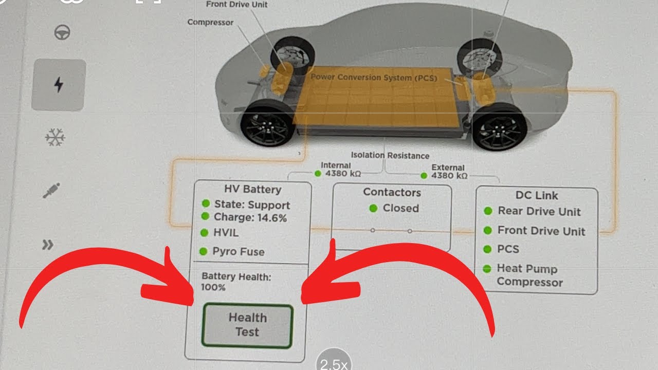

Kann jemand sagen, was dieser Test bewirkt und wie lange dieser dauert? Bringt das was? Hab bisher im Service-Menü nur gesehen, dass meine Battery Health bei 100% ist.

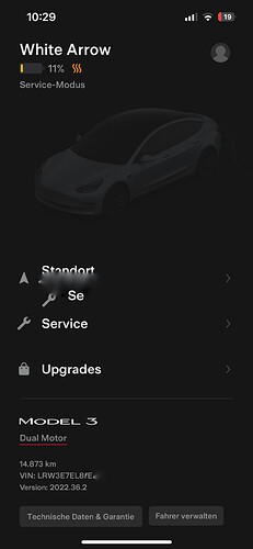

Ich lasse den gerade mal spaßeshalber durchlaufen. So sieht die App kurz nach Aktivierung aus:
Je nach vorhandener Ladegeschwindigkeit und Anfangs-SoC kann der Test 24 Std. dauern.
Momentan macht er erstmal die Batterie leer und wird sie dann komplett vollladen.

Es hat 15min. gedauert um von 11% auf 8% zu fallen. Geht also recht zügig.
Nachtrag 2:
Seit ner Stunde hängt er jetzt bei 7%, Batterieheizung ist aus. Hmm, es geht wohl nicht weiter. Schade

Um die Messung zu starten muss man wie schon gesagt in den Service Mode. Dafür unter Software für 3 Sekunden auf den Tesla Schriftzug drücken. Als Code „service“ eingeben, die Warnung lesen und auf eigenes Risiko bestätigen. Dann auf den Punkt „Battery“ Tippen und dann „High Voltage“. Da seht ihre den „Health Test“ Button. Je nach SoC kommt dann nochmal der Hinweis, dass der Ladestand unter 50% sein muss. Zum Autorisieren müsst ihr nach rechts blinken, auf die Bremse treten und die Schlüsselkarte auflegen (Phone key geht auch). Nach einer letzten Bestätigung geht‘s los und Geduld ist angesagt.
