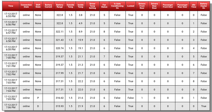

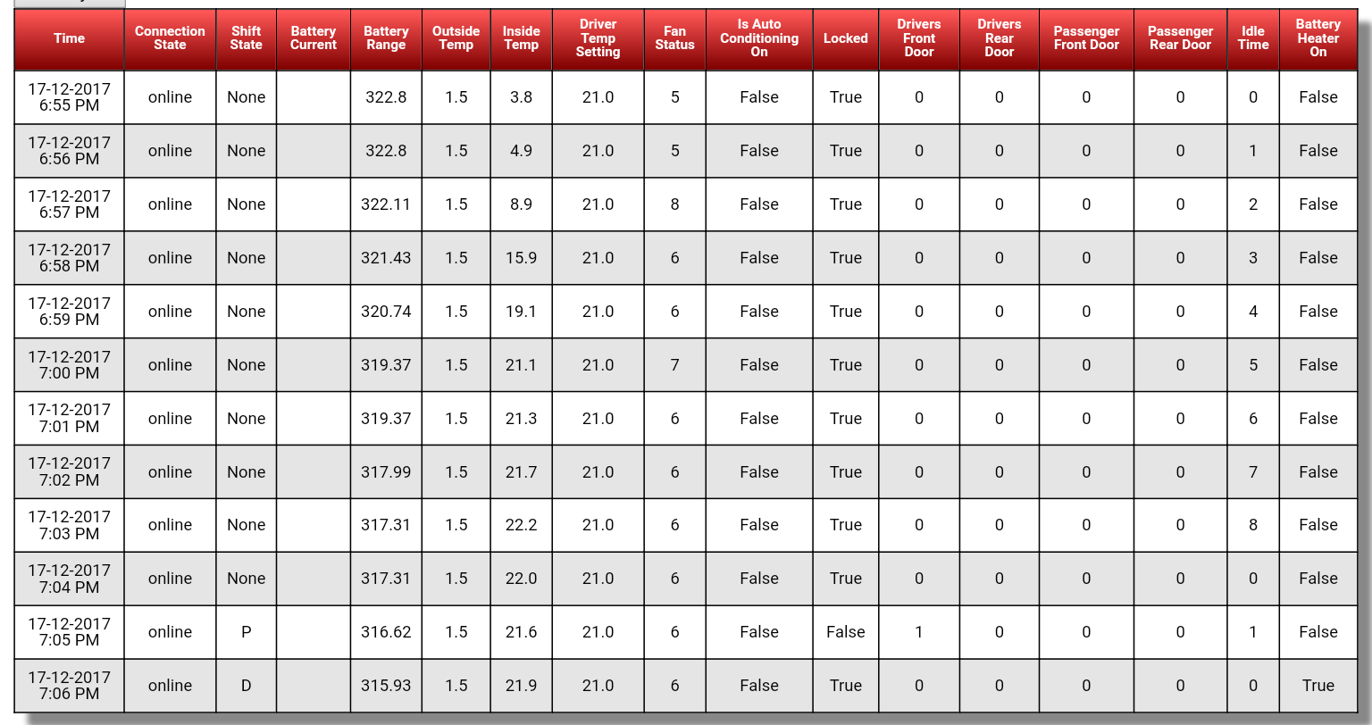

Belege? Warum sollte das beim 75er anders sein? Siehe Daten unten.
Auch falsch. Siehe Daten unten. Ich hatte fast keine Rekuperation beim Losfahren.
Ich habe Range Mode AUS. Es war über 0°. Beim Vorheizen war die Batterie-Heizung aus, beim Fahren dann an.
Time Connection State Shift State Battery Current Battery Range Outside Temp Inside Temp Driver Temp Setting Fan Status Is Auto Conditioning On Locked Drivers Front Door Drivers Rear Door Passenger Front Door Passenger Rear Door Idle Time Battery Heater On
17-12-2017 6:55 PM online None 322.8 1.5 3.8 21.0 5 False True 0 0 0 0 0 False
17-12-2017 6:56 PM online None 322.8 1.5 4.9 21.0 5 False True 0 0 0 0 1 False
17-12-2017 6:57 PM online None 322.11 1.5 8.9 21.0 8 False True 0 0 0 0 2 False
17-12-2017 6:58 PM online None 321.43 1.5 15.9 21.0 6 False True 0 0 0 0 3 False
17-12-2017 6:59 PM online None 320.74 1.5 19.1 21.0 6 False True 0 0 0 0 4 False
17-12-2017 7:00 PM online None 319.37 1.5 21.1 21.0 7 False True 0 0 0 0 5 False
17-12-2017 7:01 PM online None 319.37 1.5 21.3 21.0 6 False True 0 0 0 0 6 False
17-12-2017 7:02 PM online None 317.99 1.5 21.7 21.0 6 False True 0 0 0 0 7 False
17-12-2017 7:03 PM online None 317.31 1.5 22.2 21.0 6 False True 0 0 0 0 8 False
17-12-2017 7:04 PM online None 317.31 1.5 22.0 21.0 6 False True 0 0 0 0 0 False
17-12-2017 7:05 PM online P 316.62 1.5 21.6 21.0 6 False False 1 0 0 0 1 False
17-12-2017 7:06 PM online D 315.93 1.5 21.9 21.0 6 False True 0 0 0 0 0 True
