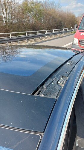

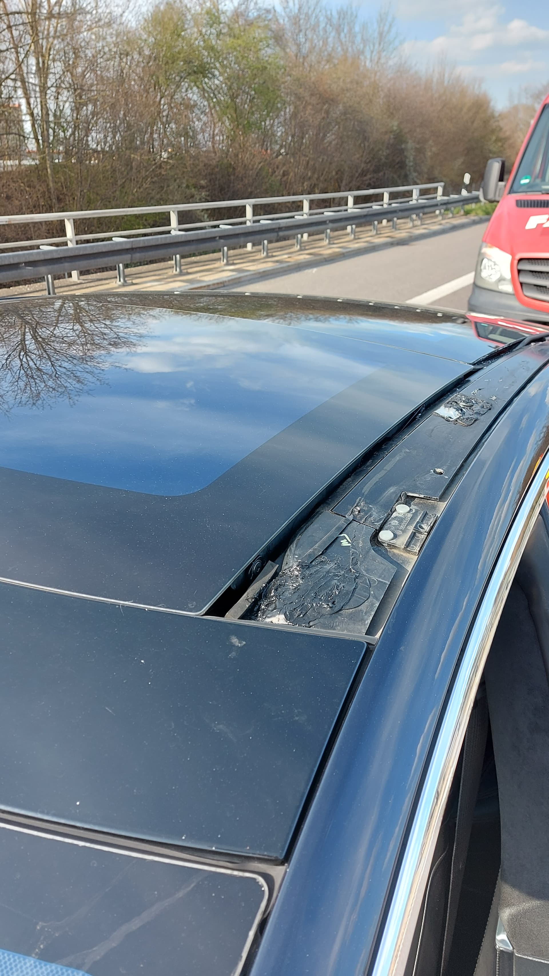

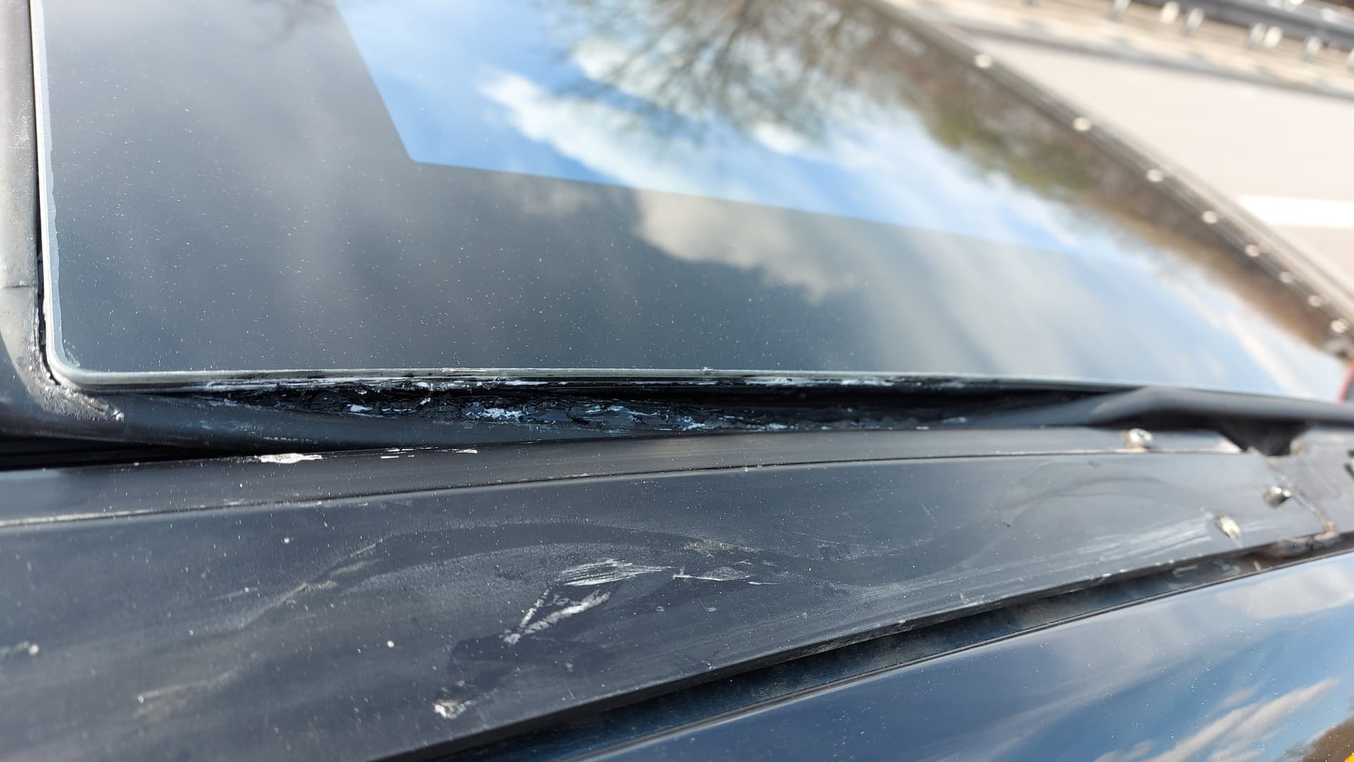

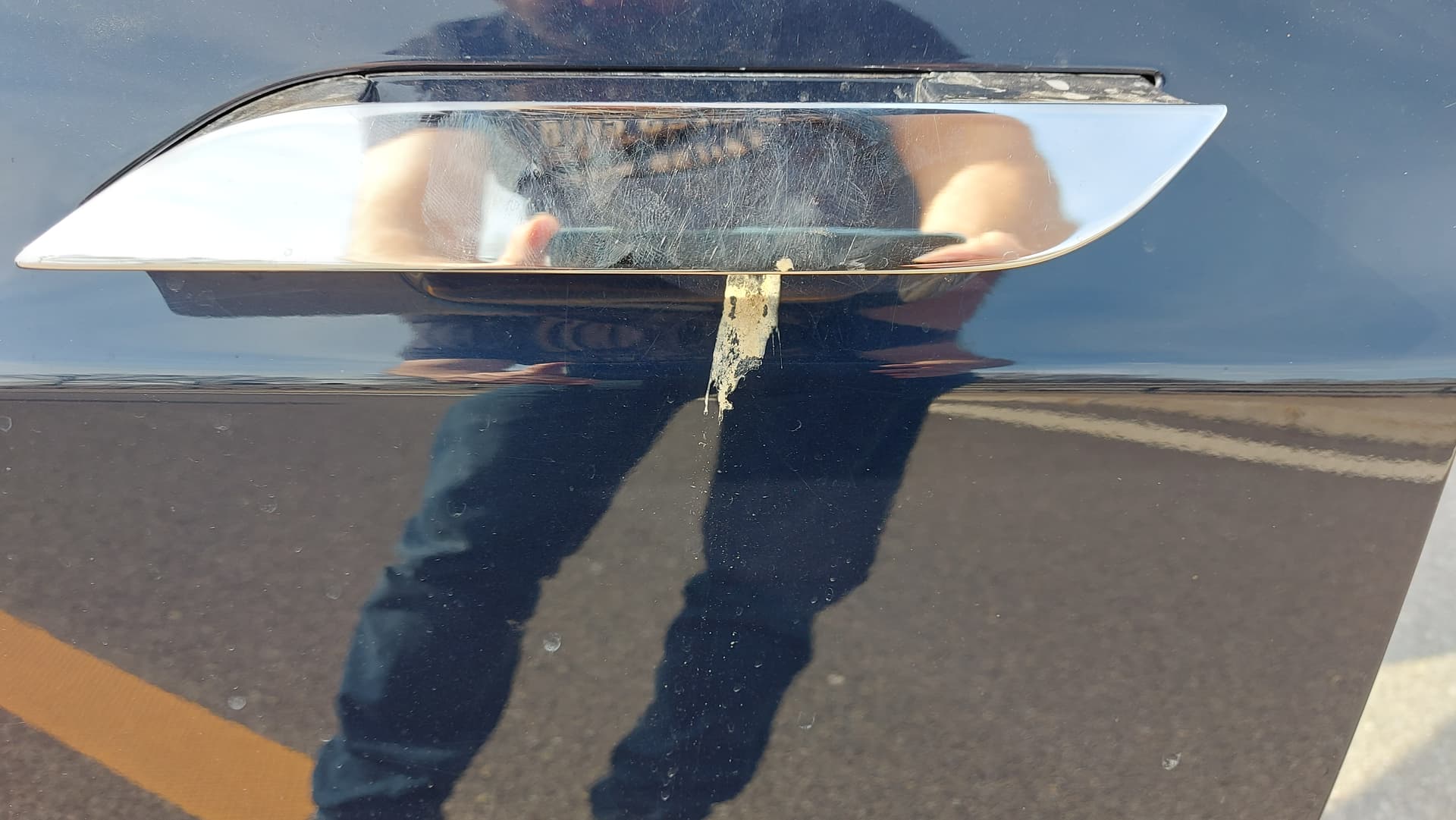

So sieht ein Fahrzeug aus, das man bei Tesla aus dem Service holt. Siehe Bilder.
Status ansonsten : meine linke hinterer Türe schließt jetzt ohne Gewaltanwendung kaum mehr. Nachdem Stuttgart mein Türfangband kaputt gemacht hat hat Neu Ulm jetzt so dran rumgepfuscht das die Türe keine Raststellungen mehr hat und kaum zugeht. Die hintere Dichtung am Dach hängt lose weg. Steht auf der Rechnung als neu gemacht. Die „defekten“ Rückleuchten die ich verlangt habe wurden „entsorgt“ wieder 480€ weniger. Auto steht innen und außen vor Dreck. Wurde sauber abgegeben.
