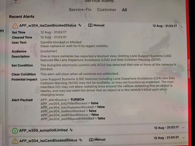

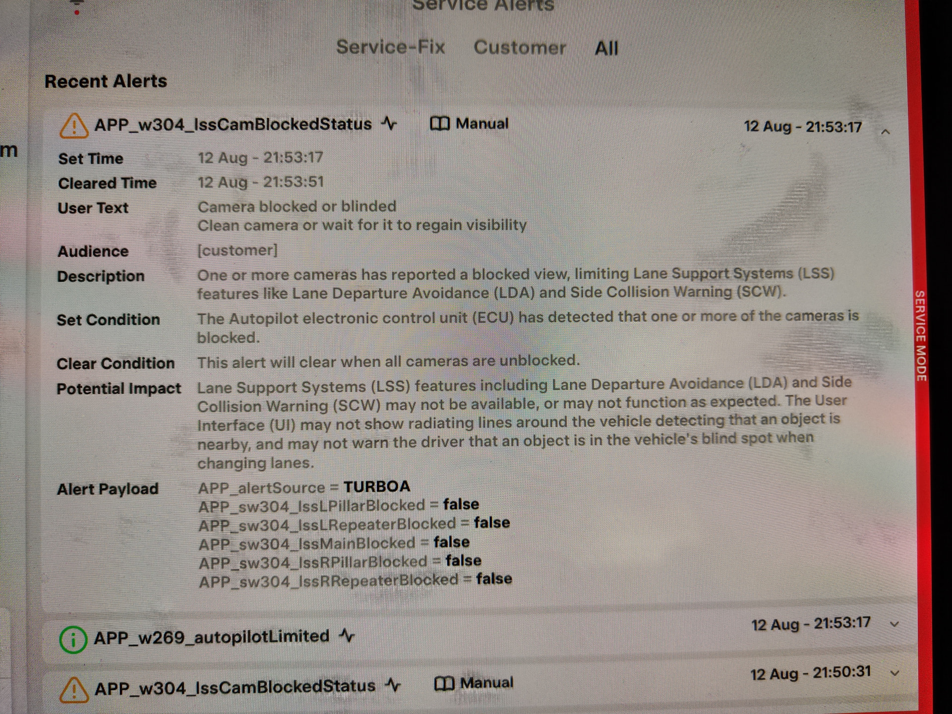

Bei den Fehlermeldungen ist zur Einparkhilfe nichts zu finden. Der Fehler bei der Kamera ist dort abgelegt, genauso wie im Fahrzeug-Menü.
Wenn du magst, könntest du die Fehlermeldungen abfotografieren und hier zeigen. So steigt die Wahrscheinlichkeit, brauchbare Tipps zu bekommen. Einen Reset (Scrollräder) hast du wahrscheinlich schon gemacht, oder? Welche Software-Version installiert ist, könntest du dann gleich mitposten.

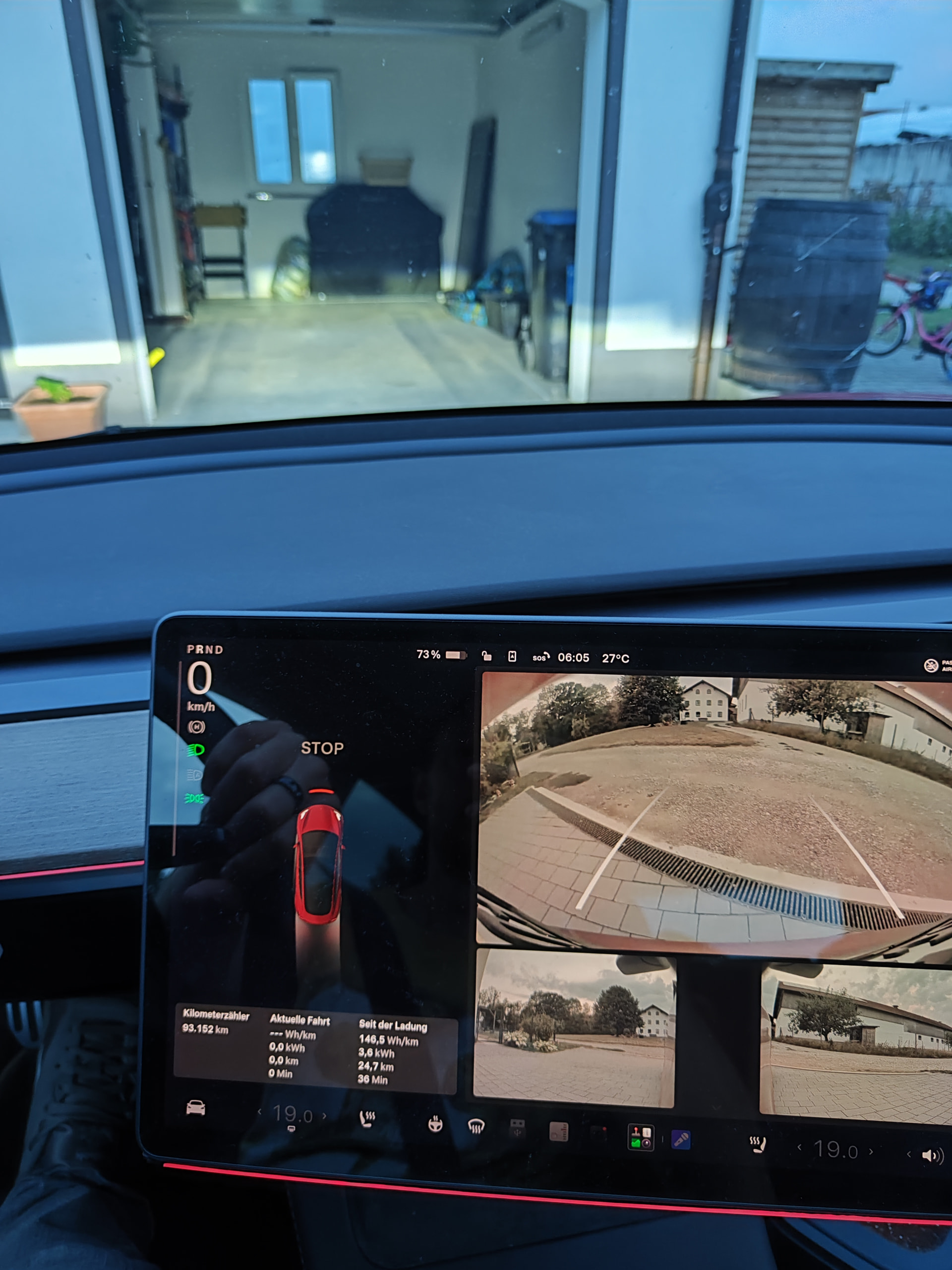

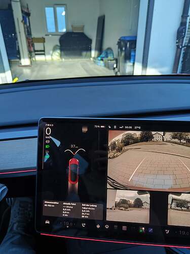

Hier Fotos. Fehlercode kann ich erstmal nur den bzgl. der Kamera zeigen. Für die Einparkhilfe wird in der Liste im Service Menü nichts hinterlegt.
Da wird nur unten links am Display angezeigt „Einparkhilfe nicht verfügbar“ oder „Parksensoren blockiert“. Das wird aber immer nur kurz angezeigt und verschwindet wieder.
Dafür sieht man auf den Fotos das Fehlerbild. Alles frei vorm Auto, aber er zeigt irgendwelche Hindernisse an und dann sogar Stopp. Das springt dann sehr schnell hin und her unterm Rückwärtsfahren und bimmelt entsprechend wie verrückt.
