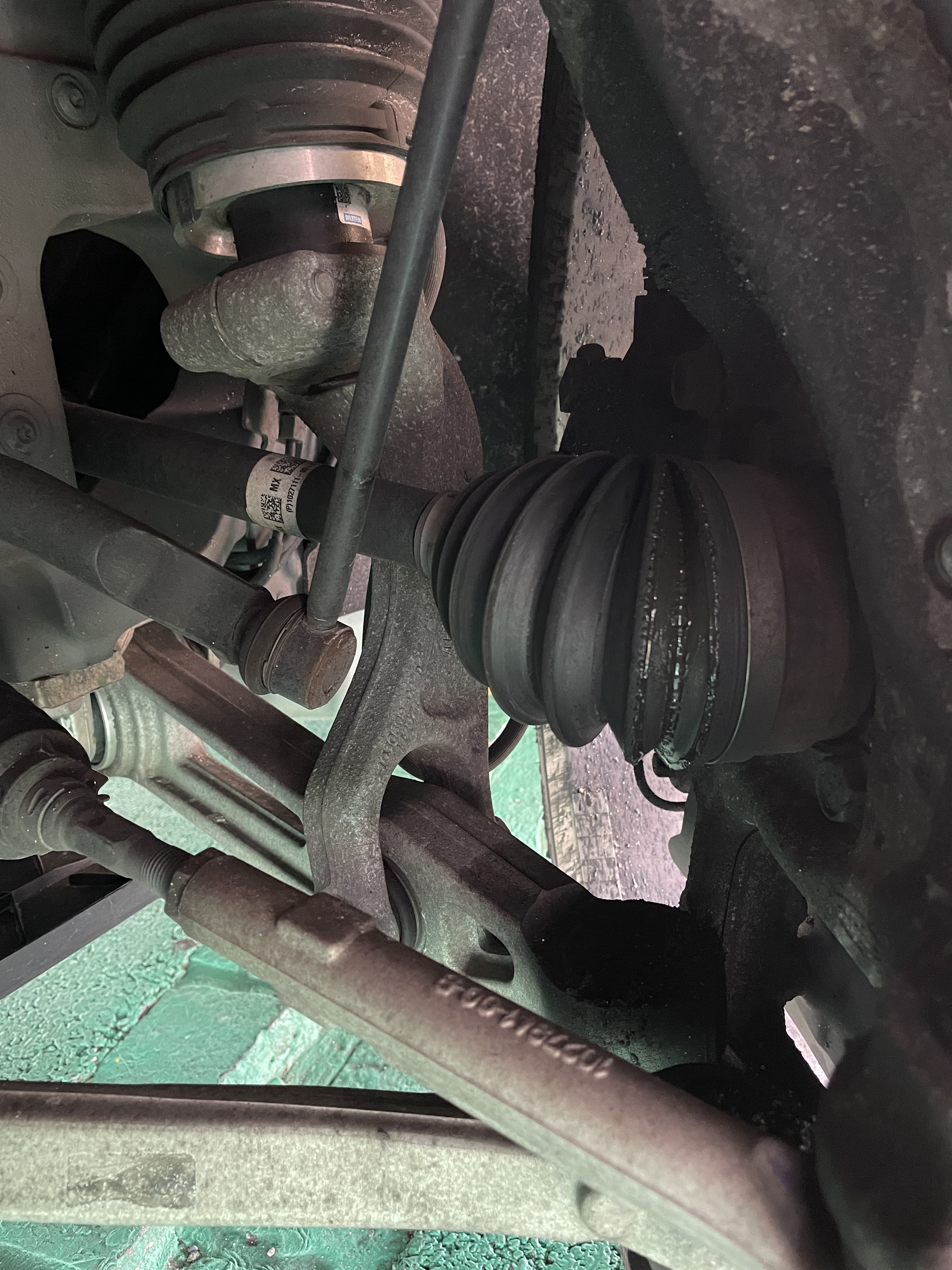

Heute ist die linke Antriebswelle aussen kaputtgegangen. Das Auto hat jetzt 185.000 km auf dem Tacho.
Plötzlich hörte ich ein lautes Quietschen und sah im Stand, dass Fett an der Innenseite der Felge war.
Nachdem ich das Auto kurz hochgefahren und eine kurze Strecke gefahren bin, war das Geräusch weg. Ich werde Tesla am Montag darüber informieren und hoffe, dass es durch das Service Bulletin abgedeckt ist.
Gelegentlich hatte ich beim Beschleunigen Geräusche, aber ich fahre sowieso immer im Standardmodus. Nach dem Austausch und einer neuen Achsvermessung plane ich, dies auf niedrig zu ändern, was sowieso schon längst geplant war.

Ich bekomme neue Antriebswellen, nicht weil sie rattern, da die Achsmanschette defekt ist und lass den Wagen direkt auf niedrig einstellen.
