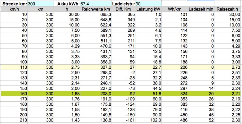

Anbei mal die Ergebnisliste für eine 300km Strecke. Die benötigte Leistung berechne ich über Roll- und Luftwiderstand. AkkuKapazität ist mit 67,4 kWh normal Range für das 85kWh Pack angenommen.
Die Wh/km passen eigentlich ganz gut zu Werten, die Eberhard mal angeben hat.
Stimmt, der Zeitoverhead kommt auch noch dazu, oder man fährt den SC mit 160km/h an.
das entspricht doch ziemlich exakt meinen Schätzungen nach der optimalen GEschwindigkeit, die ich mal für eine 400 km Etappe gerechnet hatte. War also doch keine Spielerei, um meinen persönlichen Fahrstil als optimal herauszustellen

Ist in der Tabelle auch Wind, Wetter, Mittelgebirge eingerechnet?`:-)
Ich hab’s mir schon gedacht. 300 km sind zwar nur 77% der Werksangabe beim MS60, aber die reele liegt ja bekanntermaßen weit darunter. Mit dem 60er MS darf man lt. Tabelle höchstens 90 km/h schnell fahren um einen 300 km entfernten SC zu erreichen. Besser nur 80 km/h. Und dabei würde man immer noch Reichweitenangst haben.
