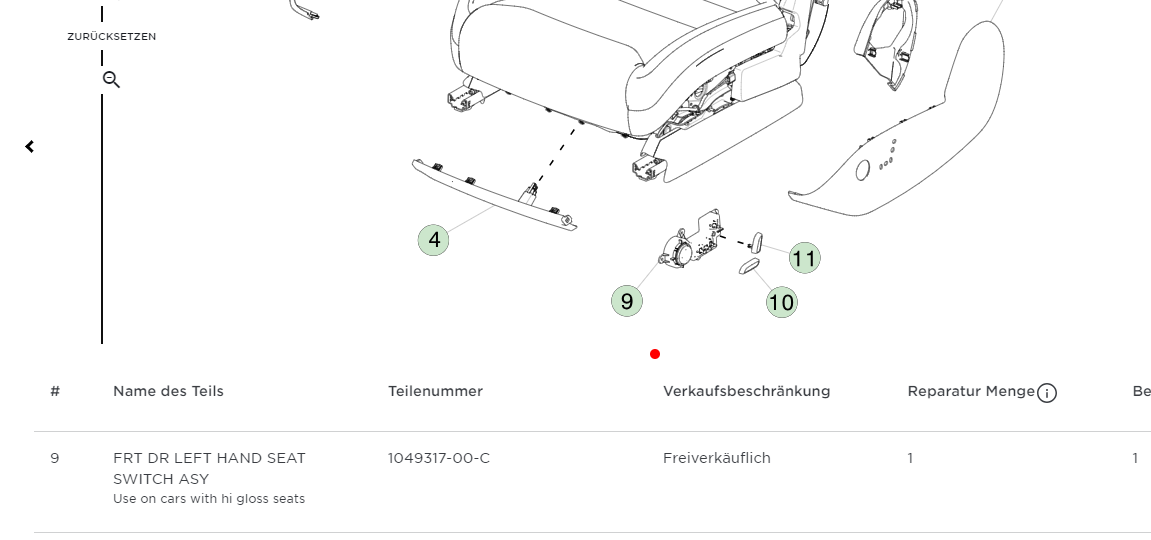

Einfach wird es nicht, da die Verstellung von einem Modul aus gemacht wird:
EPC:

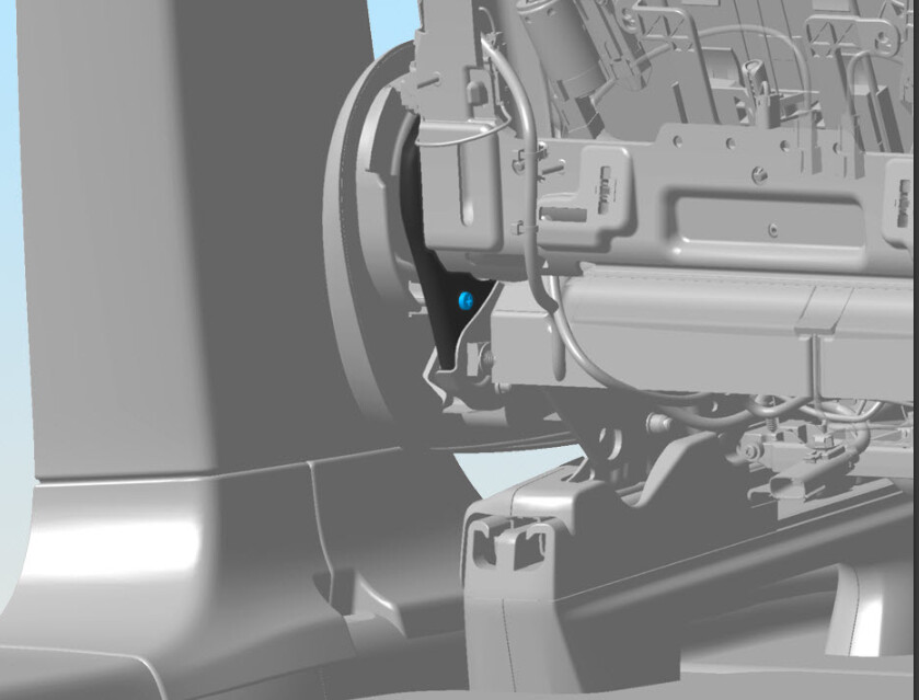

Um den Seitendeckel abzunehmen müsste man lt. Service Manual den Rück-Cover abnehmen um eine Kreuzschlitzschraube (blau dargestellt) zu lösen:
Letztendlich geht es ja bei der Verstellung „nur“ um vorne/hinten verschieben und die Neigungseinstellung der Rückenlehne.
Evtl. könnte man da direkt auf die Motoren gehen?
