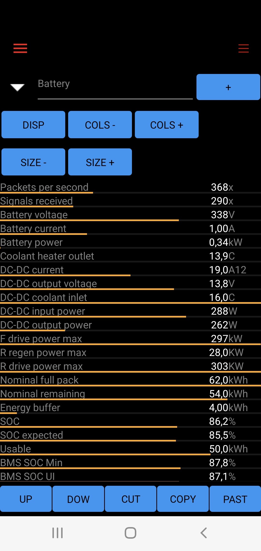

Nachdem ich heute erfolgreich SMT mit dem Fahrzeug verbinden konnte, stelle ich hier mal die Werte ein.
Es handelt sich um ein MS75D Bj 05/17
Wer kann es zum Akkuzustand sagen?

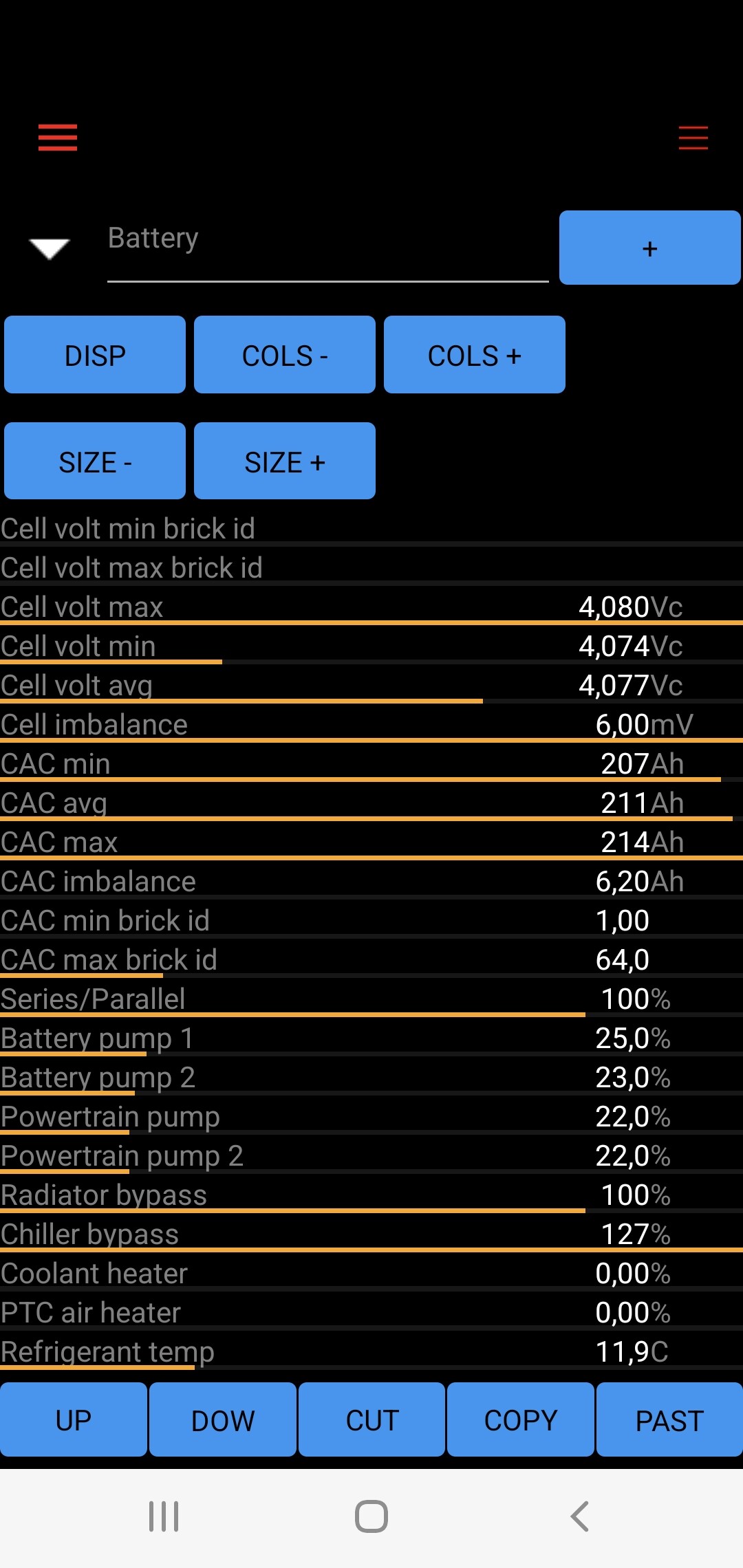

Wie viel hat der Wagen runter? 6mV Cell imbalance finde ich sehr gut. Wenn Du mit den 54kWh nutzbar leben kannst und der Preis okay ist. Warum nicht.

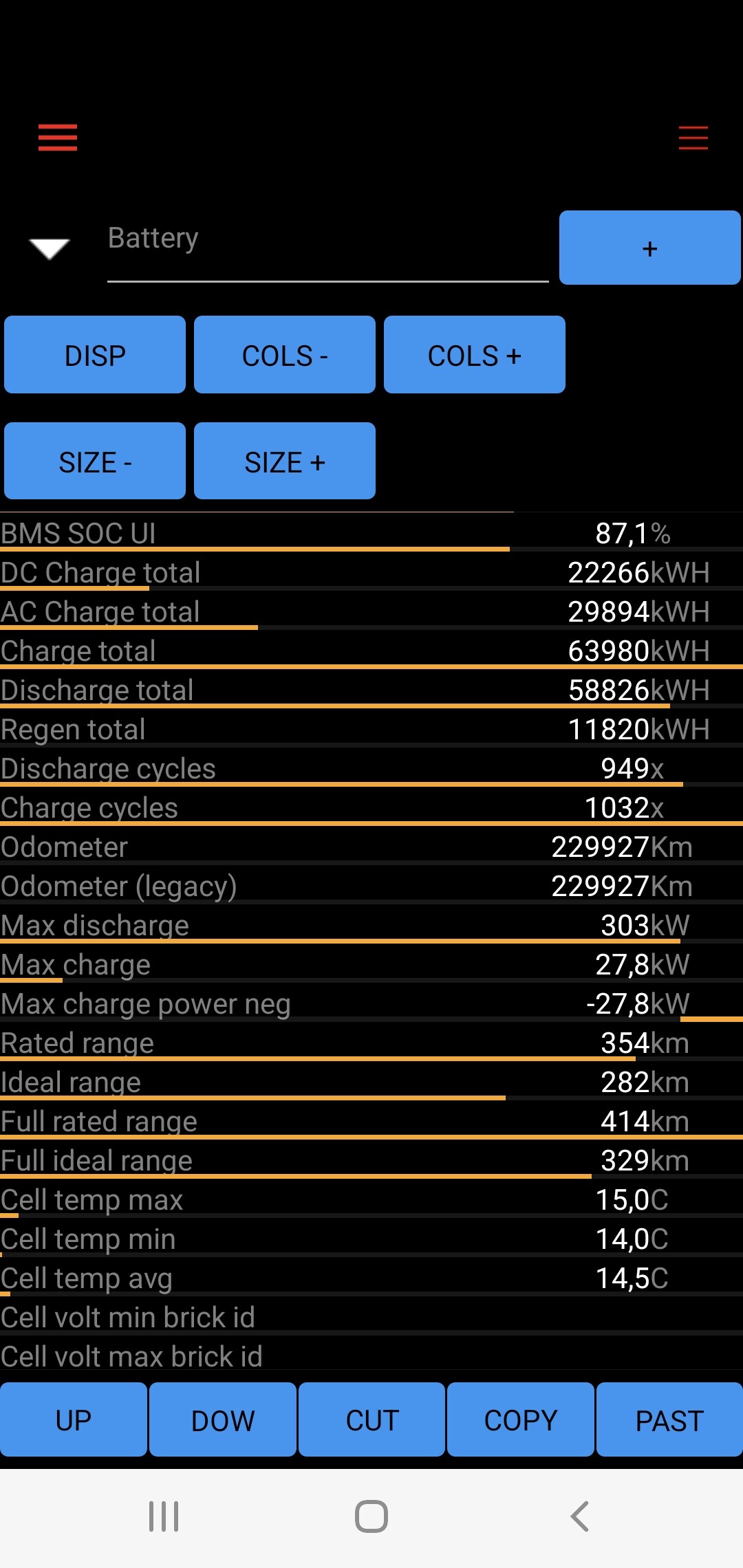

230 tkm

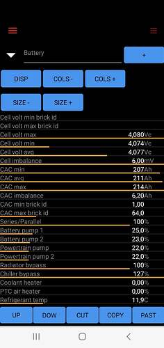

Jo, aber die CAC imbalance ist nicht so berauschend. Die ist der aussagekräftigere Wert für die Zelldifferenzen, da dieser Wert die gesamt Kapazität der einzelnen Bricks, hochgerechnet auf das ganze Pack wiederspiegelt, im Gegensatz zur Momentaufnahme der Cell imbalance, die nur dann relevant ist, wenn sie am Ende des SoC stark auseinander driftet.
6-10mV bei 90% ist ein normaler Wert, der aber kein Problem indizieren kann.

52 ist usable bei seinem aktuellen SoC, nominal full ist der relevante Wert, der liegt bei 62.
Für deine Laufleistung ist 62kWh im Mittelfeld, nicht sehr gut, nicht sehr schlecht.
Mein 75er mir 125.000km hat 65,5 nominal full, auch kein überragender Wert.

Ich schaue auch immer auf die CAC Imbalance und die finde ich etwas hoch. Die Angabe zeigt die Unterschiede der Kapa der einzelnen Module. Die Cell Imbalance sagt bei mittleren Ladeständen eigentlich nichts aus, wenn da bei dem Ladestand schon größere Abweichungen sind, hat man ein Problem. Ich weiss nicht wann das Auto das letzte mal auf 95/100% geladen wurde, aber ich würde den mal auf 100% laden und dann ein paar Stunden stehen lassen (muss schlafen) und schauen wie die Cell Imbalance dann ausschaut und ob der Unterschied im CAC besser wird. Gut wäre so 2-3Ah. Vermutlich ist die nur so weit auseinander weil die BMS der Module schon länger nicht mehr kalibriert wurden. Grundsätzlich schaut der Akku aber gut aus.
