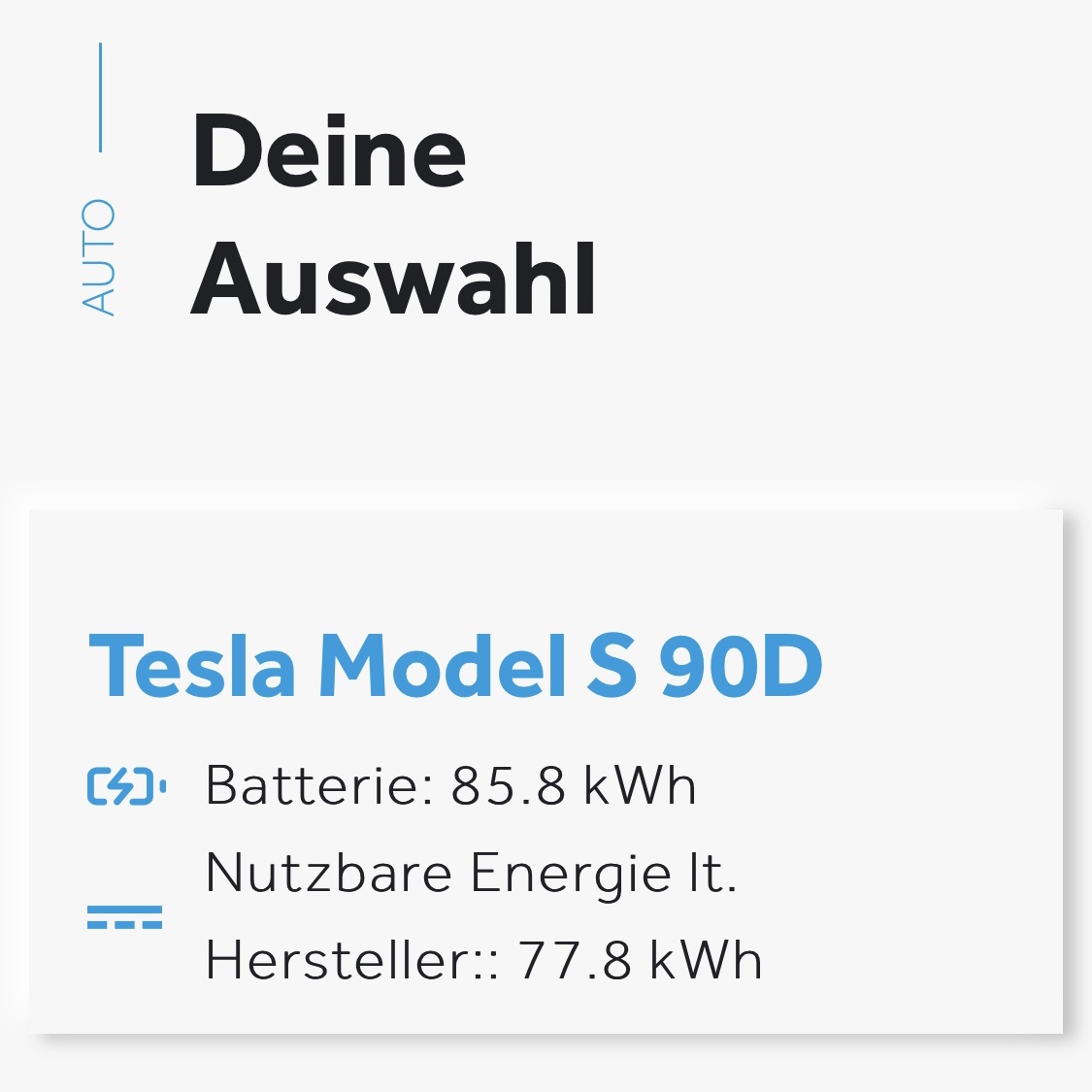

Ich habe im Dezember auch einen Batterietest über Aviloo. Bei der Auswahl des eigenen Autos werden diese Daten gezeigt:
Das Ergebnis des Aviloo Tests war eine Degradation von 14%. Ich war von der geringen Informationsfülle etwas enttäuscht, denn das war alles. Da ist keine Info dabei, wieviele Ladezyklen gesamt, wieviel AC und DC geladen wurde beispielsweise.
Also mit SMT komme ich auch auf diese 14%, natürlich immer in Abhängigkeit, welche useable typcial capacity man als Basiswert nimmt.
