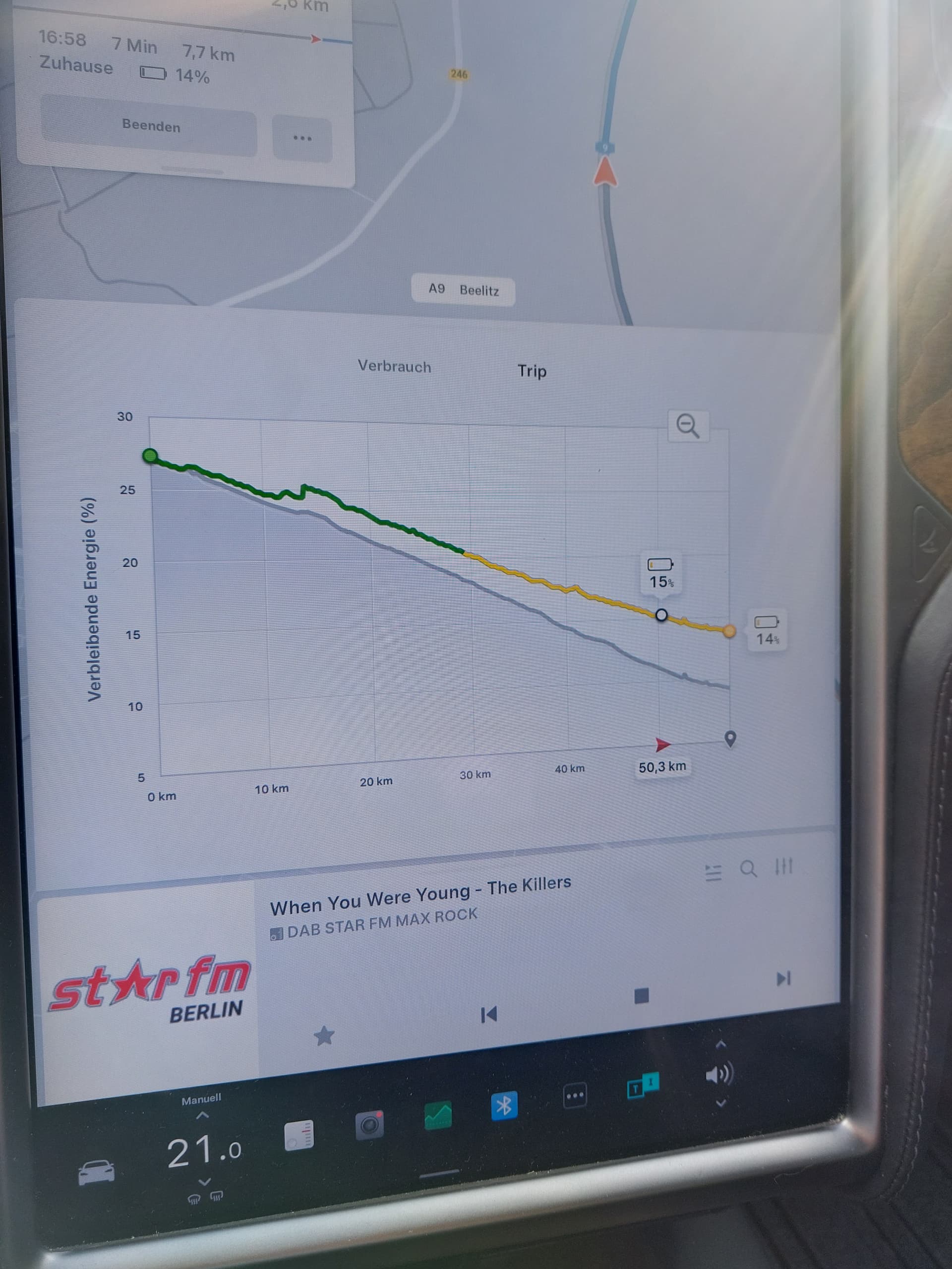

Hi Leute,
Hab ja jetzt einige Zeit einen Model S, und der macht manchmal fĂŒr mich komische Dinge, die ich in 2 Jahren Model 3 fahren nicht gewohnt bin.
Und zwar fĂŒllt sich manchmal der Akku wĂ€hrend der fahrt.
Also durchaus um 1 - 3 %, und das wundert mich schon ziemlich.
Hatte es heute wieder auf dem Heimweg von der Arbeit, und nein, die Rekuperation kann das nicht gebracht haben.
Die ist beim S eh nicht so pralle, und abgesehen davon gibts hier in Berlin auch keine Berge die man lÀnger rollen könnte, und hab mich auch nicht irgendwo ausrollen lassen oder so.
Hatte den S auch schon mit 48% abgestellt, und 9h spÀter stand er auf 50%
Könnte natĂŒrlich irgendwo ein StĂŒck weit an der Akkutemperatur liegen, aber ist das Normal so?
Habt ihr sowas auch?
Oder deutet sich hier ne sterbende Zelle an?
Hier mal der trip von heute
Die Grafik zeigt sehr gut, dass deine Fahrweise sparsamer war, als das, was dein Tesla zur Berechnung der Route angenommen hatte.
Du hast deshalb nicht mehr Strom im Akku, sondern hast halt weniger verbraucht.

nee, das ist schon klar.
mir geht um den „knick nach oben“ zwischen 10 und 20 km. Kenne das so beim Model 3 halt nicht, darum war ich verwundert :smiley:

Da wirst du bestimmt ganz wenig bis nichts verbraucht haben, obwohl du eine Strecke x zurĂŒckgelegt hast.
Der geplante Verbrauch ist da ja auch eher flach. Vllt. war®s ja eine Tempo 50-Baustelle, oder so
