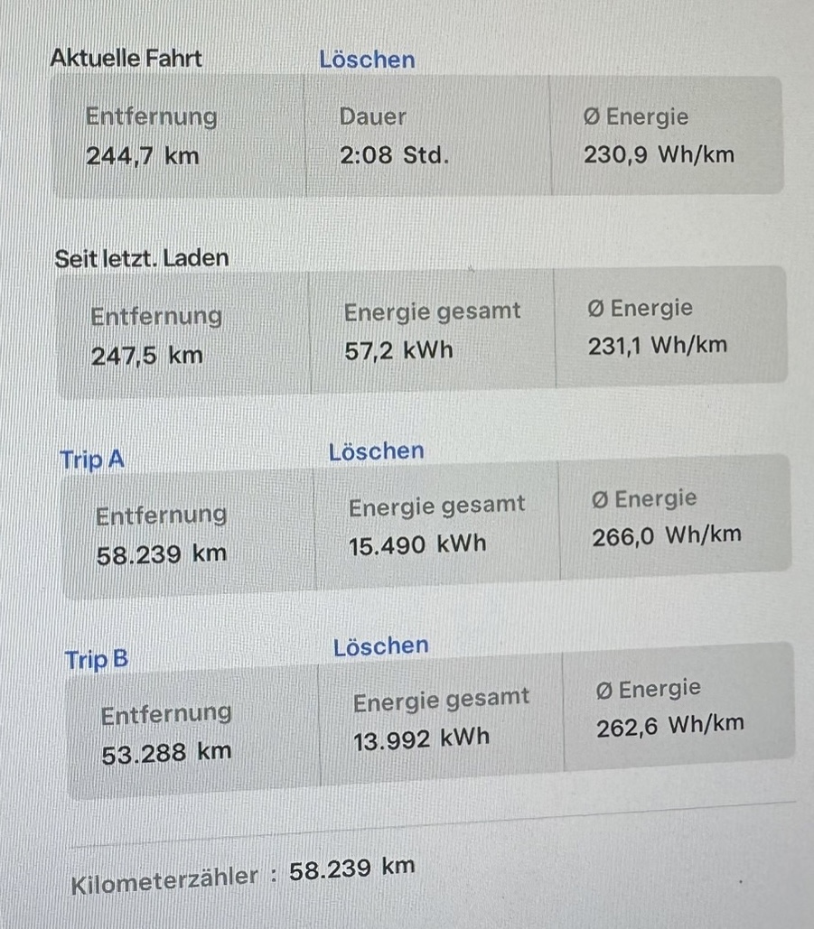

Wenn die Werte im Trip stimmen, habe ich knapp 57kWh nach ca 250km verbraucht. Das ist bei einer durchschnittlichen Geschwindigkeit von 120kmh völlig fein. Gelandet bin ich aber bei 25%. Das sollte bei einem 100kWh Akku nicht sein. Auch wenn der 10% nachgelassen hat nach 3 Jahren, wäre das nicht ok.
Das würde rein rechnerisch etwa einem 76kWh Akku entsprechen.
Was übersehe ich?

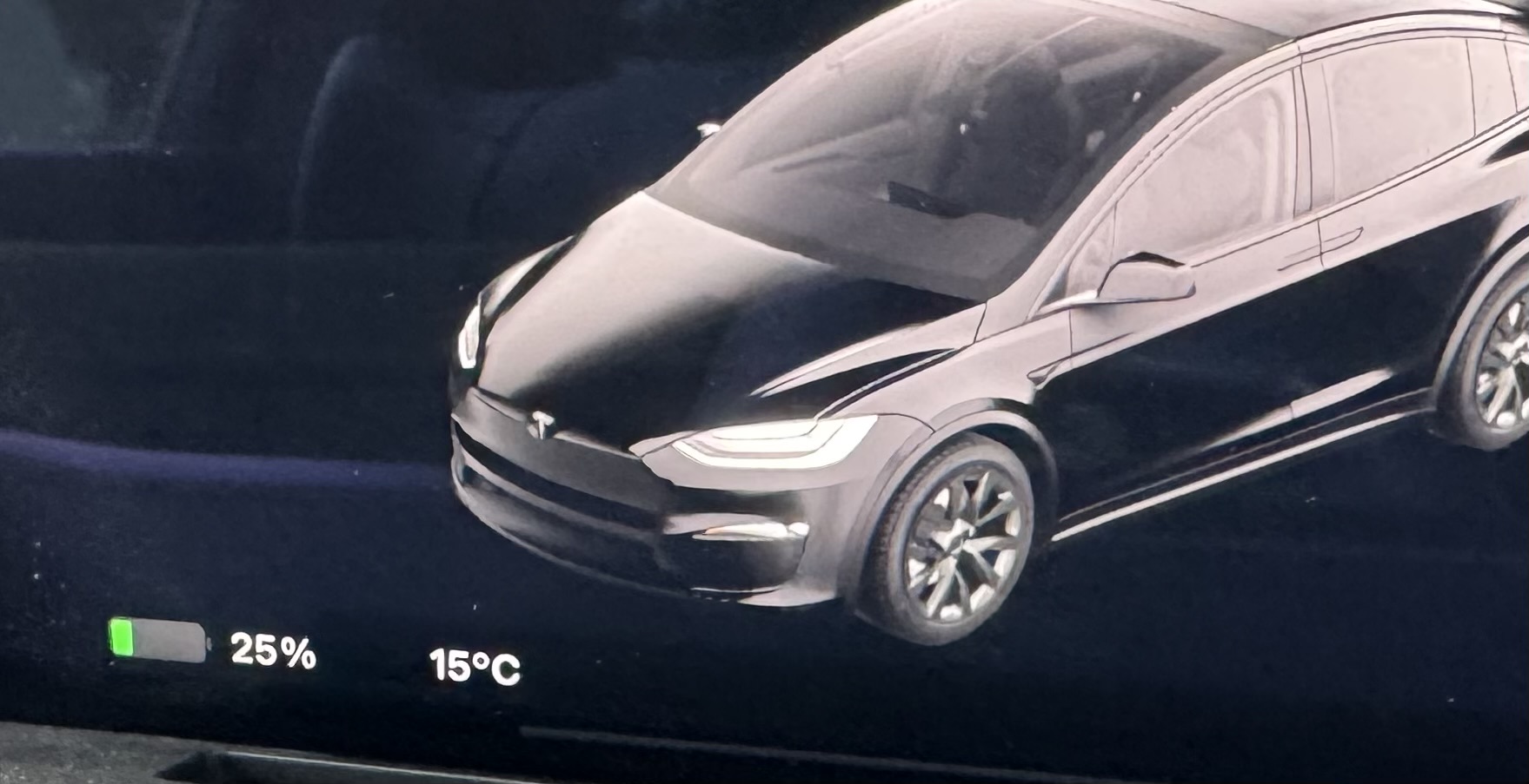

Ich bin mit 100% losgefahren direkt nach dem Laden, habe kurz (5min) Luft aufgepumpt und dann bis 25% auf der Autobahn gewesen. So wie es der Trip sagt.
Rechnerisch kommt da einfach mal raus: 76kWh, wenn ich bei 75% ca 57kWh (57/0,75) verbraucht habe. Demnach wären 100% also 76kWh. Das passt hinten und vorn nicht. Die 57kWh waren ja auch „seit letztem Laden“.
Entweder lügt der Verbrauch oder mein Akku hat krass abgebaut.

Hmm.. also dass mich die Fahrt 57kWh gekostet hat, entnehme ich dem Trip. Der schließt ja Verbraucher wie Klima und Co mit ein.
Beim Nachladen würde ich jetzt am SuC wegen der Ladeverluste eher 65kWh erwarten.
Aber am Ende bleibt: nach 57kWh Verbrauch ausgehend von 100% SoC, hätte ich einen SoC von 35% erwartet.
Hast du aber nicht, sondern nur 25%.

Generell: ich meckerte nicht, habe Fakten vom Trip geteilt.
Und ich brauch auch keine wilde Formel - wenn das Fahrzeug zuverlässig mitteilt, dass 57kWh auf einem durchgehenden Trip ohne Pausen verbraucht worden sind und der Sachlage nach diese Angabe stimmen sollten, da sie direkt über Strom- und Spannungssensoren vom BMS errechnet werden (abzüglich Rekuperation), dann hat das Fahrzeug eben auf dieser Strecke 57kWh verbraucht - in dem Verbrauch ist alles eingeschlossen. Wenn dann 25% SoC zu lesen ist, heißt das, dass 75% der 100% verbraucht worden sind. Dann wären 100% eben 76kWh.
Das ist bei einer beworbenen Kapazität von 100kWh einfach mal ein Viertel zu wenig - da kann man auch nichts schönreden. Ich hätte maximal 76kWh verbrauchen können und wäre dann bei 0% gewesen - bei einem gekauften 100kWh Akku.
Was ändert deine Formel an diesem Fakt?

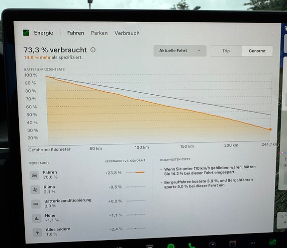

Könntest auch einfach ganz neutral und objektiv auf die Zahlen, Daten und Fakten oben antworten. Habe alle Screenshots gepostet - bleibt nicht viel offen. Energie-Anzeige belegte auch die knapp 75% Verbrauch und 25% Rest.
Erklär mir bitte, wie man mit 57kWh verbrauchtem Strom bei durchgehendem Trip von 100% auf 25% kommen kann.
Versuch es gern ohne Sarkasmus.
