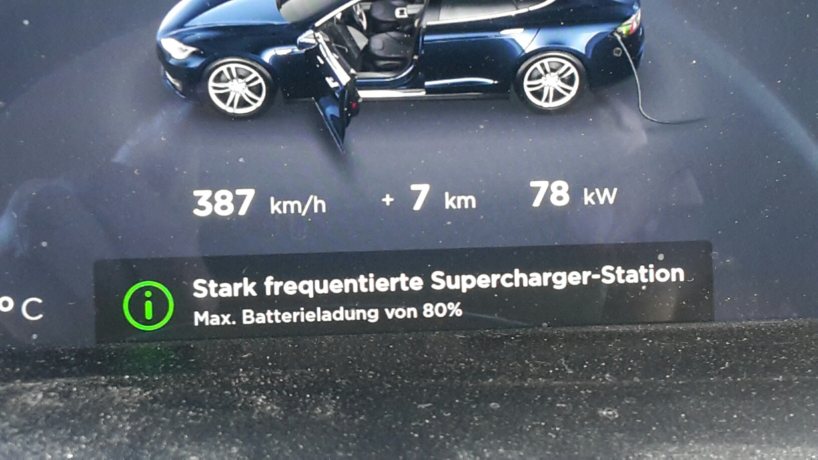

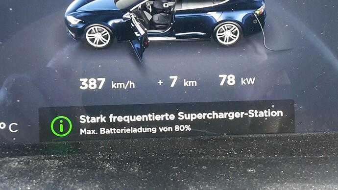

Bei meinem S85 erscheint seit ca. 3 Wochen bei JEDEM Ladevorgang am SuC folgende Meldung:

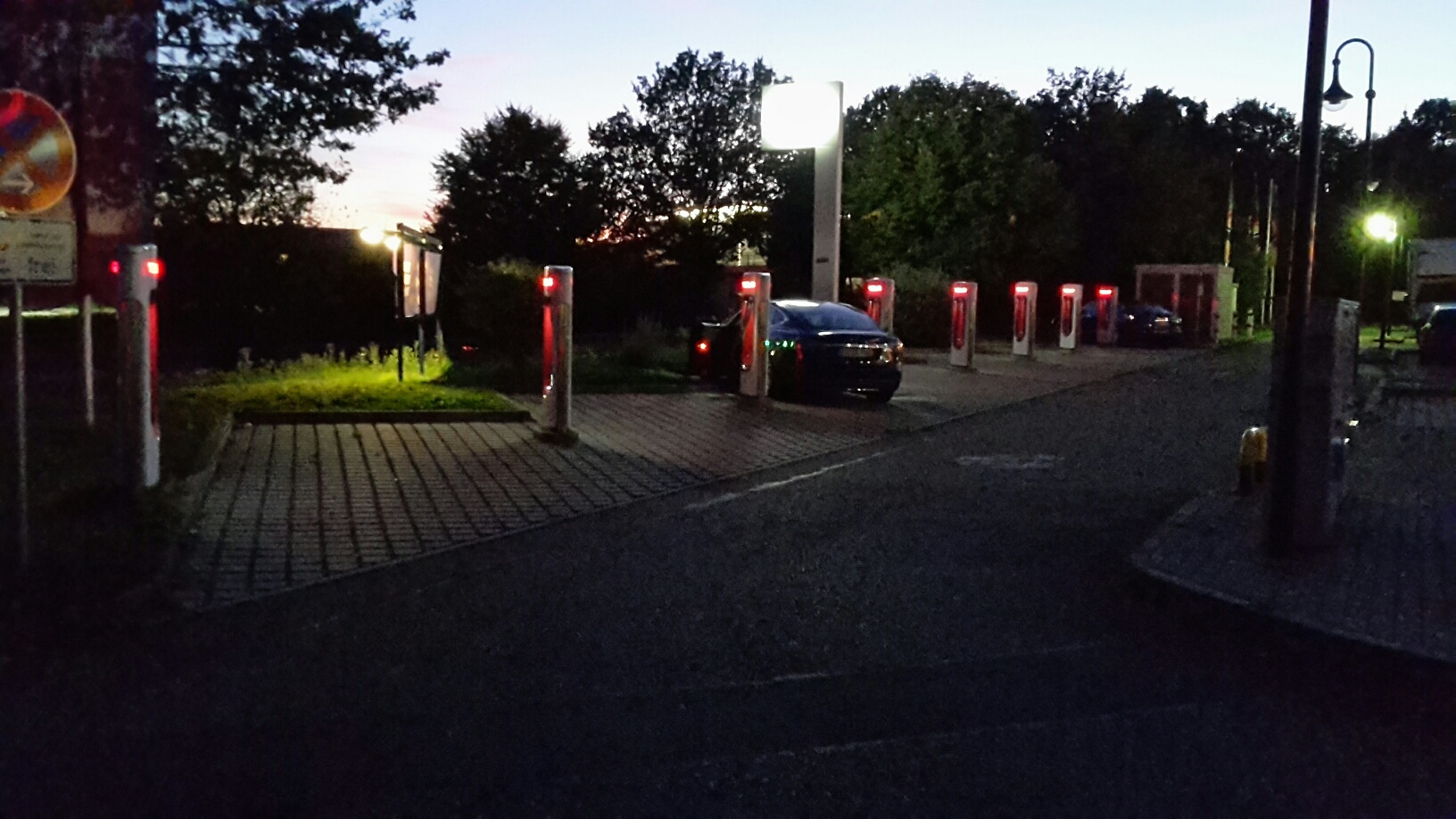

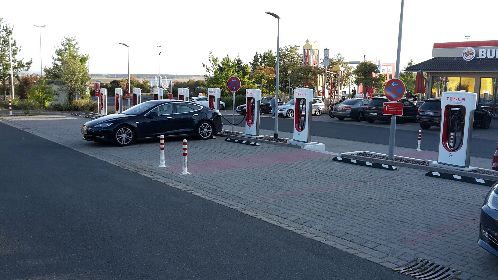

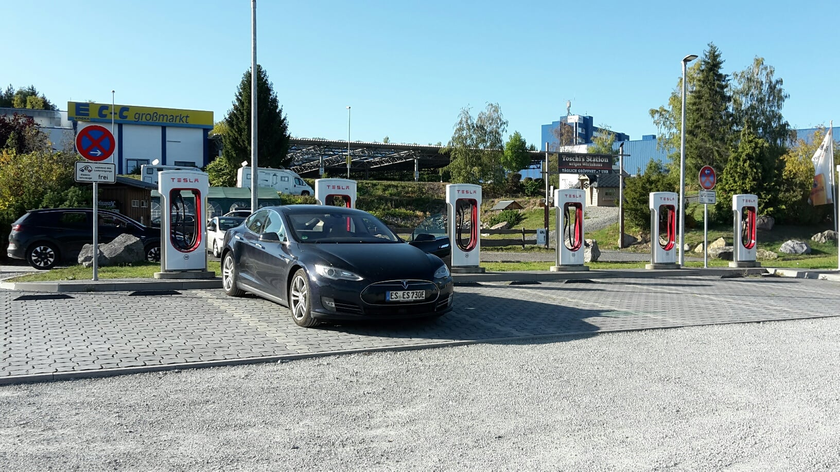

Die SuC sind teilweise vollkommen leer und nach mir ankommende neuere Model S haben diese Meldung nicht. Als Beispiel sind einige Ladevorgänge angefügt, bei allen ausnahmslos mit der Ladebegrenzung:
Meine Interpretation: Tesla begrenzt bei meinem S85 die Kapazität am Supercharger auf 80%, und das auf eine Weise, die scheinbar auf den Ladestandort, nicht auf das Auto zurückzuführen ist. Ich vermute, das hat die Rechtsabteilung als klagesicher bewertet. An Typ-2-Stationen kann ich weiterhin mehr laden (ich lade seit jeher nur auf 90 %), und der 90%-Wert mit 332 km ist seit langem stabil. Mein altes Schlachtross hat inzwischen ca. 215.000 km auf dem Zähler. Von der Ladeleistungsreduzierung am SuC bin ich natürlich auch betroffen.

Ist bei mir auch so. Bin am Montag von Hamburg nach Stuttgart gefahren und mir wurde überall diese Meldung angezeigt, obwohl noch jede Menge Stals frei waren. Einmal war ich sogar alleine. Am Montag war ich noch auf 2019.16.1.1
Ich kenne die Meldung bei meinem S85 auch seit Wochen. Man kann aber die automatisch gesetzte 80%-Begrenzung dennoch einfach wieder auf 100% anheben, insofern finde ich es erstmal nicht schlimm.
Dass neuere Model S/X diese Meldung aber nicht bekommen ist für mich tatsächlich neu und hinterlässt ein Geschmäckle.
Was ich mich frage ob sie wirklich glauben das es keinem auffällt wenn nur die alten Kisten die Begrenzung angezeigt bekommen? Und das sich dann kein Unmut regt? Ist ja schon krass das sie Modelle selektieren aber dann noch den Grund zu verschleiern wäre wirklich unterirdisch. Bin gespannt wie es wirklich ist, sprich ob die neuen Modelle es nicht bekommen

Nein, hatte die Meldung gestern auch und bin auf aktueller Software.
Das schlimme ist das die Meldung wohl bei leeren SuCs auch kommt und nur bei den alten Kisten. In der Kombo ist das wie hier geschrieben ein Geschmäckle.
