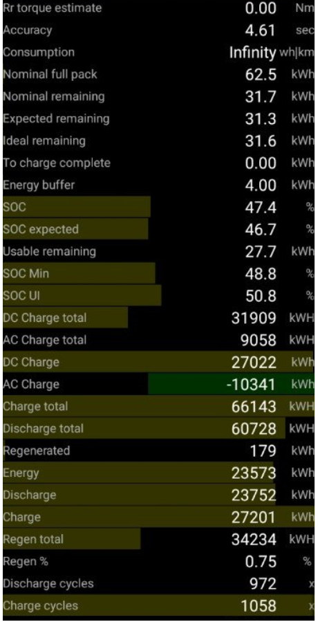

Akku-Kapazität (70/85-er) gesunken nach Update 2019.16.2
Stimmen die Werte :flushed:?
Wenn ja, würde ich dies so nicht akzeptieren, da würde der Baum brennen
Das ist frech. Das würde ich reklamieren.
Hier nochmal die Bilder :sweat_smile:
Erstmal kommt jetzt die obligatorische Onlinediagnose. Da habe ich allerdings nur wenig Hoffnung und ich werden dementsprechend nächste Woche beim Austausch des Türgriffs darauf drängen, dass auch die Batterie auf seinem Aufgabenzettel steht. Aber bei solch eindeutigen Werten werde ich doch mal einen 1014116-00-A vorschlagen :grin:

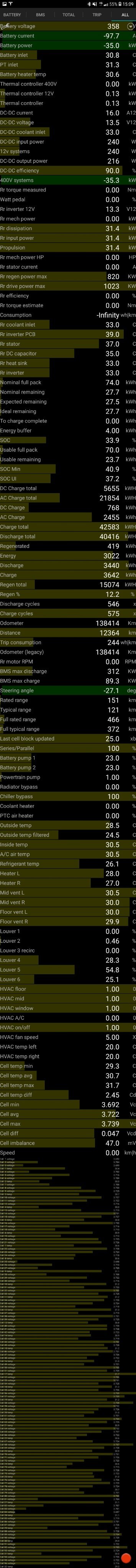

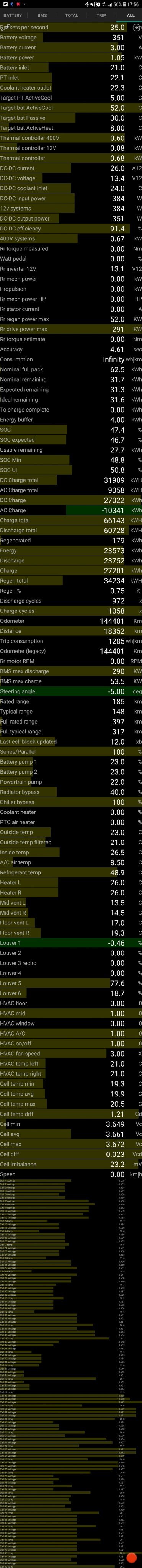

Hier nochmal die interessanteren Ausschnitte in größer:
Ansonsten lassen sich die ersten beiden Bilder (aus dem Vollbild) auch mit Rechtsklick „Grafik anzeigen“ vergrößern.

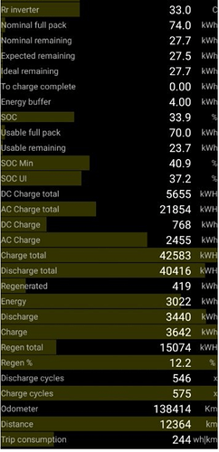

@MichaMeier und @Guillaume: Was sagen eure Kapazitäten über OBD ausgelesen, brutto und netto?
Moin, das kann ich so nicht unterschreiben.
Meine TR hat sich zwar laut BMS auch erhöht, allerdings habe ich keine einzige kWh dazubekommen(laut scan my tesla).
Tesla hat hier offensichtlich getrickst und die TR per BMS nach und nach erhöht, damit es für den Kunden wieder besser aussieht, ohne jedoch die geklauten kWh zurückzugeben.
Hat hier schon bei Einigen funktioniert :wink:
Oder ist es bei euch anders, also ist eure nutzbare Kapazität analog zur TR gestiegen?
Hast du mal die Spannungen bei 100% SoC ausgelesen?
4,2V oder drunter?

Kann ich nicht bestätigen. Die Kapazität ist auch in ScanMyTesla gleichmäßig gestiegen. Ich lese gleich den aktuellen Wert aus.
