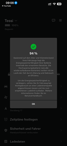

Weiss nicht ob es hier richtig passt. Habe gestern Abend einen Batterietest durchgeführt, der inzwischen auch außerhalb des Servicemenüs verfügbar ist.
M3SR+ LFP aus 2020
60 tkm auf der Uhr
