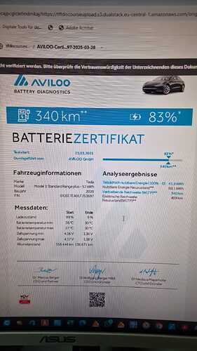

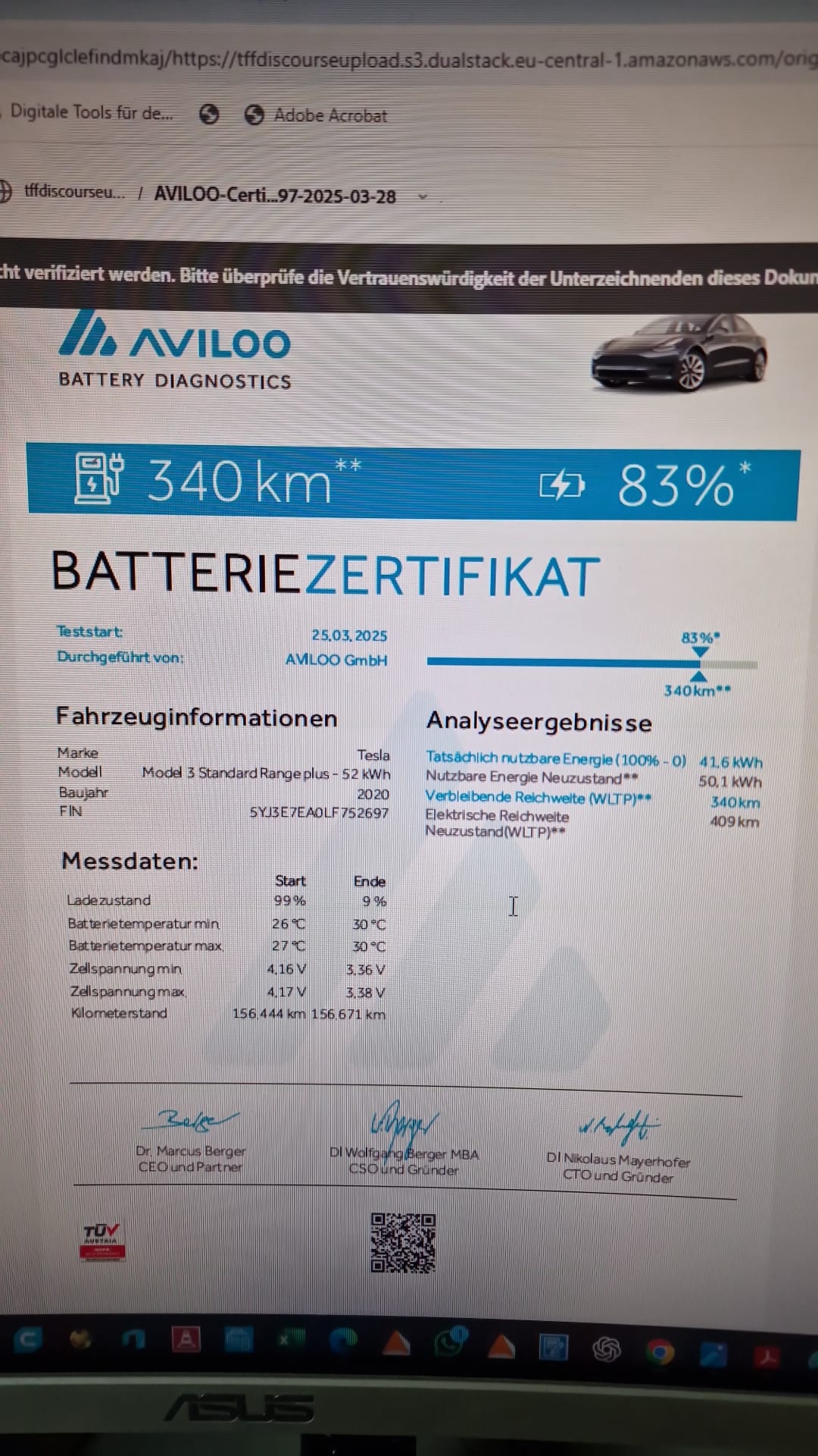

So, für die die es noch interessiert, der Vergleich zwischen Akkutest Aviloo und Tesla mit dem Batterriezustandstest:
AVILOO-Certificate-Tesla-Model 3 Standard Range plus - 52 kWh-5YJ3E7EA0LF752697-2025-03-28.pdf (1,0 MB)

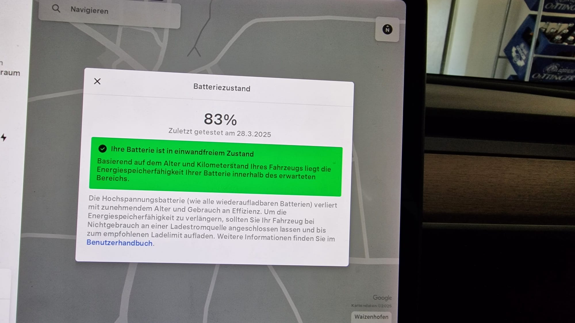

Tesla intern:
Da ich nicht weiß ob das mit der PDF funktioniert:
Das Ergebnis ist genau das gleiche… Hurraaahhhh und auch nicht…
Dann wird das wohl nix mit der neuen Batterrie auf Garantie…
Danke für Eure Unterstützung!!!
Reiner
Also zwei mal 83%. Nicht gut, aber leider noch viel zu gut für einen Garantiefall.
Die 41,6kWh laut diesen Tests bestätigen im Übrigen wieder einmal die Genauigkeit der „km bei 100% Ablesung“ und die Ungenauigkeit fast aller anderen Methoden :sunglasses:
