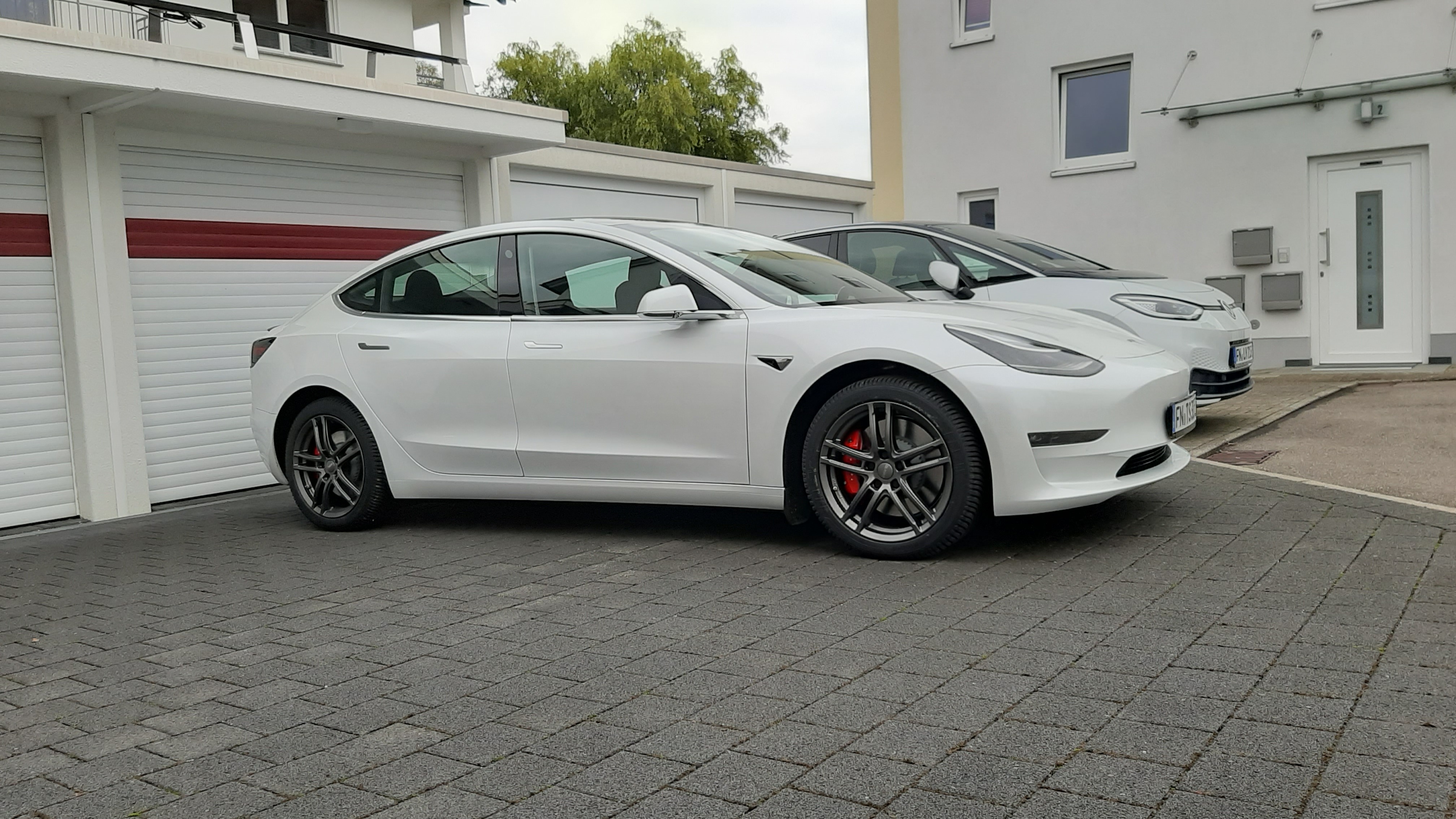

Ich habe die DEZENT TZ graphit matt 8.0 x 18 (LK 5/114, ET 40) mit Kleber Krisalp HP 3 245/40 R18 97V auf meinem M3P und bin mit dem Verbrauch im Vergleich zu den Original-Sommerrädern zufrieden.

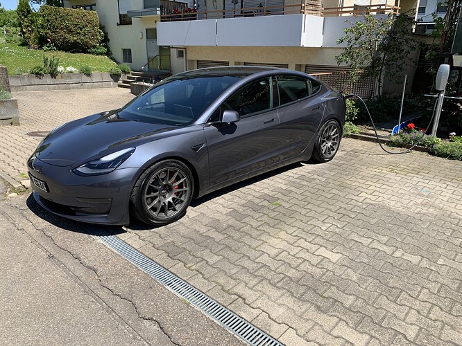

MSW 73 mit Tieferlegung von @reifenreber.de

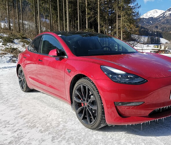

Habe mir Autec Uteca 19" in glanzschwarz genommen.
