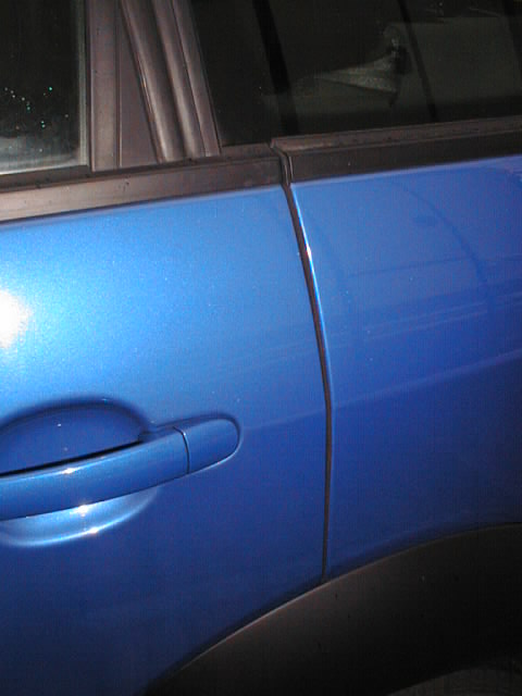

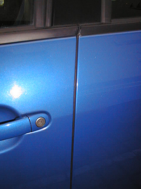

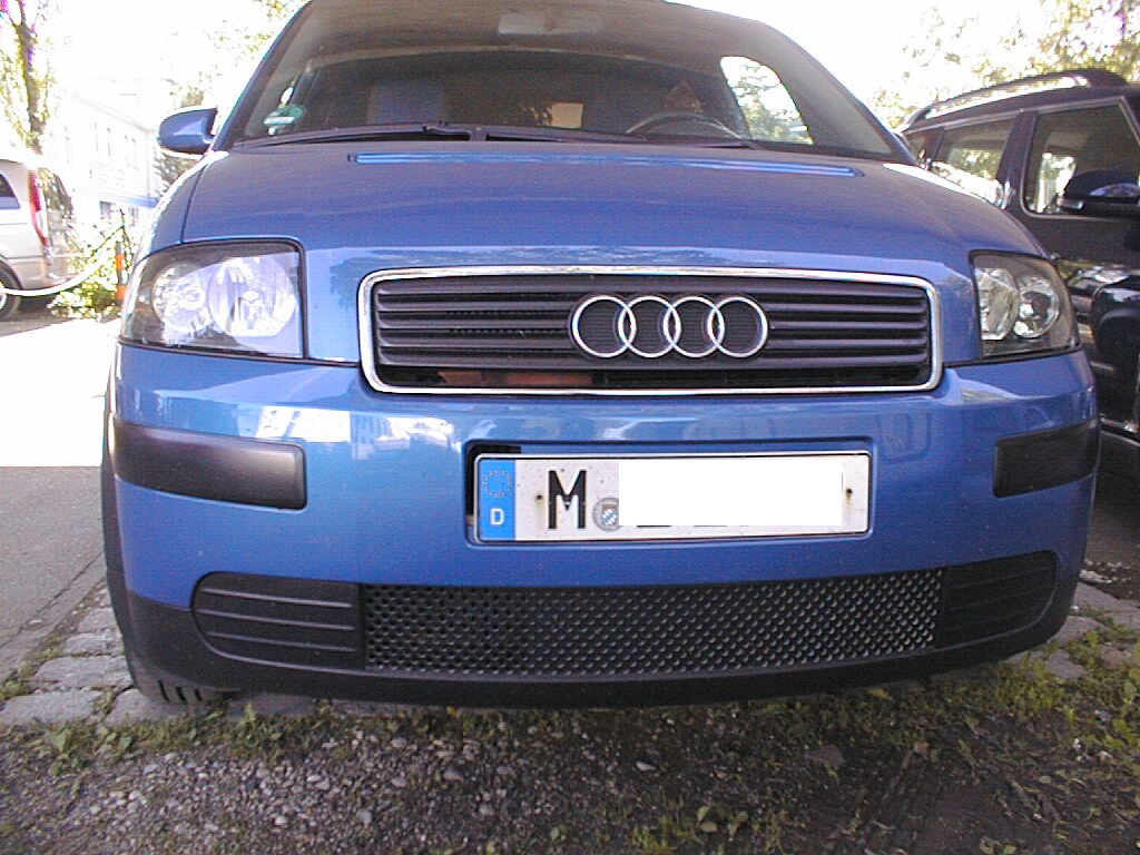

wenn das Abdecken der Felgen schon so viel bringt, dann hier noch ein Tipp,
welches von den Hersteller im NEFZ ausgenutzt wird.
Karosseriespalte mit Moosgummi eliminieren.
Abkleben mit Klebeband, schaut je nach Motiv etwas deplatziert aus :wink:
Scheinwerfer, A-Säule Kotflügel und Tür B-Säule und
hintere Tür wurden mit Moosgummi versehen.
Ich war da ganz schmerzfrei und habe die Rechteckprofil an den Türen
mit Sekundenkleber festgeklebt.
Bei Scheinwerfer und A-Säule nur gequetscht.
An der Motorhaube habe ich selbstklebendes verwendet. Seit ca. 4 Jahren verbaut.
