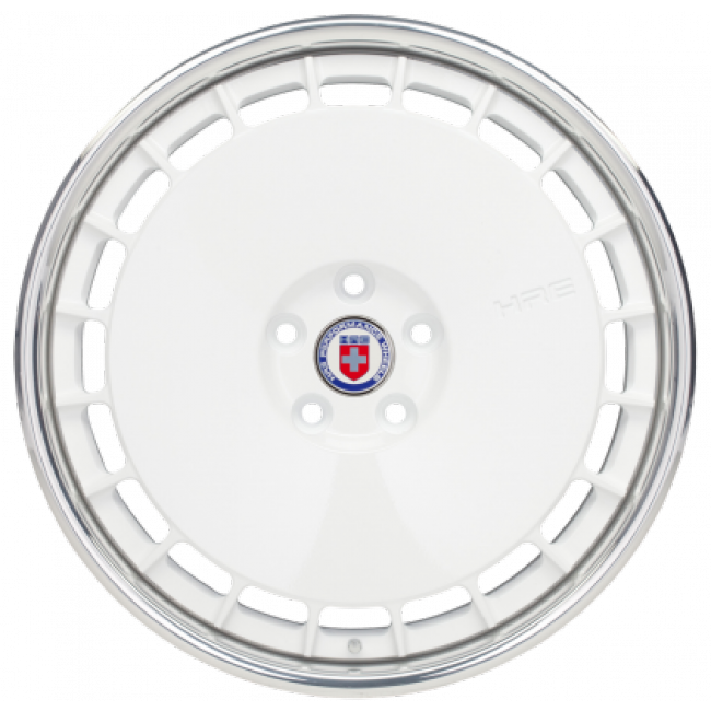

Ich könnte mir vorstellen daß eine Folierung mit einem exakt zentrierten Foto von einer 21" Turbinenfelge in dunkelgrau oder einer HRE 935 richtig richtig gut aussehen könnte, evtl semitransparent mit durchscheinender Carbonmusterung oder eine ganz sachte stilisierte Turbinenoptik in der Carbonoberfläche, auch ohne Fotofolie (massgestrickt sozusagen).
Für die gesamte Ausführung könnte ich mir auch eine aus Polycarbonat (?) vakuumangeformte durchsichtige Klarsichtversiegelung vorstellen, entweder verklebt, durch die Eigenform mit Nasen zwischen die Speichen geclipt oder wie Du beschreibst bemuttert. Wife/Social Environment Acceptance Factor >90% (Abzug von 100 wg Kosten > €0).

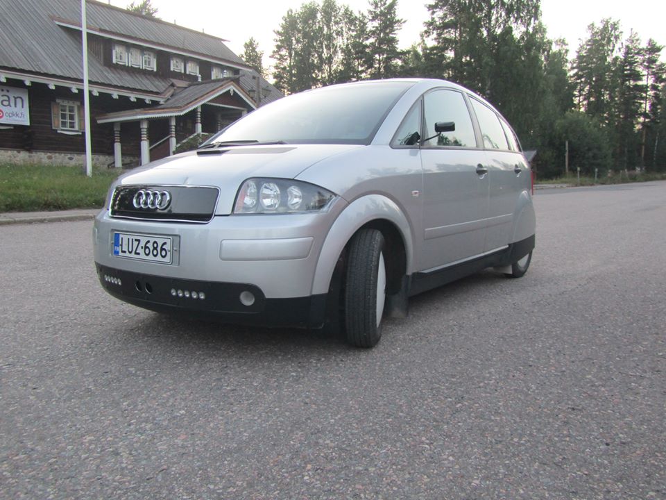

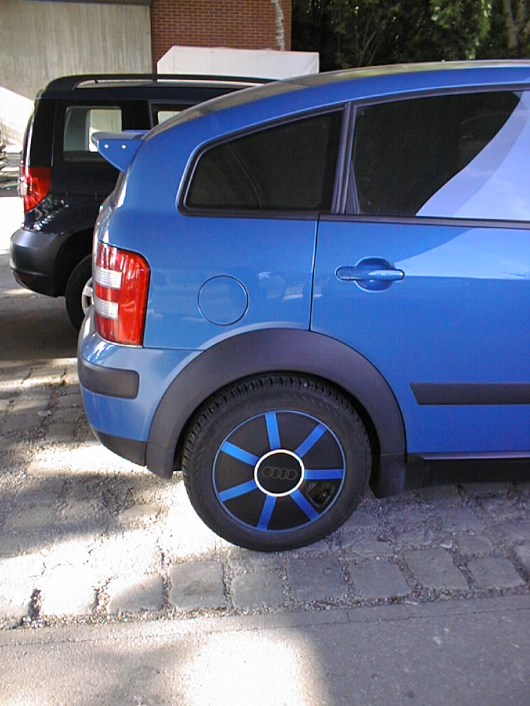

Einen größeren Effekt ist das verkleiden der hinteren Räder. Das greift aber stark die Optik an.
Im A2 Forum haben wir das sehr ausgelebt.
a2-freun.de/forum/showthread.ph … bluemotion

Nun wäre es noch interessant zu wissen, was es beim A2 ausgemacht hat.
