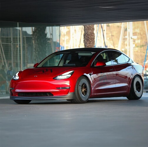

Ich bin zwar nicht so ein Tuning-Liebhaber, dennoch interessiert mich der Bereich Aero-Felgen (oder eher Aero-discs), sowie andere abgefahrene Felgendesigns, die ich mit e-Autos (Model 3, Ioniq 5 usw) in Verbindung setze. Ich nenn es „Cyberpunk“-design.
Sowas wie hier:
Ich glaube nicht, dass es viele geben wird, aber dennoch, möchte ich fragen, ob es weitere Leute gibt, die auf solche Designs stehen, oder gar selber fahren?
Ich selber würde im Sommer original die Uberturbines fahren, aber für den nächsten Winter, etwas „krasses“ ausprobieren möchte. Kaufen, oder 3D-drucken, oder sonstwas.
Gibts noch jemand, oder bin ich einer der ganz wenigen?
Bin auf eure Rückmeldungen gespannt! Viele Grüße!
Ich würde mir das Design schon draufmachen, finde ich cool.

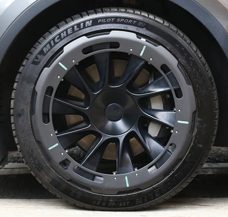

Das erste Bild ist Überturbine mit Felgenschutzring …

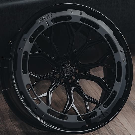

Ich bin recht neu hier, für mich schauen die eher aus wie Model Y Induction-Felgen :slight_smile: Aber sehr nah dran, es stimmt. Mir gehts eher um die Ringe, als Basisfelge könnte man auch andere Felgen nehmen, siehe Bild 2.
Hast Recht, ist 20" laut Reifen und ist Y mit Inductionfelge …

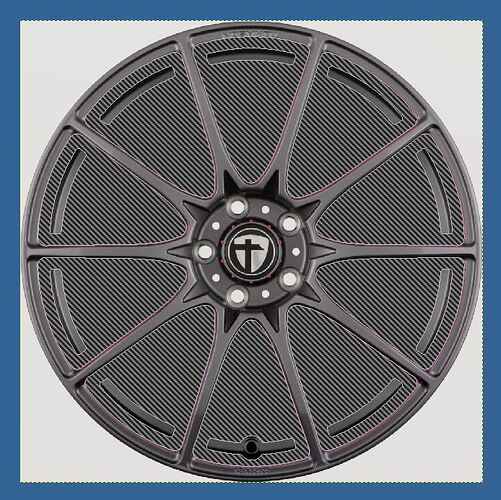

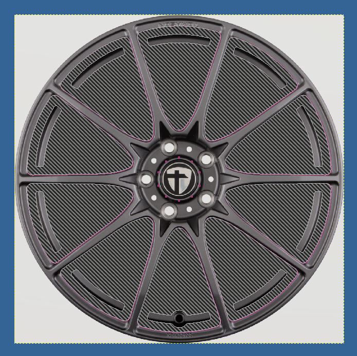

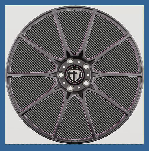

So, inzwischen habe ich mein Auto und langsam (aber sicher…) gehts hier vorwärts. Ich habe mit ein Satz Tomasons gesichert und gegen Sommer werde ich mit etwas Glück (und Geschick…) Carbon-Aerodiscs an die Felgen schrauben. Mein 1.Entwurf schaut so aus:
Leicht und aerodynamisch.
Bleibts gespannt :crazy_face:

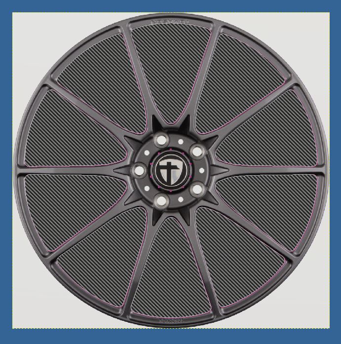

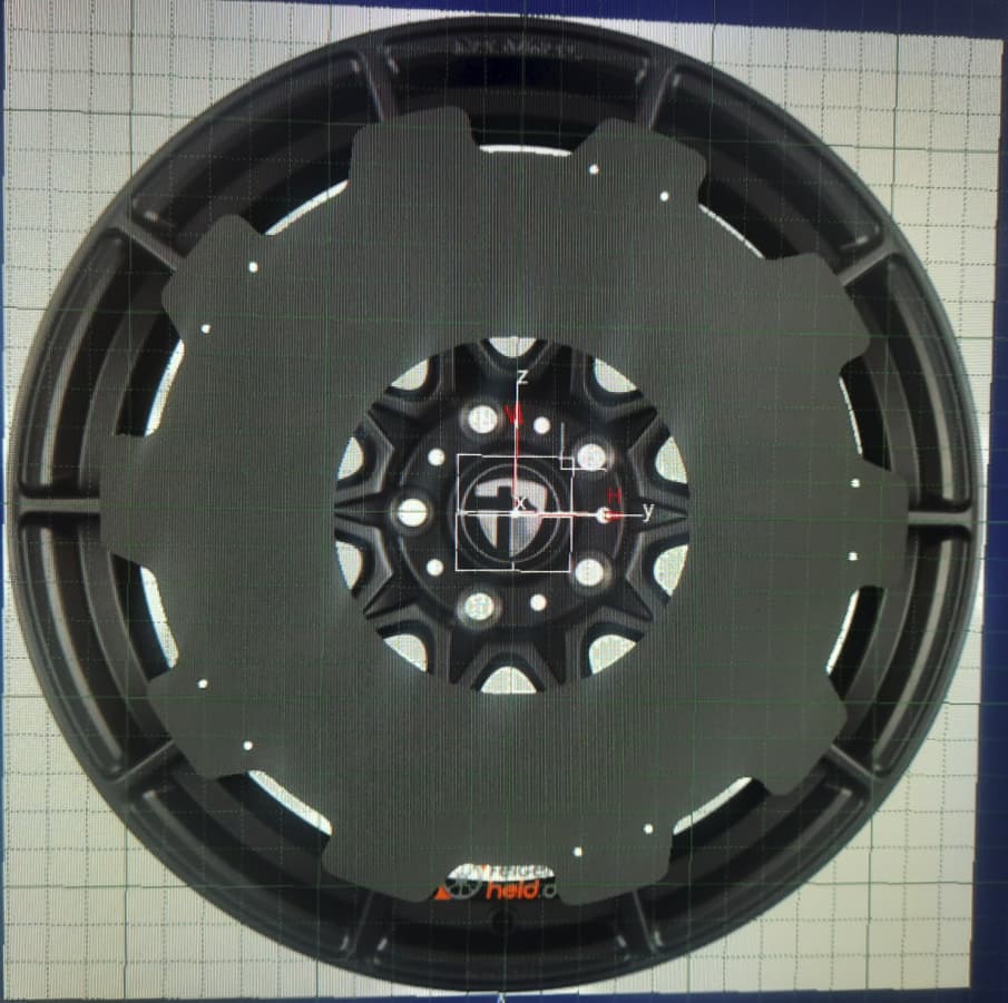

Kleiner Update, endlich konnte ich in CAD ein Entwurf erstellen…
Rausgekommen ist sowas:
Sind nicht ganz zu, ich denke die Mittelteile der Tomason Felgen würden so etwas besser zur Geltung kommen. Und die Ausschnitte habe ich so groß gewählt, damit nicht nur 1. da ist (wo man Platz braucht zum Luftdruck prüfen). Lt. Dekra Prüfer => man braucht keine ABE, weil diese als Radkappen gelten=> grünes Licht.
Die Versuche gehen weiter, werde diese erstmal so bestellen / erstellen lassen.
Lackieren werde ich vermutlich in Überturbine-Grau denke ich.
Viele Grüße und einen schönen Abend,
Vlad
Aber bitte nicht 3d drucken, sondern aus einer Platte schneiden lassen. Unterschätze nicht die Fliehkräfte die auf deine Konstruktion wirken. Des weiteren sieht es geschraubt und fest geklemmt aus. Da sich der Kunststoff deutlich stärker bei Wärme ausdehnt, werden die wahrscheinlich in der sonne Schüsseln.
Warum Kaufst du nicht einfach die turbofan radkappen die es für die Originalreifen gibt?
Nein, die werden aus Alu+Kunststoff Sandwichplatten geschnitten. Genau, die werde ich an die Speichen verschrauben.

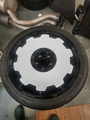

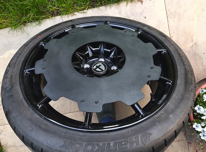

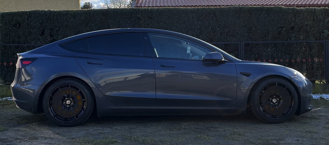

So, habe die ersten Versuchsteile bekommen.
2mm Alu-Kunststoffkern-Alu Sandwich, und was soll ich sagen, sehen in Echt total gut aus, und sind bündig mit den Speichen.
Es wird etwas dauern bis ich die Befestigungen erstelle und die Scheiben lackiere, aber, kleine Schritte :smile:
Fortschritt mal wieder.

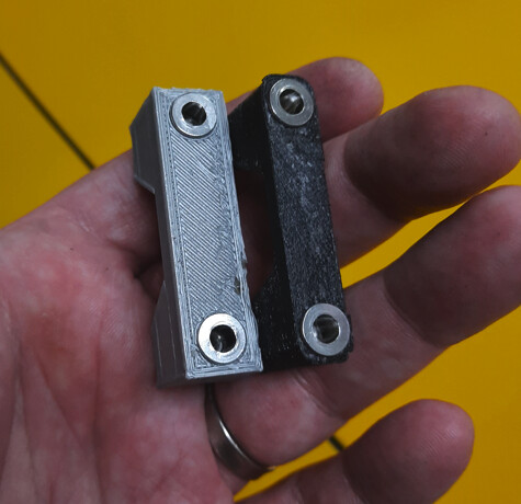

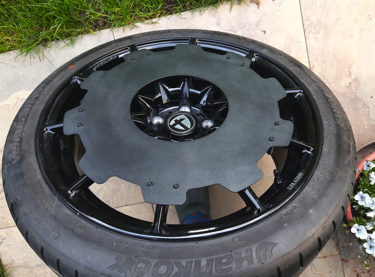

Habe die Scheiben lackiert, und endlich eine Testbefestigung aus PLA, und eine normale aus PETG gedruckt. Mit Löcher für Alu-Gewindebuchsen (mit Abstützschulter). M4 Schrauben und Beilangscheiben in schwarz.
Der Lack ist nicht perfekt, sieht in echt nicht ganz so wolkig aus wie hier. Nichtsdestotrotz, ich hab eine Kappe mit 2 (von 5) Gegenstücke befestigt, und man kann an der Kappe das ganze Rad heben, also ich denke es ist schonmal fester als viele anderen Radkappen.
Der nächste Update kommt wenn alle Teile gedruckt sind, und die Felgen am Auto dran sind. Viele Grüße und danke fürs Lesen!
