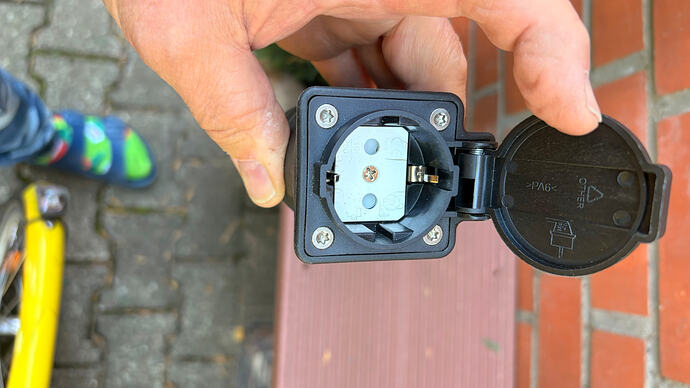

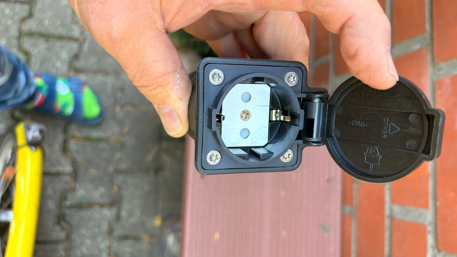

Ich lade damit mein E- Moped

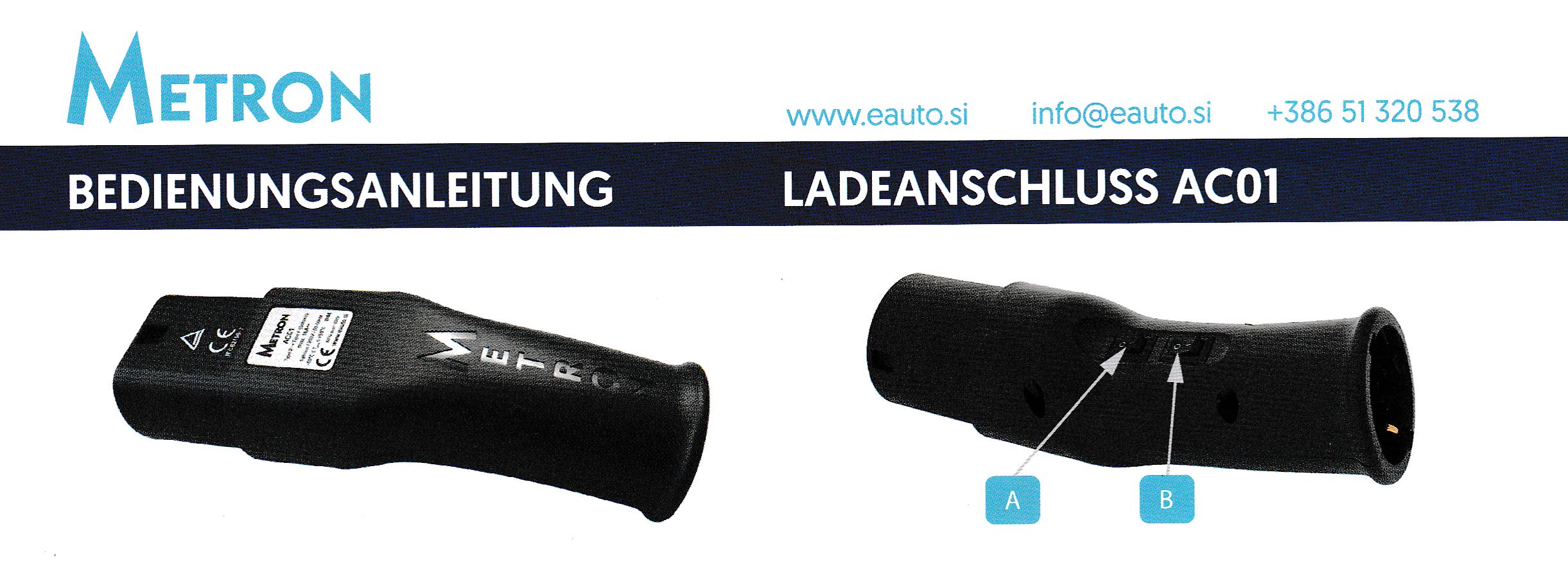

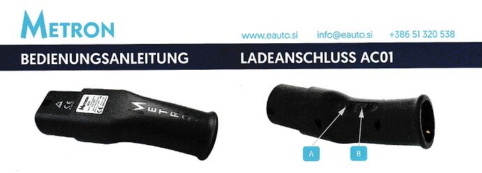

Mein Adapter hat zwei Schalter, mit denen man ein ladendes Auto simuliert.

Übrigens habe ich auch ein festes Kabel, was soll da nicht passen?
