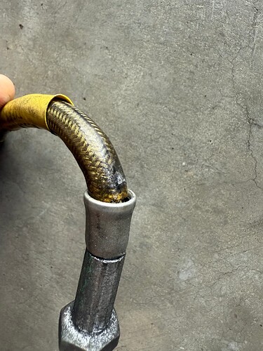

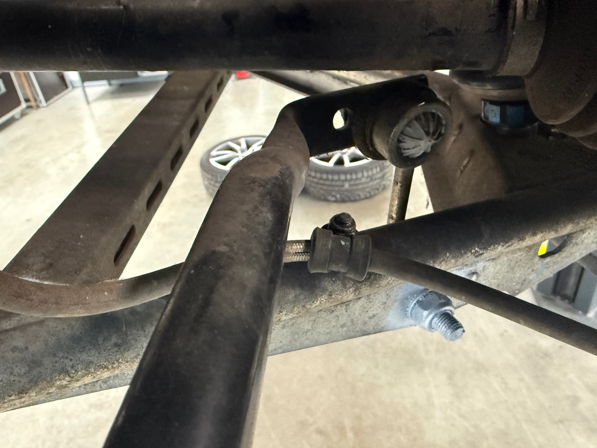

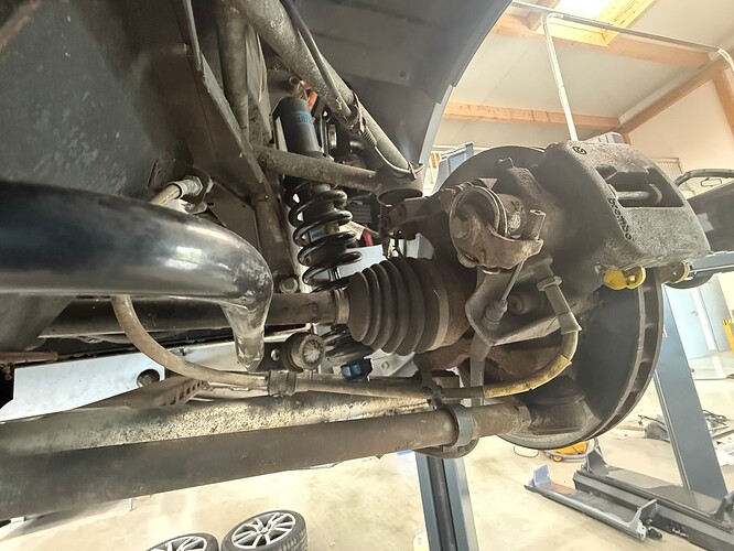

An diesem unteren Dreieckslenker ist mit einer Klemmschelle die Stahlflex-Bremsleitung befestigt, siehe Fotos:
Leider kommt es vor, dass beim Akkutausch diese Klemmschelle nicht gelöst wird, die Stahlflexleitung bekommt dann genau dort und direkt an der Verschraubung am Bremssattel einen Knick. Der fällt erstmal nicht unbedingt auf, erst bei der nächsten HU (hoffentlich), bereits zweimal hatten wir jetzt Autos hier, bei denen jene Bremsleitung aufgrund von Knicken beim Bremsvorgang geplatzt ist (beide Male glimpflich ausgegangen).
Wir haben gerade wieder einen Roadste rhier, der vor 8 Monaten einen neuen Akku bekommen hat, auch hier war die Bremsleitung verknickt und am Sattel trat Flüssigkeit aus.
Wir kontrollieren jetzt hier jedes Auto, das mal in anderen Werkstätten zum Akkutausch waren und bitte Euch, das auch zu tun - es sind wie gesagt nur Autos betroffen, die in der letzten Zeit einen neuen (R80) Akku bekommen haben.
Wer also einen Akkutausch hinter sich hat, legt sich bitte mal hinten unters Auto und macht eine Sichtprobe, ob die Bremsleitung keine Knicke hat. Wenn ja: Sofort austauschen lassen !

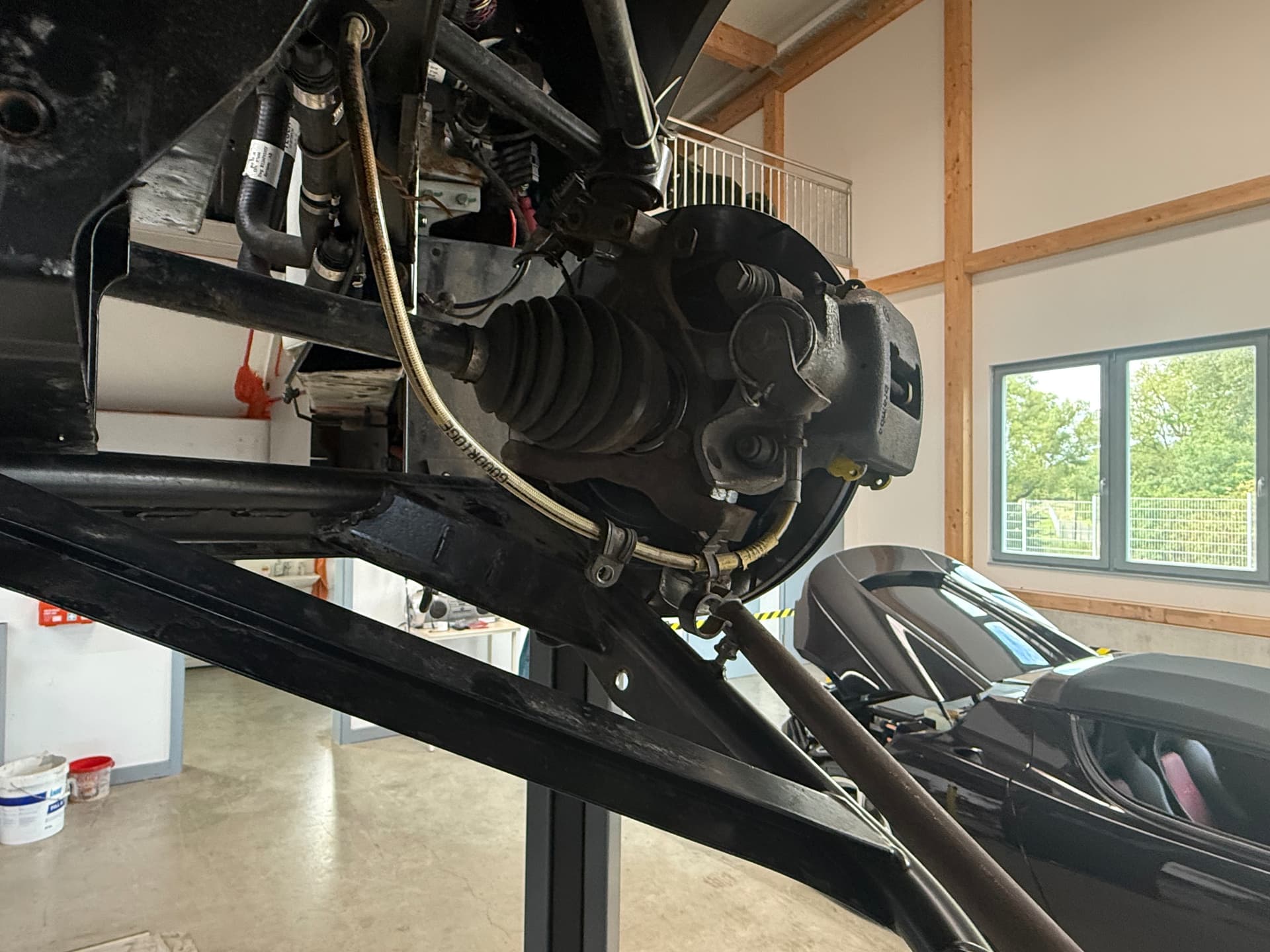

Hier noch ein Bild, wie das aussehen muss, wenn es richtig gemacht wird:

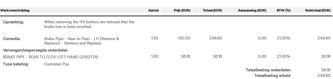

Ja, war auch bei mir so im Service Centre Tilburg. Wurde mir in Rechnung gestellt. Ich dachte schon, dass dies beim Aus/Einbau passiert ist, wollte aber für den relativ kleinen Betrag in Relation zum Gesamten keine Diskussion anfangen.
