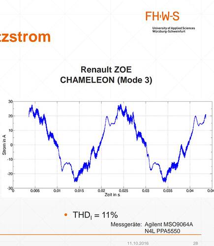

Also wenn ich mir das Diagramm anschaue dann hat die Zoe aber nix im CE-Kennzeichnungs Raum verloren!!!
Weil jedes Spielzeug mit der Netzbelastung darf hierzulande nicht in Verkehr gebracht werden
deswegen will Renault in DE keine 43kW Lader mehr verkaufen
das schlimme daran ist ja auch noch, setzt man der ZOE so ein Netz vor, dann lädt sie nicht ![]()
Ich glaube da sollte sich mal jemand beschweren über die Zoe, das ist ja jenseits jeglicher EMV Verordnungen. Für Leute die auf dem Gebiet nicht so bewandert sind: EMV bedeutet Elektromagnetische Verträglichkeit und regelt, wie stark ein Gerät (in diesem Falle das Ladegerät) das Stromnetz stören darf, und inwiefern andere Geräte Störungen „wegstecken“ müssen. Wenn sich also jeder Hersteller daran hält, gibt es keine Probleme: Jeder stört etwas, jeder ist gegen Störungen etwas resistent. Wenn nun aber eine Zoe kommt und gleich 11% THD (Also eine Verzerrrung von 11%) aufs Netz einwirken lässt dann wird das schon kritisch mit anderen Geräten. Es geht also im Prinzip bei den EMV Verordnungen darum, das genau das was oben beschrieben ist nicht passiert. Jetzt wäre natürlich Interessant, was der Hersteller dazu sagt das dieses Auto/Ladegerät so meiner Meinung nach in Europa nie hätte verkauft werden dürfen.

Das ganze wäre definitiv ein Grund das Auto zurückzugeben, da es nie hätte verkauft werden dürfen. Nach Dieselgate kommt demnächst dann Elektrogate
Das ist es ja, eigentlich dürfte der ZOE garnicht an das Stromnetz laden, aber Renault sieht ja nicht den ZOE sondern die Wallbox als Netzanbindung. Deshalb muss ja die Wallbox Z.E. ready sein. Nur was ist wenn der ZOE Fahrer in the wild wild west lädt, ohne Z.E. ready. Kann mich doch erinnern, das sogar anfänglich die ZOEs explizit an bestimmten Ladepunkten (Mc Donald) nicht mehr laden durften. Hatte eigentlich gehofft, das der ZOE mit dem 22kW Lader wesentlich netztverträglicher sei, was aber wohl nicht der Fall ist.

Klar gehört der Filter ins Auto, aber das war ja glaub ich der „Gedanke“ von Eberhard das diese Z.E. ready Boxen das Problem unterbinden. Nach VDE Normen dürfte das Auto gar nicht solche Störungen verursachen, die Ladestation ist dort nicht als Gerät sondern als Teil der Zuleitung zu sehen und damit muss das Auto alle Anforderungen erfüllen. Außer es ist eine DC Ladestation, da verhält sich das wieder etwas anders. Ich werde da einfach mal Renault anschreiben und die damit konfrontieren, dass die Zoe nie hätte verkauft werden dürfen. In der Regel wird dann das Verfahren nach dem getestet wurde erläutert und warum das ganze doch erlaubt ist. Bei solchen extremen Überschreitungen bin ich aber doch sehr auf die Antwort gespannt (wenn überhaupt eine kommt).
Das ganze klingt ja so langsam sehr nach Dieselgate: Unter Testbedingungen ist alles in Ordnung, in der Realität ist es ne Katastrophe
Das Thema ZOE und Oberwellen ist bekannt an allen Orten, auch beim VDE…
War es bei der Zoe nicht so dass der Lader ein Cameleonlader war, der keine galvanische Trennung zum Netz hat?
Wenn ich das richtig verstanden habe werden die Leistungskomponenten die auch im Fahrbetrieb verwendet werden, zum AC-laden verwendet. Vorteil: Kosten- und Gewichtsersparnis, sowie für eine ausserordentlich hohe AC ladeleistung. Nachteile sind neben dem sehr schlechten Wirkungsgrad die hier genannten…
