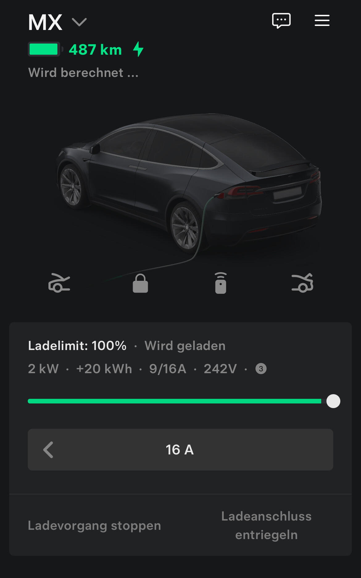

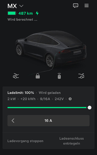

Mein neuer hat zwar eine Batterie aus 2020 aber das stört mich ehrlich gesagt schon das er die letzten 10% so langsam lädt.
Bei 95% lädt er nur noch mit 2 KW.
liegt das vielen an der geringen Aussentemperatur oder daran, dass es schon länger nicht auf 100% geladen wurde? Er berechnet auch nicht wie lange er noch braucht. Hier steht die ganze Zeit nur „Wird berechnet“
das hat meiner aus 2020 aus immer wieder, wenn ich ihn auf 100% lade. Ich denke der ist beim Balancieren und kann es nicht genau errechnen.

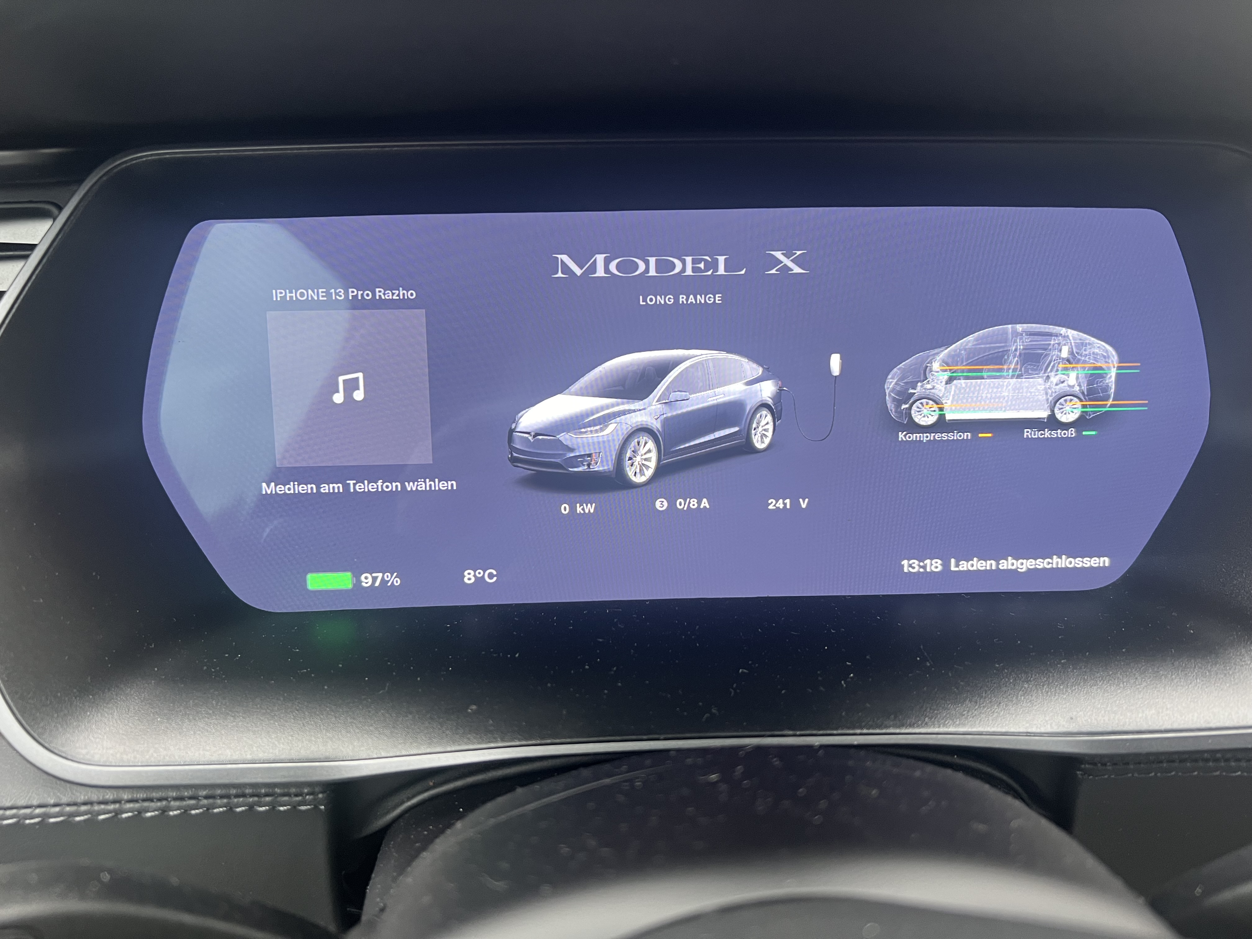

Okay der hat jetzt bei 97% aufgehört und lädt nicht mehr weiter.
Das ist aber nicht Normal!
Sollte er nicht bis 100% laden?
hatte ich tatsächlich bei 98% auch schon mal - ging aber beim nächsten Mal wieder auf 100%

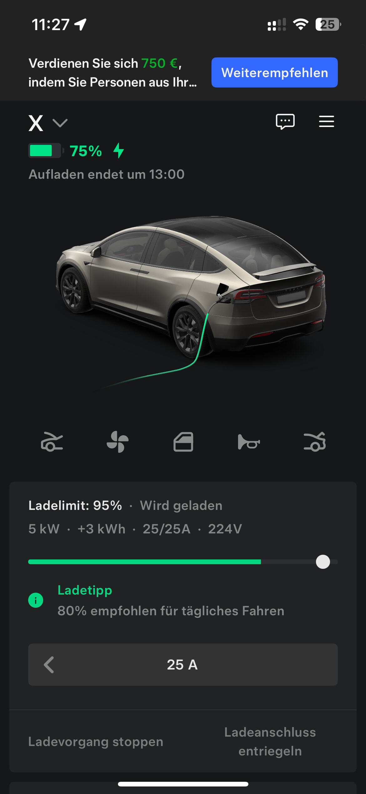

Mir ist heute erst aufgefallen; mein X nimmt 25 A / 16 kW und heizt ordentlich den Akku hoch.
Ich geh mal nachsehen, ob ne Phase ausgefallen ist…
Edit

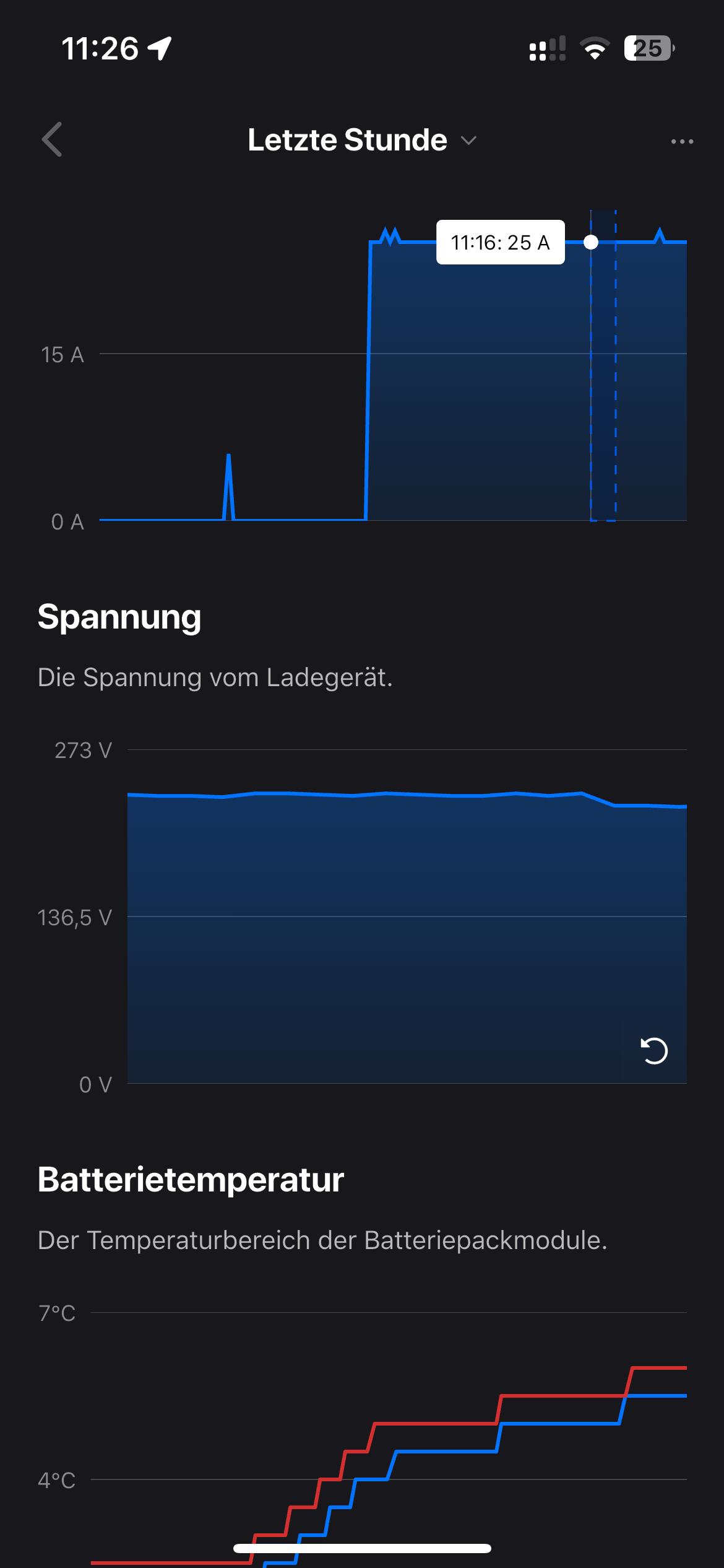

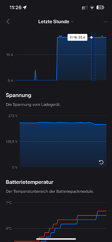

Plaid nimmt auf allen drei Phasen 25 A bei 5 Grad Batterie Temperatur und lädt nur mit 5 kW merkwürdig.
Ich finde es ja cool wenn der mehr als 11 kW nimmt aber so richtig verstehen was er damit macht, tue ich grad überhaupt nicht. Dachte eigentlich, ich könnte in 1 Stunde mit 95 % losfahren. :face_with_peeking_eye: hoffentlich hat der AC Onboard Lader keinen Schlag weg!
Edit: Hausfrauentrick An/Ausschalten des Ladevorgang hat geholfen. Auf einmal kann er wieder mit 11 kW und die Batterieheizung wird auch angezeigt. :man_facepalming: vermutlich hat die Zeitsteuerung alles zerschossen.
