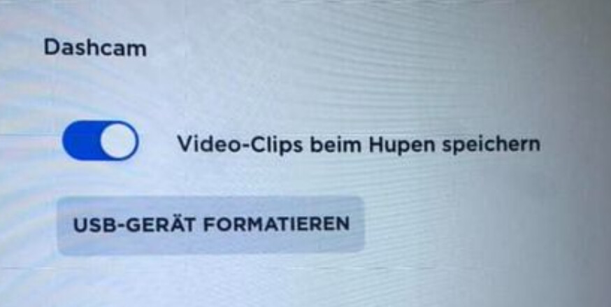

Vielen Dank für die Tipps und Hinweise bisher. Wie ist das mit dem USB-Stick im Handschuhfach? Da sind doch alle Bildet und ggf. Videos drauf. Habt Ihr den separat- z.B. am Notebook gelöscht?
Das sollte helfen:
Edit: Also das Zweite natürlich :wink:

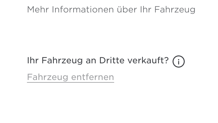

Wenn man den Prozess der Übertragung (Produkt entfernen) in der App startet, steht doch da, was man machen soll: Erstmal Auto zurücksetzen, dann übertragen.
Was ich noch vorher gemacht hatte: Die Handy-Schlüssel manuell gelöscht, weil die sonst wohl nach Zurücksetzen drin bleiben, und den USB-Stick vorher formatiert.

Zuerst im Auto auf Werkseinstellung zurücksetzen, dauert einige Minuten, danach in deiner App auf dein Profilbild und runterscrollen und auf das Tesla Symbol, Produkte hinzufügen/ entfernen, auf entfernen und den Anweisungen folgen. Bekommst irgendwann eine Email mit einem Code um alles zurückzusetzen. Ganz einfach und sicher. Schritt für Schritt folgen und irgendwann auch die persönlichen Daten vom neuen Besitzer eintragenden.Kannst nichts falsch machen.
