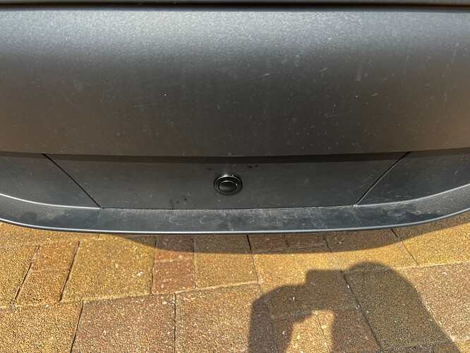

Das hier gefällt mir ganz gut. Ich habe aber noch keine Quelle dafür in Europa gefunden:
https://www.youtube.com/watch?v=oiLt8f6JXUY
Moin,
das sind sogenannte „Push-Lock“ Knöpfe, wie sie in Wohnwagen bzw. Wohnmobilien gerne im Einsatz sind. Ohne Gewähr dass dieser hier richtig ist:
https://www.campingwagner.de/product_info.php/info/m2841_Push-Lock-Druckknopf-mit-Rosette--16mm.html

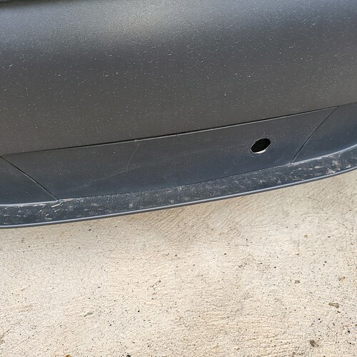

Hi Problem so gelöst kleines Loch mit Gummistopfen ,Gummi raus Finger rein fertig

Hab mir einen Satz Kunststoff-Heber aus dem KFZ-Zubehör geholt. Damit geht es auch verhältnismäßig einfach. Die Lösung mit dem Loch und dem Gummi-Stopfen finde ich aber auch charmant! Wahrscheinlich geht es nicht ohne weiteres, aber ich hätte sonst geschaut, dass man die ungefähr mittig macht. Symmetrisches fällt noch weniger auf als asymmetrisches…

Das mit diesen Montagehebeln ist ja ganz nett und funktioniert auch einigermaßen, aber generell ist die Umsetzung mit der AHK-Abdeckung ein schlechter Witz von Tesla.
Mit dem Druckknopf, wie ich es bei mir umgesetzt habe, lässt sich das ganze ohne Zusatzwerkzeug gut handhaben und sieht auch noch ganz vernünftig aus.
17 „Gefällt mir“
Love it! :wink:
Das gefällt mir und ich habe mir den Knopf schon besorgt und schwarz lackiert. Jetzt fehlt bloß noch das Auto…
gibt es die nicht in Schwarz standardmäßig?
Ich habe meinen in schwarz bei Amazon bestellt.
Die hatte ich leider nicht gefunden, nur in Metalloptik.
Hier gibts den Knopf in schwarz: Amazon.de
Ich frage mich, ob der auf Dauer die Belastung aushält?
